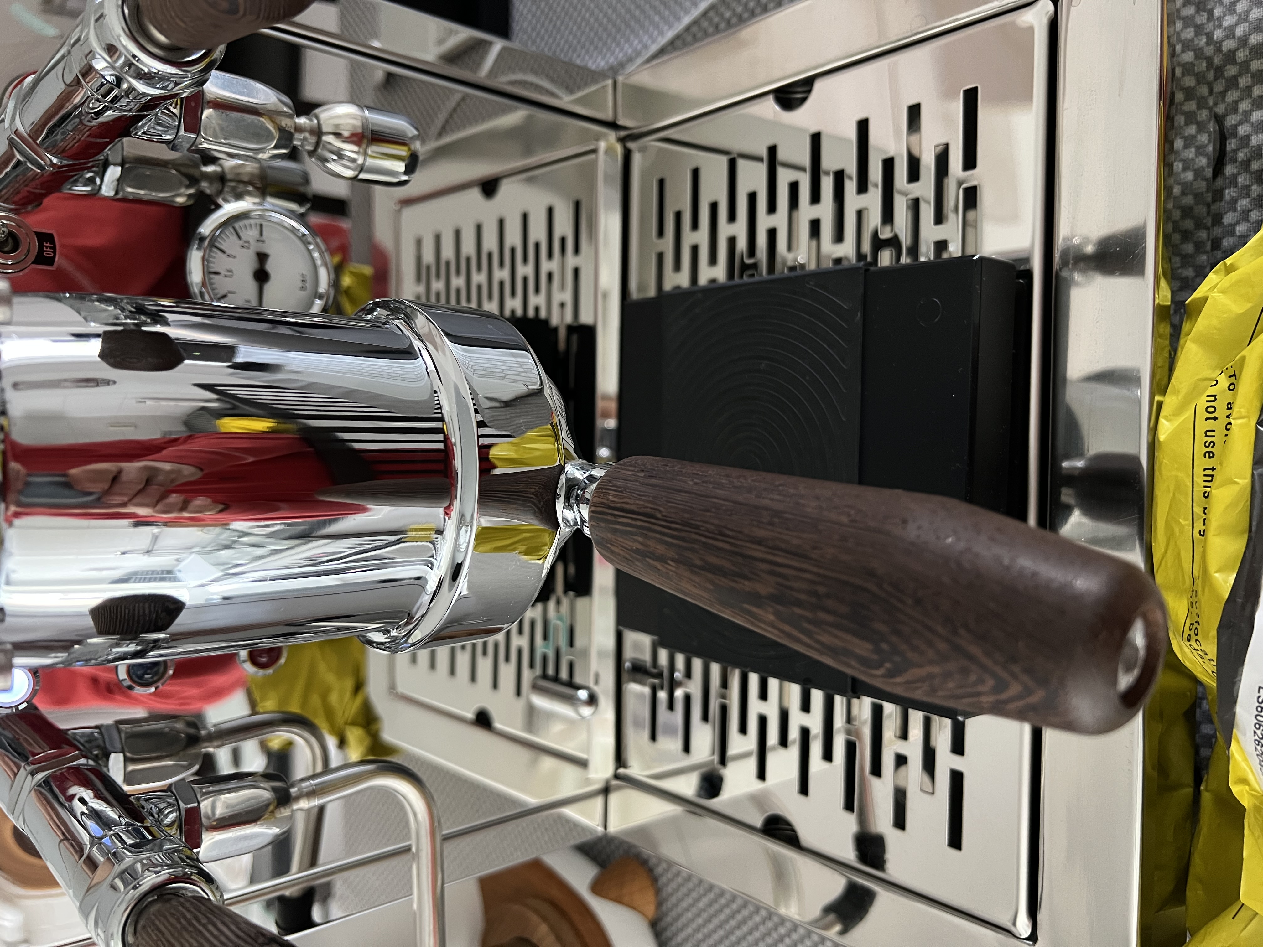

Hebben jullie trouwens ook (en zit er goed in) dat de porta niet 100% recht erin kan zeg maar. Je zou bijna denken dat de rubbers van t douchesxherm van Londinium smaller zijn?
Dit is met kracht erin gezet:

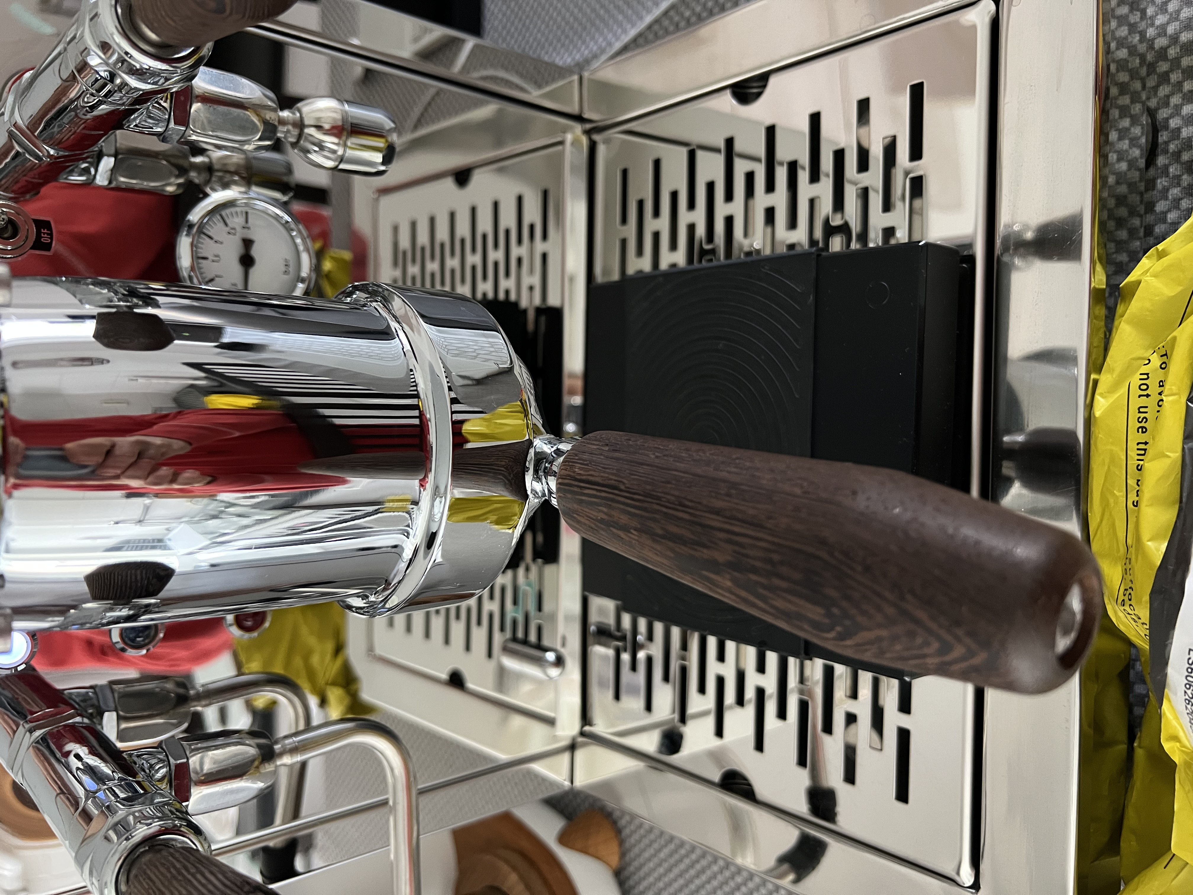

480Je kunt met een spiegeltje of met je telefoon eronder checken of de groepsring helemaal gelijkmatig in de groef zit. Als die er niet helemaal vlak in zit dan is er minder ruimte voor het portafilter.
Als hij goed zit en de handgreep veel kracht nodig heeft om op "6 uur stand" te komen dan is-ie niet dunner maar eerder dikker toch?
