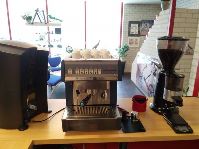

Zo, het espresso hoekje op de zaak is klaar!
Alles is aangesloten, inclusief een DVA LT8 Waterontharder.

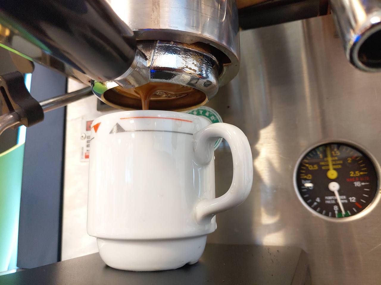

Na wat finetunen met pompdruk en maalgraad zit ik nu op de volgende waardes.
café intención ecológico bonen in de maler, eens kijken wat hier uit te halen valt.
18 g in 36 g uit
9 bar druk
80 sec doorlooptijd vanaf aanzetten pomp
De doorlooptijd lijkt mij wat aan de hoge kant, moet ik de tijd meten vanaf aanzetten pomp of vanaf eerste druppel uit het filter?
En nu ervaring opdoen :ugeek:

Ik mik op 5-10s voor de eerste druppels onderaan het filterbakje mooi en vrijwel tegelijk verschijnen, en vervolgens 30g espresso in ongeveer 30s. Loopt het harder door dan stop ik bij 25g espresso.

Het lijkt alsof er nog iets niet helemaal lekker zit.
Als je dat nog niet gedaan hebt, even de DVA doorspoelen (lucht).
Loopt het water wel lekker door? Ja, ik weet het dat is erg subjectief.
Zo niet, dan helaas alle vernauwingen na lopen:
Inspuiter van de groep , driewegklep en flowmeter zijn vaak de boosdoeners

Het water loopt goed door.
Ik heb de DVA voor het eerste gebruik goed doorgespoeld, volgens de uitleg op kafko.nl de sproeier opgeboord naar 1,5 mm en toen ruim 30 min doorgespoeld, water was daarna schoon en fris.
Het zijn inderdaad niet de meest verse bonen, heb ze bij de Sligro vandaan, zal binnenkort eens wat goede bonen bestellen.
Misschien heb ik de maalgraad nog te fijn staan.
