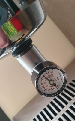

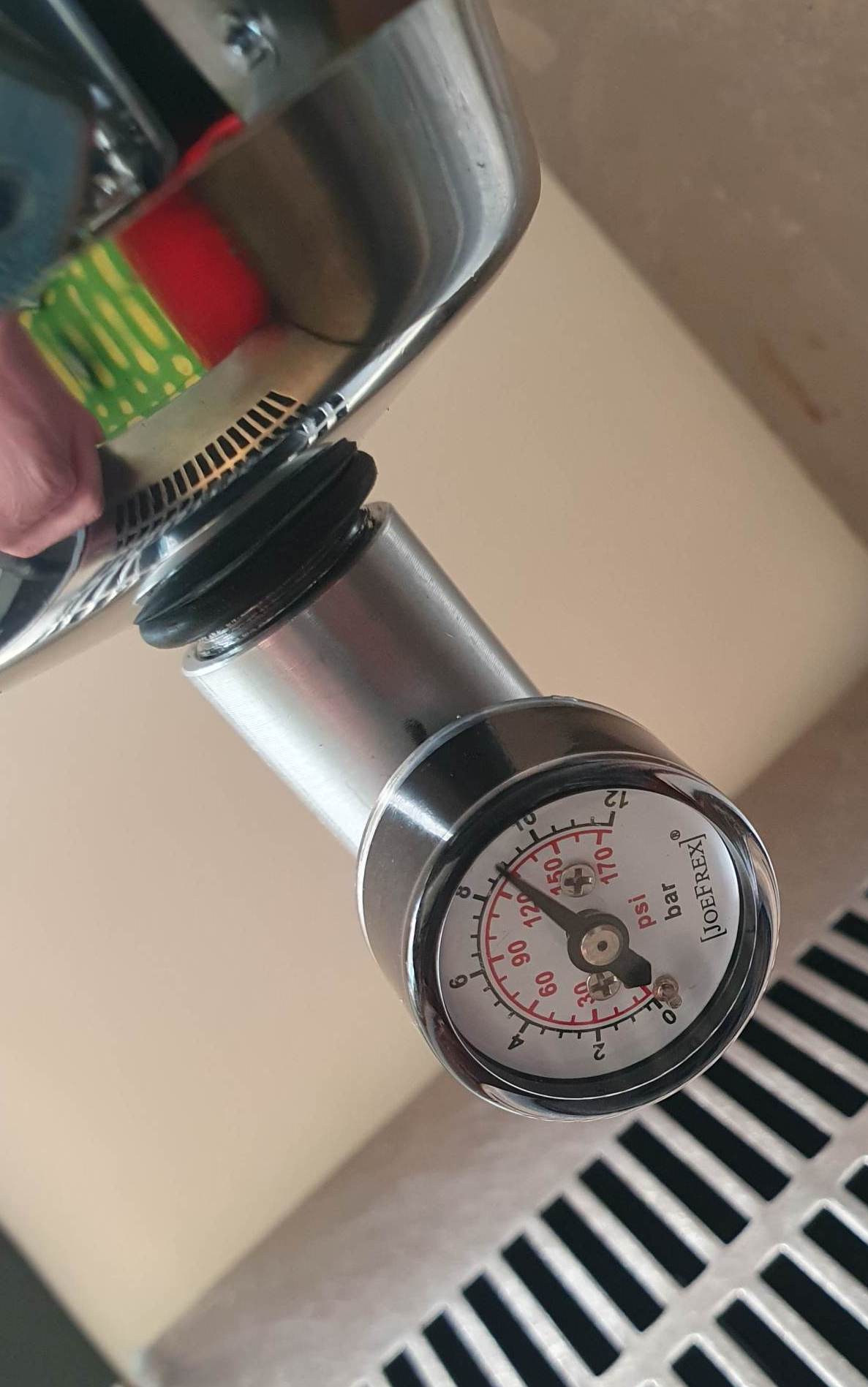

Manometertje van JoeFrex om de Franken-OPV af te stellen.

996Oprecht benieuwd, op welke druk stond de machine?rolholrol schreef: do 13 apr 2023, 16:31 Ennnn weer on topic

997>= 13 bar (max schaal van de manometer is 13 bar).ErikvW schreef:Oprecht benieuwd, op welke druk stond de machine?rolholrol schreef: do 13 apr 2023, 16:31 Ennnn weer on topic
https://www.cremashop.eu/en/products/jo ... -gauge-kit
De OPV stond op het oog helemaal dicht en er kwam ook geen water meer retour naar het reservoir. Ik weet niet wanneer of hoe dat is gebeurd. Ik ga het eens in de gaten houden. Nu staat ie weer mooi.
