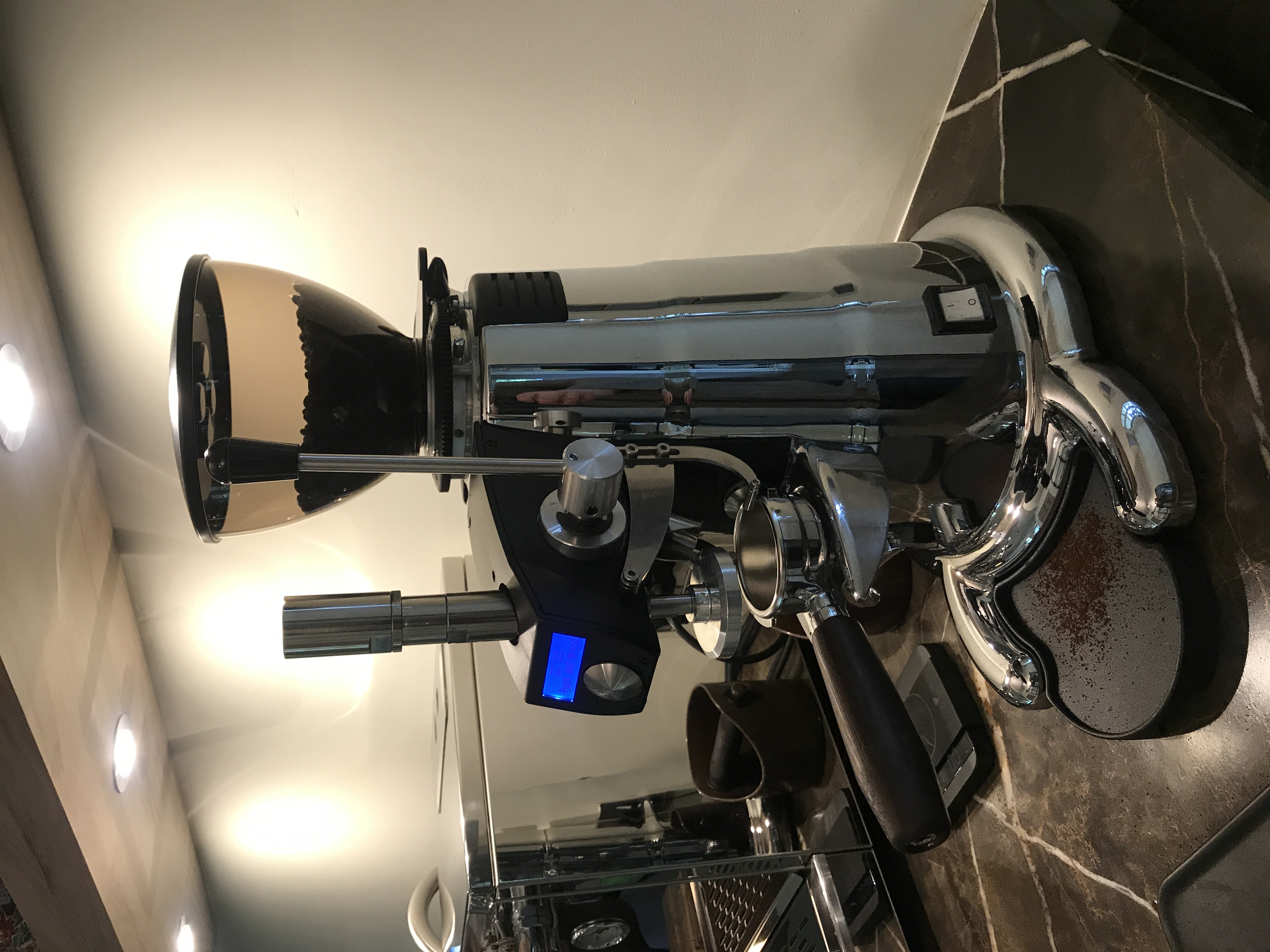

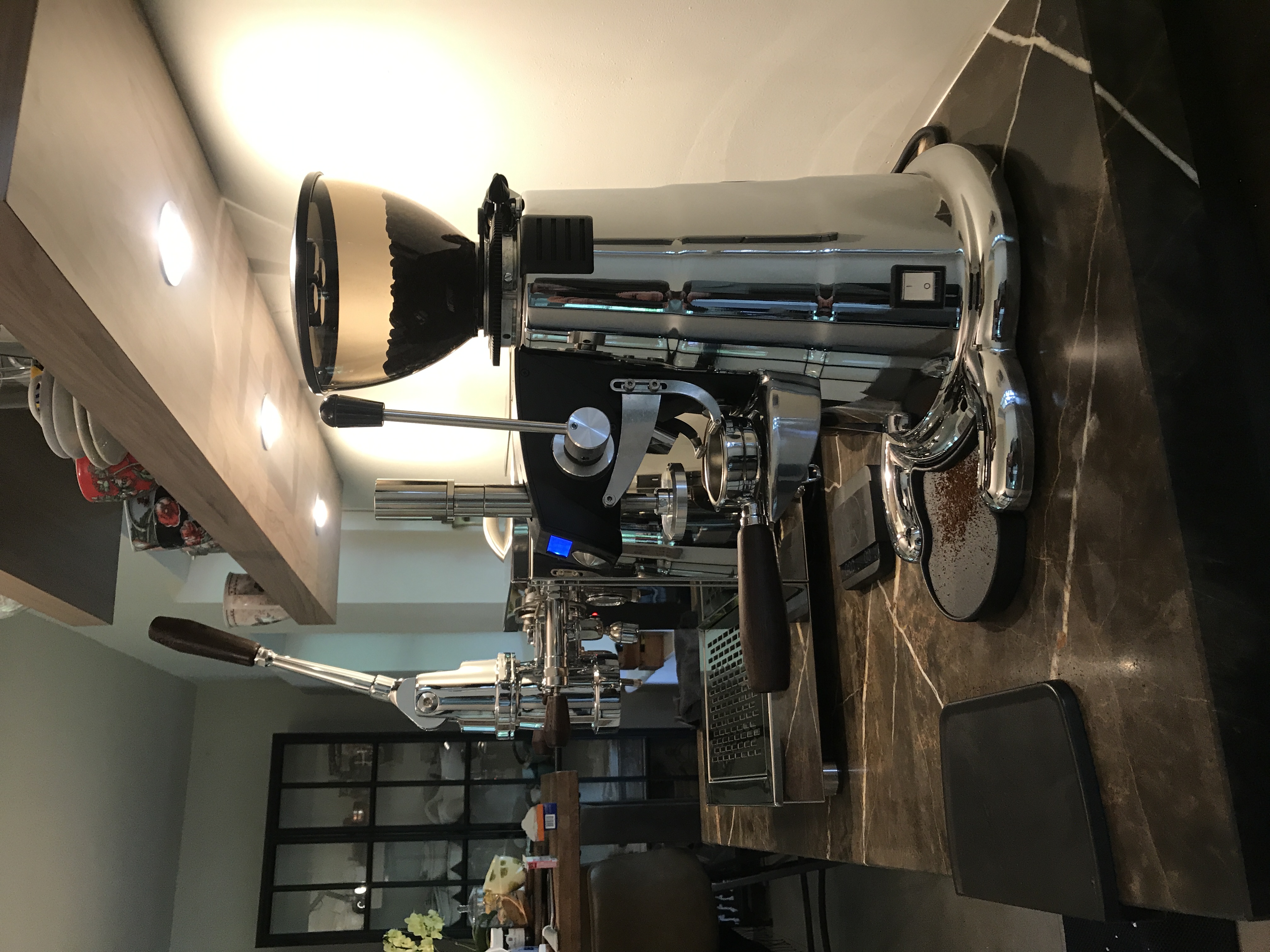

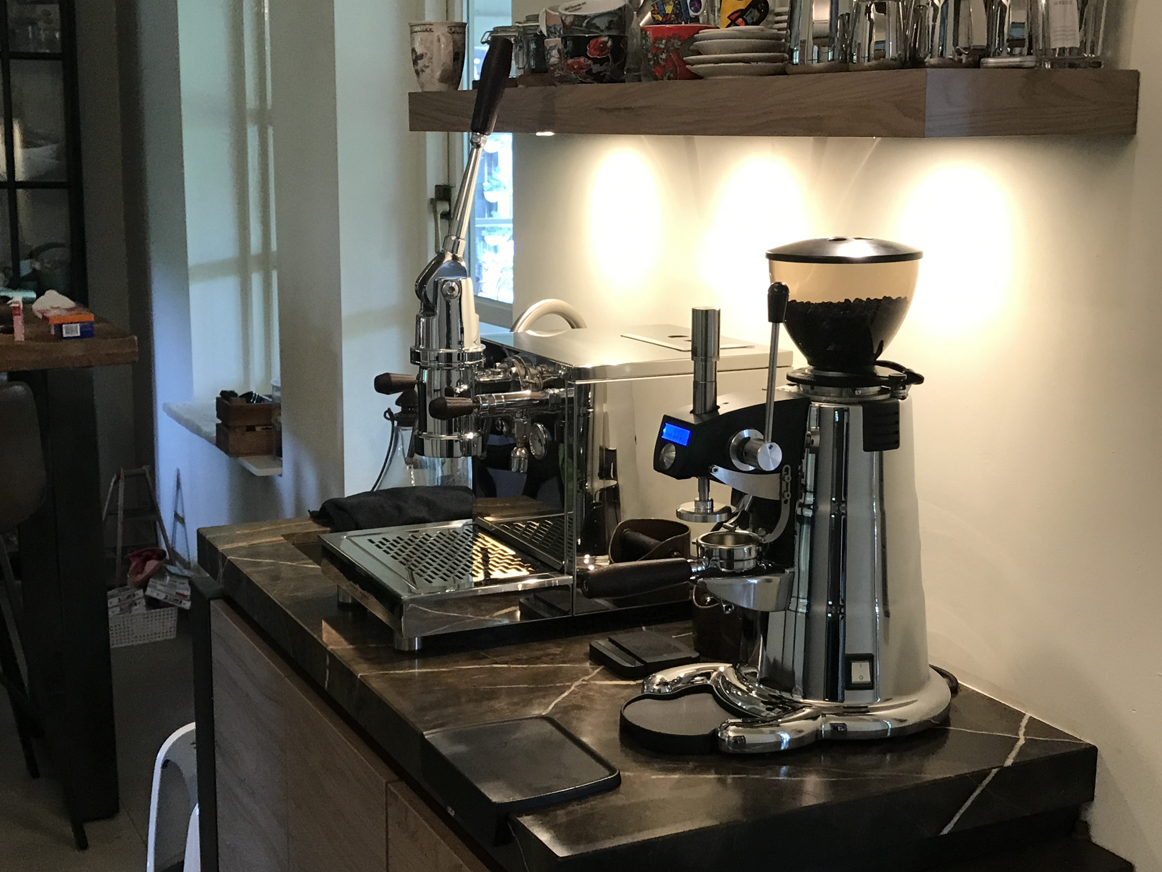

Even een nieuw onderwerp aangemaakt. Hier is ie dan: mijn Macap M7dZ.. Met de ingebouwde dinamometrische tamper en korte hopper. Je ziet ze niet zoveel heb ik het idee. De ingebouwde tamper leek me eerst overkill maar is best wel handig in mijn huishouden. Vier personen maken hier koffie. Toch wel handig als ik in ieder geval 1 variabele kan elimineren. Systeem werkt moeiteloos. Instellen heeft me een halve zak bonen gekost. Hij stond al aardig af fabriek ingesteld. En nu genieten:-)

Even een update na een maand. De molen werkt SNEL. 16.5 gram ruim onder de 4 seconden. De dinamometrische tamper werkt prachtig, maar is tikje gevoelig voor recht/scheef tampen bij bottomless filterhouder. Op de een of andere manier kan zo'n portfilter makkelijker schuiven. De maalgraad verstelling werkt naar behoren. Wel een design flaw: om de korte hopper erop te krijgen, zit er een adapter ring bij. De stelschroef om de hopper vast te zetten blokkeert het verstel mechanisme. De truc is hier om de stelschroef te verwijderen, de maler af te stellen en de stelschroef te monteren. daarna is fijnafstelling wel mogelijk. Je moet het ff weten, denk ik. Afwerking van de maler is top. Al met al erg tevreden met de aanschaf.
