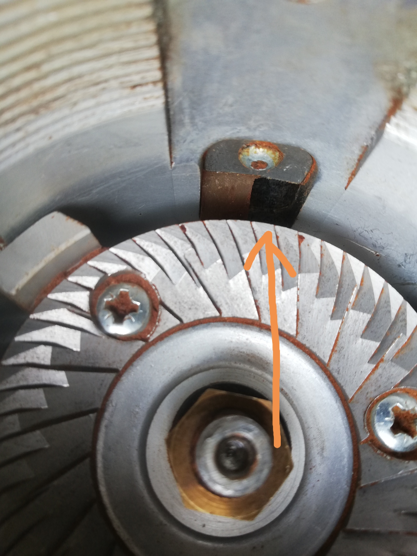

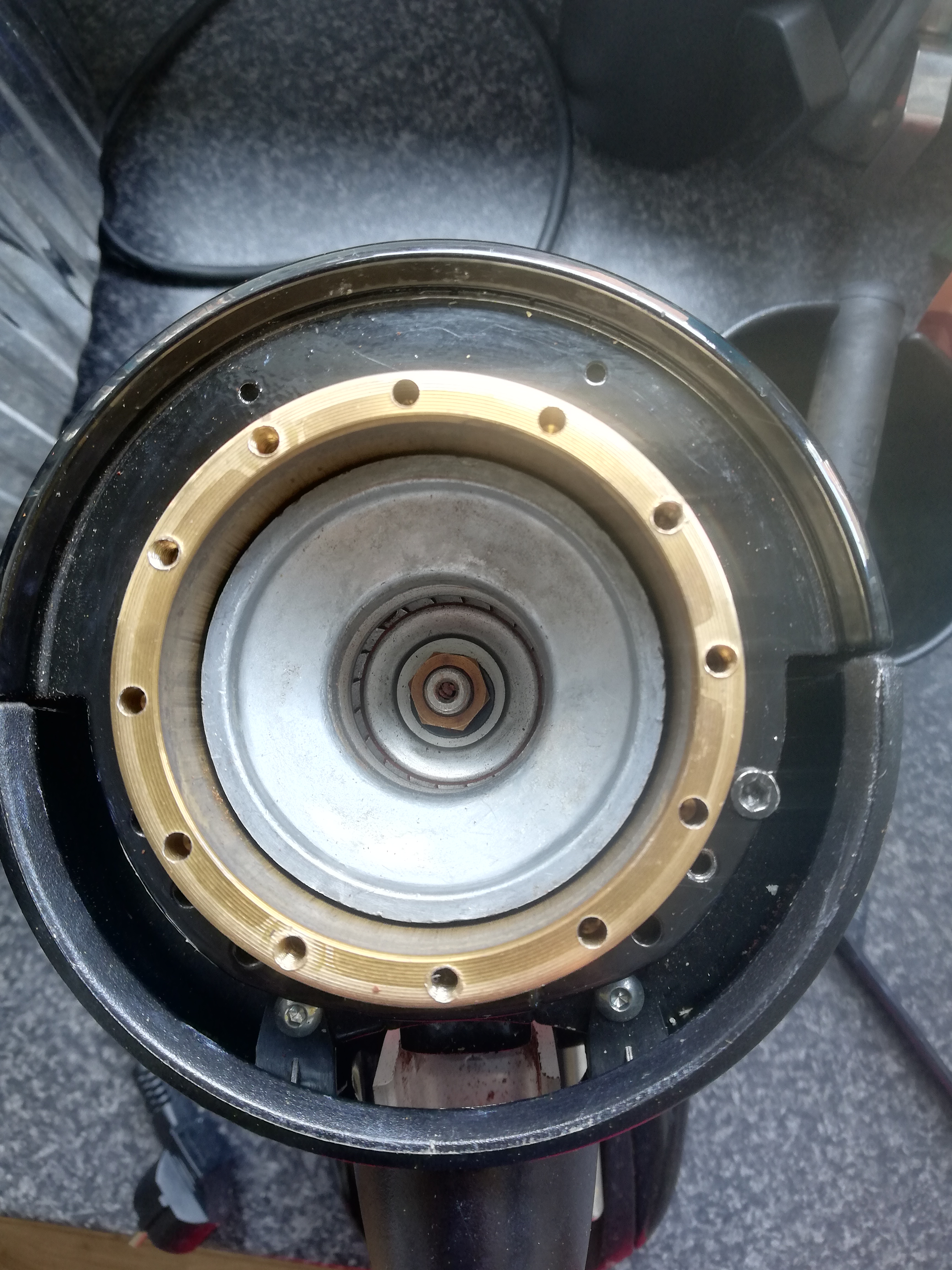

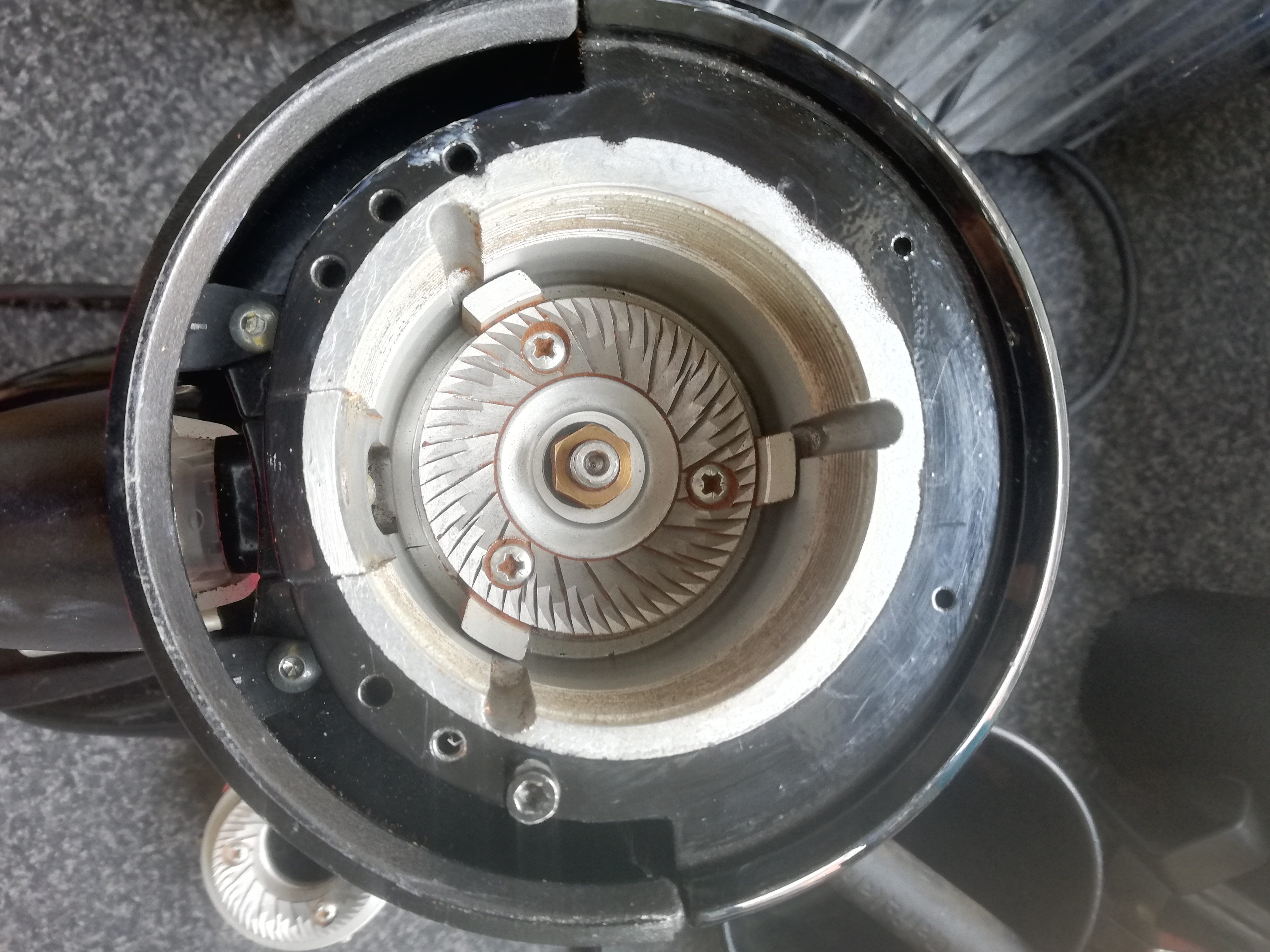

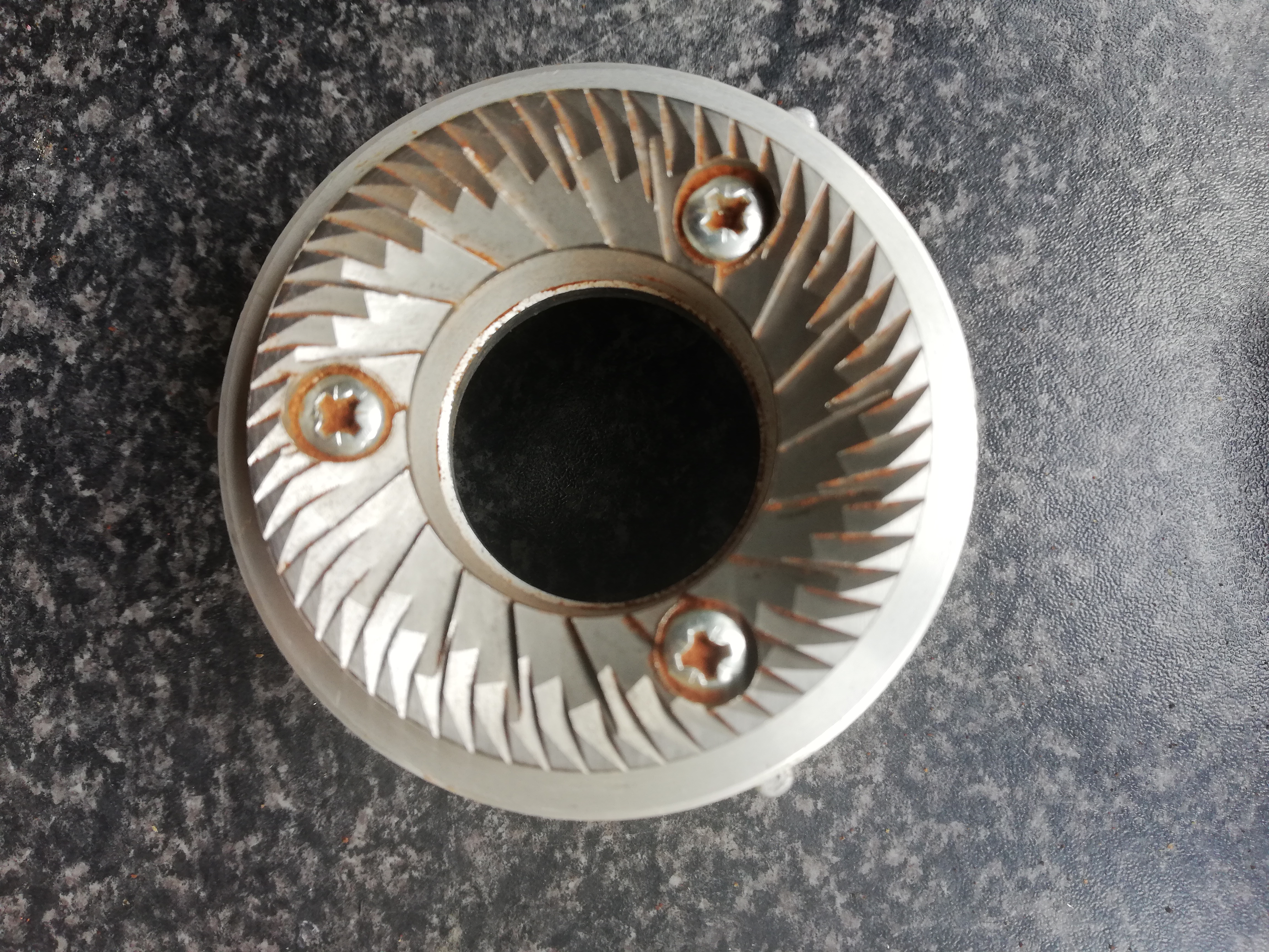

Zeker, heb even wat foto's gemaakt. Ter verduidelijking ook even een foto van dat afgebroken rubbertje toegevoegd. Ik vraag met dus af of dit de oorzaak van het sproeien. Ik heb de maalschijven nu weer even van elkaar afgedraaid en van beide een afzonderlijke foto toegevoegd, Hopelijk kun je wat met deze foto's!Dat weten wij nog niet want daar heb je foto's voor nodig. Heb je die?
