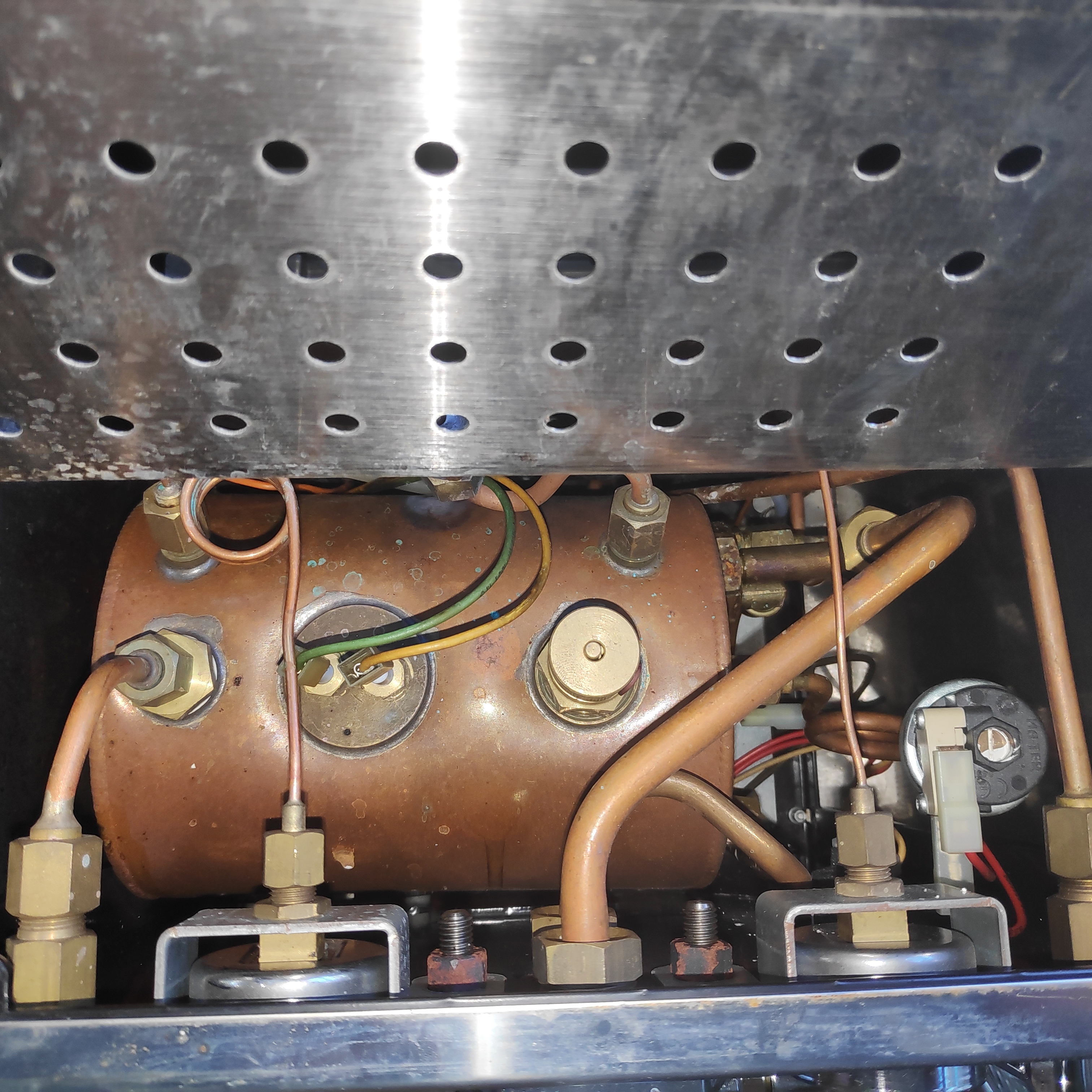

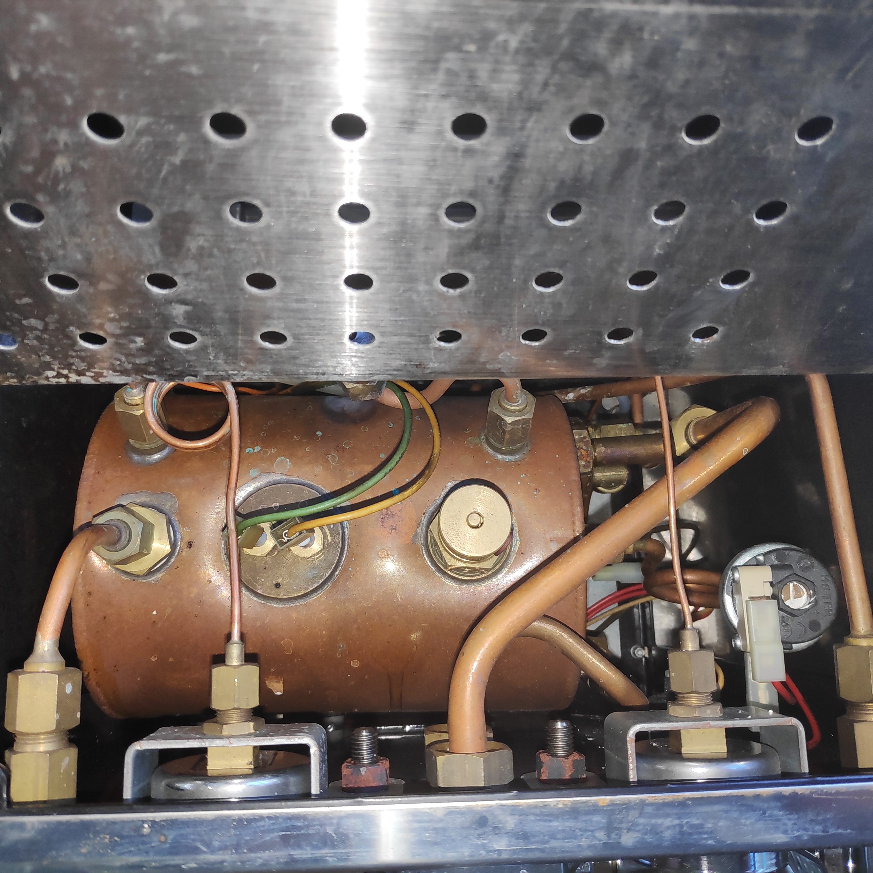

Thanks! Ik heb een vibratiepomp en waterreservoir. Ik heb de bovenkant er afgeschroefd en probeer de foto te uploaden. Rechts zit iets schroefbaars, zou dat het kunnen zijn?
