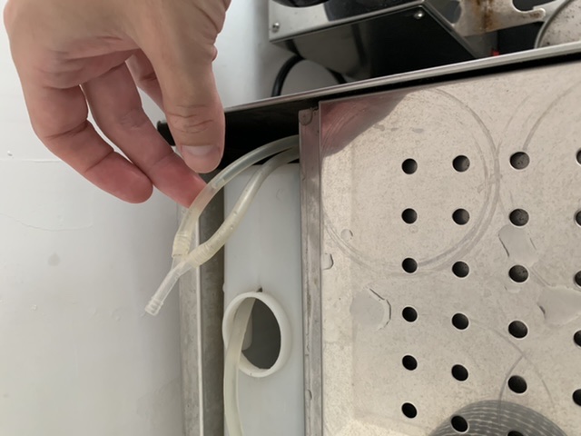

Iemand een idee wat dit kan veroorzaken? Waar begin ik met zoeken? Ik heb hem nog niet uit elkaar geschroefd, heb daar geen verstand van dus wilde eerst wat advies vragen.
Alvast hartelijk dank voor het meedenken!
