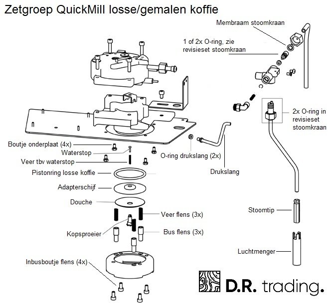

Regelmatig zit er wat koffiedrap in de watercontainer van mijn Quick mill 2835. Is dit normaal / hoe zou ik dit kunnen voorkomen?

pietje63 schreef: di 10 nov 2020, 10:06 Regelmatig zit er wat koffiedrap in de watercontainer van mijn Quick mill 2835. Is dit normaal / hoe zou ik dit kunnen voorkomen?
Check eens of het veertje en het pinnetje ( waterstop ) in je zetgroep zit.
Kan zijn dat bij het druk afbouwen koffie mee naar binnen gezogen wordt anders.
