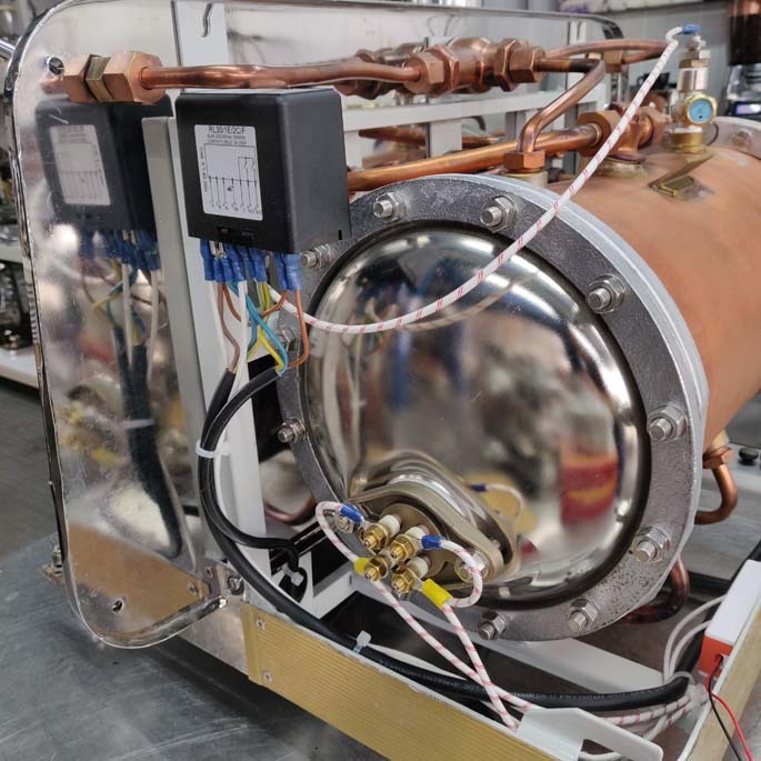

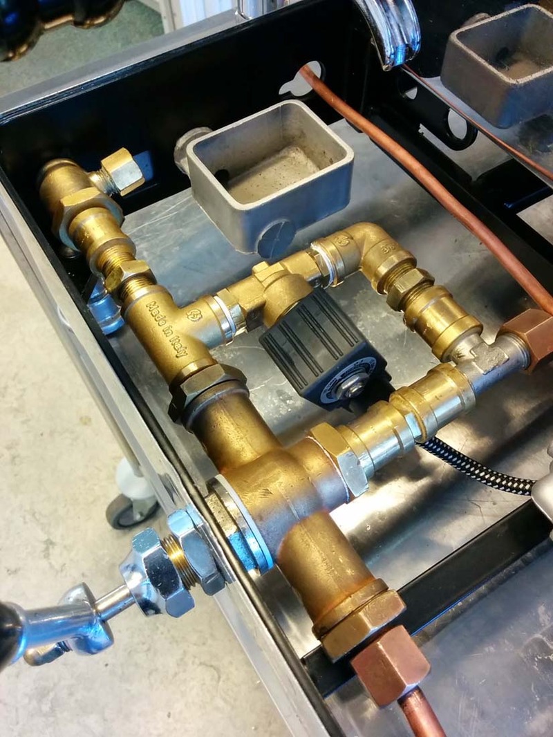

Mijn contact is in het gelukkige bezit van twee Faema President's, Een daarvan heb ik recentelijk helemaal gerestaureerd, en de andere heb ik -op verzoek- voorzien van een automatische boilervulling. Naar mijn beste weten de enige President in mijn straat die hiermee is uitgerust...
Ik heb een bypass op de aanvoerleiding gezet, die geschakeld wordt door een magneetventiel. Op die manier kan de handvulling ook nog gebruikt worden, indien het elektronische systeem kaputt is. Het magneetventiel wordt aangestuurd door een Gicar NRL30 computertje en een probe. Het hardsolderen met flux en zilver was een regelrechte nieuwe uitdaging, maar ik heb het helemaal in de vingers. Voor de echte nerds: ik gebruik een Sievert brander met MAPP gas....perfect.
Ach, het zal de gemiddelde lezer hier weinig interesseren, maar ik vond het grappig om voor mijn nageslacht te documenteren.

Haha, nou de enige ben je zéker niet hoor, in Italië deden ze het zeker 15 jaar geleden al en ook in NL zwerven er een aantal rond. Zowel e61 als president waaronder zelfs een eerste serie, daar is het nog lastiger vanwege de gedeelde vul/heetwaterkraan. Ohja er is zelfs een Faema marte met autobijvul in Nederland 8-)
Het lijkt trouwens wel alsof er een lelijke knik in de aanvoerleiding zit vlak achter de terugslagklep. Of is dat optisch bedrog?

Pti schreef: do 22 apr 2021, 23:16 Haha, nou de enige ben je zéker niet hoor, in Italië deden ze het zeker 15 jaar geleden al en ook in NL zwerven er een aantal rond. Zowel e61 als president waaronder zelfs een eerste serie, daar is het nog lastiger vanwege de gedeelde vul/heetwaterkraan. Ohja er is zelfs een Faema marte met autobijvul in Nederland 8-)
Arrrr, wat jammer. Ik heb mijn prestaties dan maar wat (naar beneden) bijgesteld....
Heb je daar trouwens foto's van? Ik ben eigenlijk benieuwd hoe andere lieden dat varkentje gewassen hebben. Ik heb geen enkel voorbeeld kunnen vinden op het www.

GuidovW schreef: vr 23 apr 2021, 13:46 Mooi en netjes gedaan.
Helemaal als je de eerste keer met flux en zilver werkt; het ziet er keurig uit!
Als je de solderingen opschuurt, gaan ze mooi glimmen...
....maar dat is misschien wel extra nerderig... :ugeek:
Nee hoor, ik sta ze te schuren -as we speak-..... ;). Voor mij is niks te nerderig. Tenzij het gaat over de nieuwste malers....
