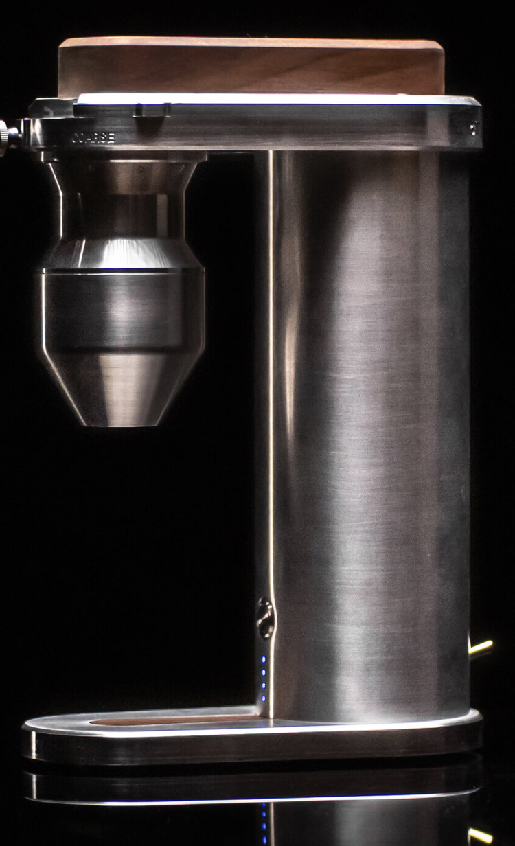

Ik vind de accu wel een slimme zet voor de gekozen motor. De maler vraagt een hoge piek-stroom bij aanvang. Wil je die kunnen leveren dan moet je een hele zware voeding bouwen en zo zie je dat sommige grote dure single dosing malers enorme voedingsblokken hebben die je dan met de bekabeling die te kort of te lang is ergens buiten zicht wil leggen. Een accu kan veel kleiner en die laad je kalmpjes op, niet met die enorme stroomsterkte.
Battery: 3s LiPo 5000 mAh, 11.1v
Motor: Brushless DC Motor, limited to 1000W
Als ik dit goed lees: 3 accu's van 11.1V voor een motor van 1000W
W = V x A
indien parallel: 1000 = 11.1 x 90,9
Indien in serie: 1000 = 33,3 x 30
Een 30A voeding is al snel enorm groot en zwaar.

fransg schreef:Ik vind de accu wel een slimme zet voor de gekozen motor. De maler vraagt een hoge piek-stroom bij aanvang. Wil je die kunnen leveren dan moet je een hele zware voeding bouwen en zo zie je dat sommige grote dure single dosing malers enorme voedingsblokken hebben die je dan met de bekabeling die te kort of te lang is ergens buiten zicht wil leggen. Een accu kan veel kleiner en die laad je kalmpjes op, niet met die enorme stroomsterkte.
W = V x A
Maar je kunt met een accu die 50W gedurende 1 uur kan leveren, of x 3 = 150W, toch geen 1000W motor laten draaien?
Dan moet je elke dag laden en is het voordeel weer weg. Of de accu zit er alleen als buffer in natuurlijk.

Een zo'n accu kan de 11.1 V bij 5A een uur lang volhouden, maar de piekstroom bij aanvang is heel even veel hoger.
Wat hij voor energie moet leveren bij 18g malen staat er niet bij. Er staat op die site wel een claim van hoe lang je kan malen.
