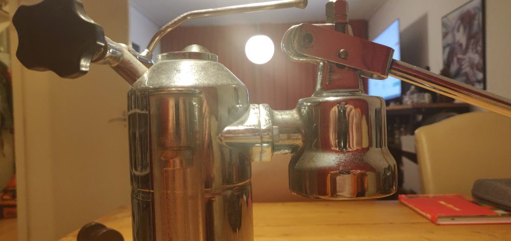

En sinds deze week ben ik de eigenaar van een La Pavoni die niet stopt met verwarmen (zie later een draadje daar over), waarbij ik een poging wil wagen om deze te reviseren (er zullen wat pakkingen vervangen moeten worden) en repareren,

Is het een oudere Pavoni europiccola? Ze hebben niet allemaal een pressostaat, waardoor ze dus blijven verwarmen tot een veiligheidszekering de boel op slot gooit. Doet die van mij ook.

Volgens de vorige eigenaar zou die het jaren terug wel gedaan hebben.
Hij heeft ook warmte schade (de lak laag is van de voet af en het plastic is ook vervormd de rubberen ring aan de voet van de boiler is hard en bros) Dus ik denk dat ik sowieso een pakkingen set koop en daarme aan de slag gaat.
Maar je raakt dus aan een van de vragen die ik wilde stellen.
Aan de ene kant denk je: thermostaat stuk?
Aan de andere kant: een waterkoker met deksel open slaat ook niet af.
Dus zou er een druksensor in zitten die niet werkt? Zou ie ergens lekken?
Er zit een thermostaat in én een pressostaat, aldus de spare parts list
Doet die pressostaat wat ik denk dattie doet?
Volgens mij is het een nieuwer model >1998
Ik laat het je weten als ik 'm het open gemaakt en gekeken heb wat er in zit.

Leuk zo'n Pavoni.
Die met de pressostaat:
95% het pijpje naar de pressostaat;
5% de pressostaat zelf
Voor de zekerheid het veiligheidsventiel schoonmaken/vervangen.
Is allemaal goed te doen.

HanR schreef: vr 15 okt 2021, 14:09 Leuk zo'n Pavoni.

Grappig, het veiligheidsventiel was ook een van mijn verdachten.
Het lijkt vooralsnog geen rocket science

Ligt er aan of het een modernere is (pressostaat), of een oudere met een dubbel element en twee standen (hoog/laag).
Als je in de buurt van Rotterdam woont, kunnen we er samen eens naar kijken.
Alle onderdelen speciaal gereedschap heb ik. Het werk mag je zelf doen.
