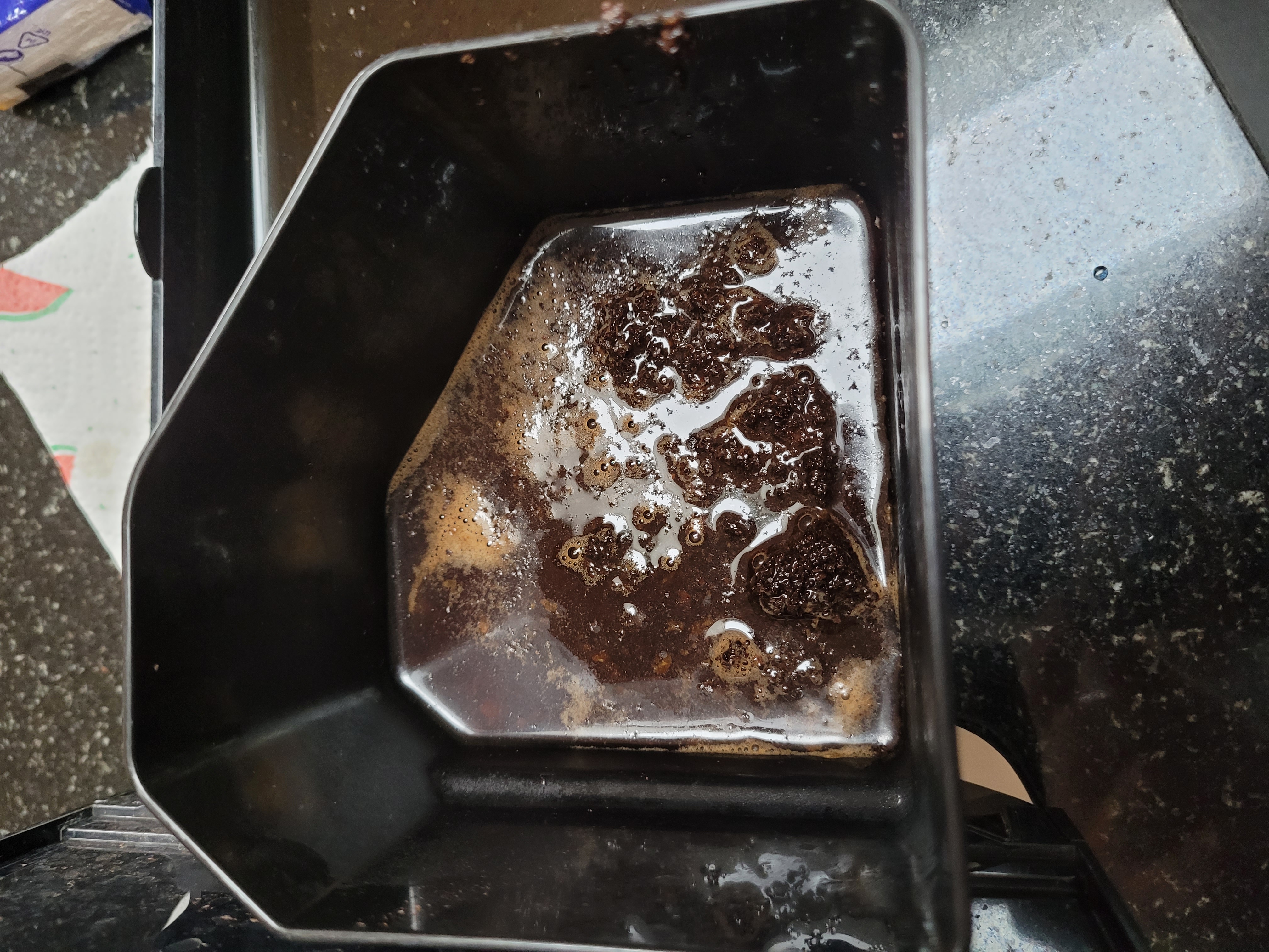

Beste allemaal,
Onze Melitta volautomaat lekt water in de residubak. Niet veel (telkens minder dan een milliliter), en het lijkt ook alleen bij een spoeling te zijn. Het apparaat is anderhalf jaar oud en ik onderhoud het volgens voorschrift. Het viel de laatste tijd wel op dat het apparaat wat begon te knarsen bij het zetten.
Na het lezen van andere onderwerpen op dit forum heb ik de zetgroep geinspecteerd. De grote zwarte ring was wat beschadigd, dus ik heb een nieuwe set ringen en siliconenvet besteld, de zetgroep schoongemaakt, ringen vervangen en ringen en bewegende delen licht ingevet. Mede aan de hand van deze video: https://www.youtube.com/watch?v=tpGGinGw4p8
Het goede nieuws is dat het knarsende geluid weg is, maar helaas komt er nog steeds water in de residubak. Het apparaat lijkt verder goed te werken, koffie smaakt goed, maar misschien is dit de voorbode van ernstiger problemen.
Weet iemand wat er nog meer aan de hand zou kunnen zijn? Of wat ik verder zou kunnen onderzoeken?
Vast bedankt!
Jan-Pascal

Re: Melitta Caffeo Barista TS: water in residubak
5
Heren,
Ik denk dat de oplossing van Melitta niet gaat helpen. Er ligt een plas met water in het residu bakje. Doorgaans is dat een teken dat je zetgroep lekt of verstopt is. Je kunt de zetgroep zelf reviseren (dus volledig uit elkaar halen, schoonmaken, alle kapotte onderdelen vervangen en de rubbers vervangen) of een nieuwe zetgroep kopen (duur geintje).
