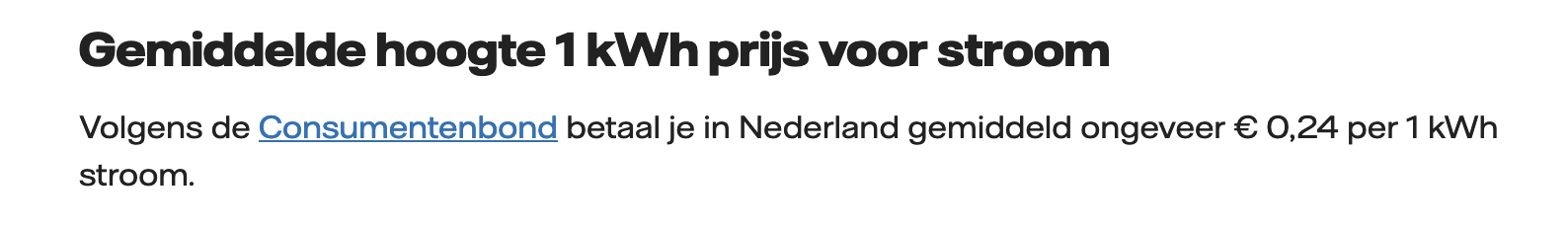

3https://www.vattenfall.nl/stroom/kwh-prijs/Ypuh schreef: wo 19 jan 2022, 11:06Met de huidige energietarieven van €0.60 per kWh praat je snel over verschillen die oplopen tot €500-600 per jaar. Met een regulier tarief van zo'n €0,28 per kWh is dat eerder +/- €120-200 per jaar.

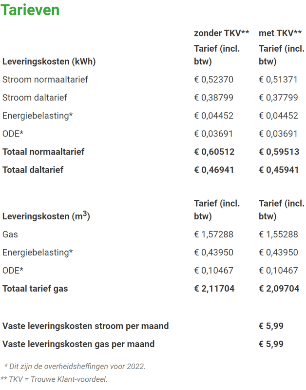

5fransg schreef: wo 19 jan 2022, 12:43https://www.vattenfall.nl/stroom/kwh-prijs/Ypuh schreef: wo 19 jan 2022, 11:06Met de huidige energietarieven van €0.60 per kWh praat je snel over verschillen die oplopen tot €500-600 per jaar. Met een regulier tarief van zo'n €0,28 per kWh is dat eerder +/- €120-200 per jaar.
Met Vattenfall noem je momenteel ook de uitzondering. Die hebben een combinatie van vroeg/slim inkopen en leggen daarnaast veel geld bij om hun vaste klanten te ontzien. Voor alle energieleveranciers geldt dat ze hun prijzen flink hebben moeten verhogen doordat ze verkeerd inschattingen gemaakt hebben. Om je een idee te geven, dit zijn mijn tarieven momenteel (ken de energiemarkt en contracten redelijk goed). Wil de discussie niet te ver afleiden, maar energieprijzen gaan voor iedereen omhoog de komende tijd.
Ik ben echter vooral benieuwd naar de technische overwegingen. Wat is het beste voor het kind, niet per se de portemonnee?
