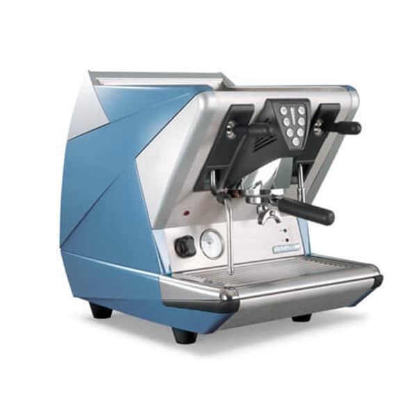

HanR schreef: za 05 feb 2022, 13:43
Heeft deze ook groepverwarming?
De oude 2-groeps 100 heeft een systeem, waarbij water onderuit de boiler of onderuit de hx via een warmtewisselaar (in de groep) door de groepen circuleert.
Dit water komt dus niet in contact met het zetwater.
https://www.lasanmarco.com/series-100-100-e.php
IGTS: TEMPERATURE REGULATOR FOR EACH SINGLE GROUP WITH FLOW VARIATOR
Hmm, misschien? Maar er is een boel optioneel naar de site laat zien. Hij weegt ook 40kg, een aardige sjouw. Geen idee of ie een waterreservoir of vast water aansluiting heeft, dat staat nergens, maar ik vermoed vast water.
The 100 series features three different models, Touch, Electronic and Semi-automatic, in 6 versions with 1 to 4
groups, plus 2 compact versions with 2 groups, Sprint model.
All finishes in the range are enhanced by the use of smudge-proof stainless steel and chrome-plated panels, which
when combined create a mirror-finish effect. The optional perfectly illuminated work surface creates a scenic effect
that harmoniously blends in with all types of interior décor.
The materials used for the internal components (including brass, copper and stainless steel) and body are
long-lasting, functional and easy to clean, remaining faithful to the certified high-quality standard of La San Marco
espresso coffee machines.
The electronic groups allow the temperature to be adjusted by varying the flow rate. By acting on the
individual dispenser group, the temperature can be independently adjusted which allows the operator
to fine tune the machine to his liking.
Dit is de E, maar wat het meer inhoud behalve de toetsen, dat staat ook al nergens
Hmm:
1 0 0 E1 0 0
Internal water filling motor-pump
LED water level indicator
Keypad with 6 programmable coffee doses, plus one start/stop button
for each group
Mixer for water temperature regulation (for 2, 3, 4 group models)
IGTS Temperature regulator for each single group with flow variator
Side protection for work surface
Smudge-proof stainless steel surfaces
No. 2 programmable water doses plus start/stop button
Automatic wash cycle
No. 2 manual steam delivery levers
OPTIONAL
Dual Temperature Control (DTC) system
External water filling motor-pump (for 2, 3, 4 group models)
Enhanced heating elements (for 2, 3, 4 group models)
Electric cup warmer with thermostat (for 2, 3, 4 group models)
Work surface with LED technology lighting
1 x automatic steam wand (Autosteam)
Cool touch steam wand with PEEK terminal
Fine Tuning Lever (FTL) system
