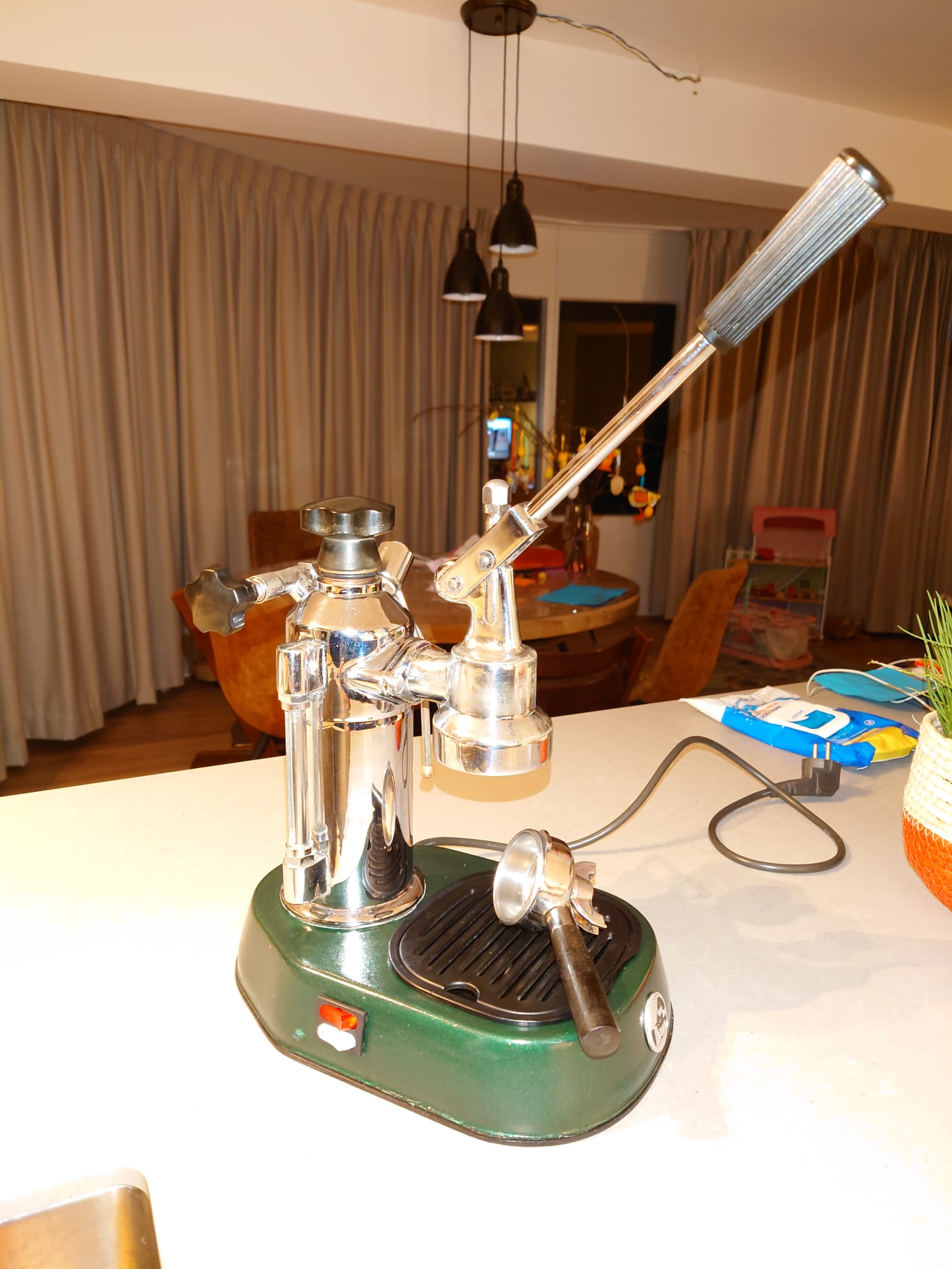

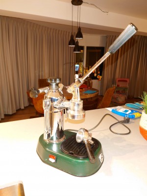

- Grotendeels gedemonteerd;
- Voet van roest ontdaan en gespoten;
- Ketel van binnen flink ontkalkt
- Veel onderdelen gereinigd en ringen/rubbers vervangen;
- Verwarmingselement was gebarsten, dus vervangen.
Toen was dit het tussenresultaat waarmee ik hoopte dat ik min of meer klaar was:
(zie bijlage tussenstand.jpg)

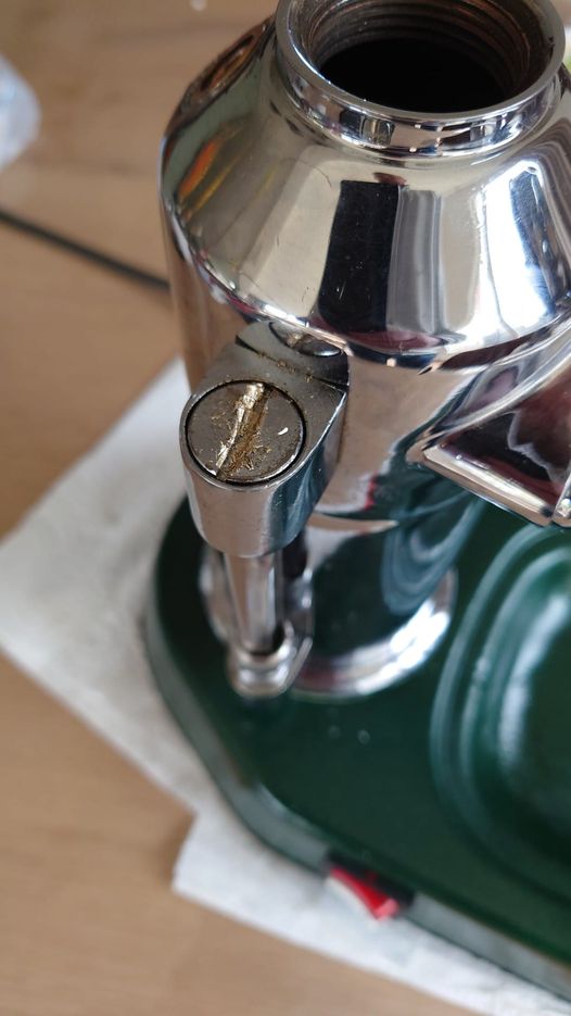

Voor het vervangen van de rubbers bij het peilglas, zal de schroef die er bovenop zit open moeten en daar zit voor mij probleem 1, deze krijg ik met geen mogelijkheid los, ondanks overdadig gebruik van WD40.
(Zie bijlage vasteschroef.jpg)
Iemand tips hiervoor, of is het een kwestie van schroef doorboren en vervangen?

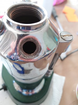

De lekkage van de ketel is ook wel een dingetje:
(Zie bijlage lekkagestoomhuis.jpeg)
Er zitten ik denk 2 scheurtjes, eentje onder en eentje boven het messing ringetje wat er voor geplaatst wordt.
Heeft iemand hier een fantastisch idee voor of wordt het soldeer tin in het scheurtje laten lopen en op hoop van zegen?
