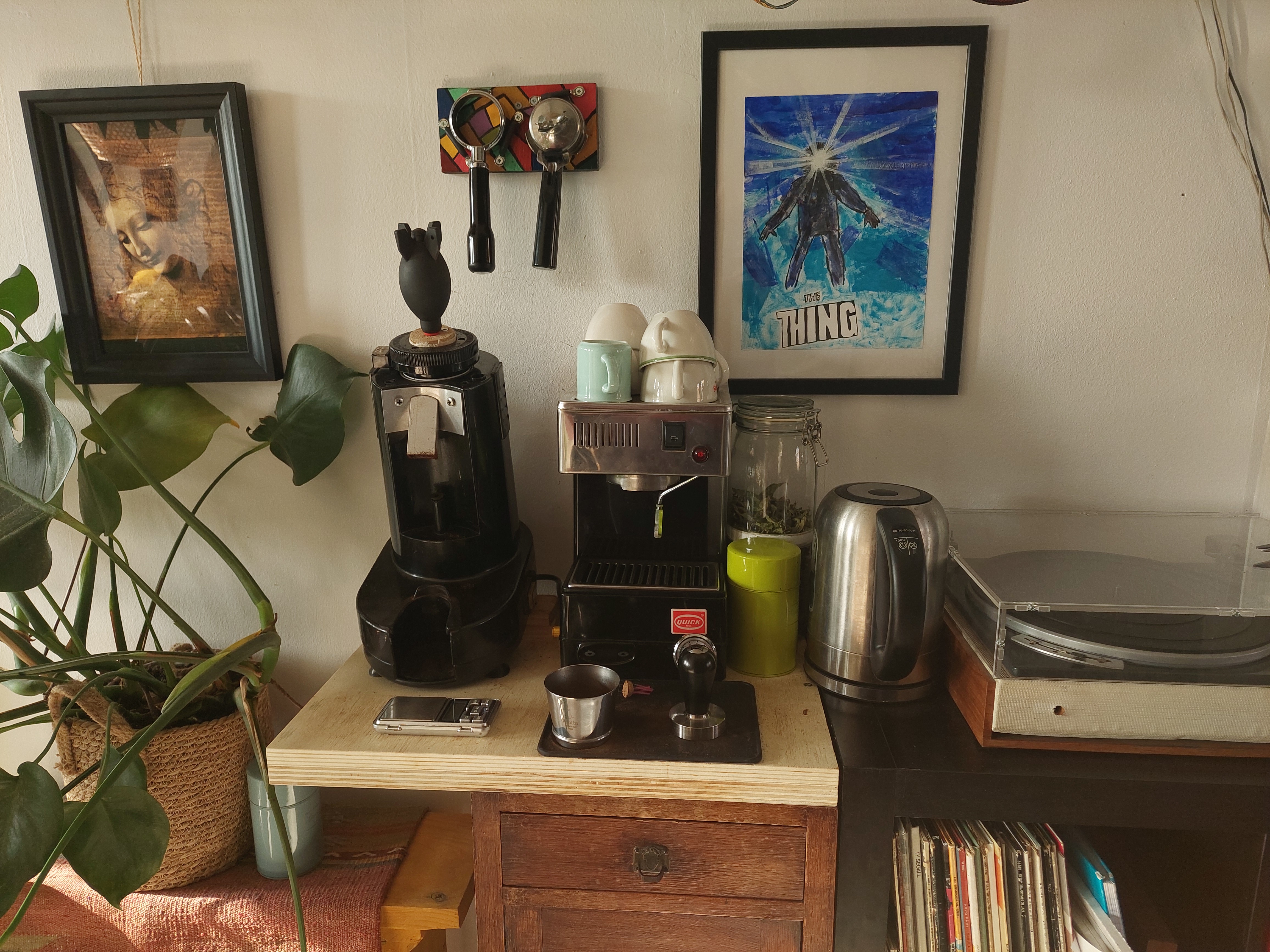

Onlangs mijn eerste semi-automaat bemachtigd van forum lid "woodnote".

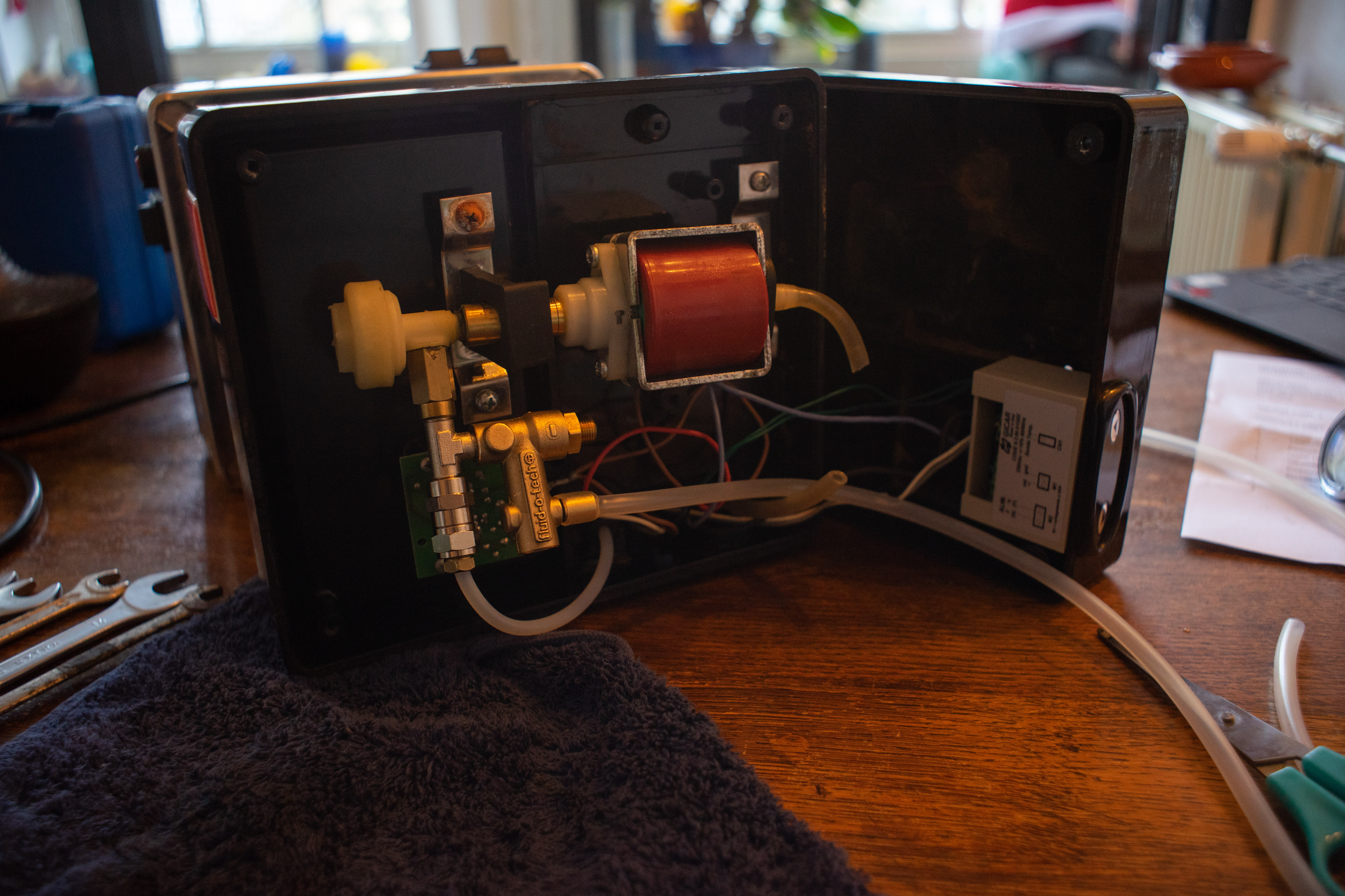

Een mooie, wat oudere Quickmill 820. Waar reeds een PID in was gebouwd. Zelf heb ik er een OPV ingezet en een dimmerswitch op de pomp.
Dit scheelt enorm met de channeling en hij loopt visueel veel mooier.
Binnenkort zal ik daar nog een foto van posten.
Nu bezig met het ombouwen van wat e61 bakjes en verschillende pistonrubbers besteld. Het doel is om precision bakjes te kunnen gaan gebruiken. Input is welkom!
De grinder betreft een DIY doserless Gino Rossi RR45.
Het kastje heb ik geërfd en omgebouwd tot koffie/thee station. Perfect met uitkloplade
Gebruik een Motta trechter om direct in het filterbakje te dosen. Vervolgens een DIY WDT tool (accupunctuurnaalden door een stukje kurk) en platte tamper.
