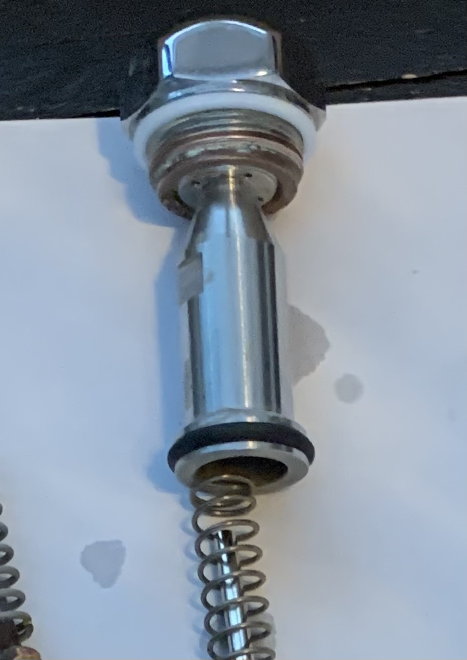

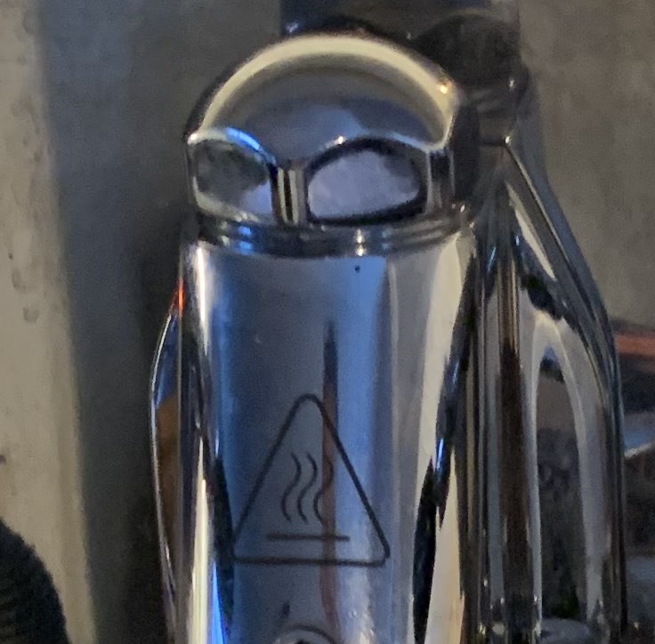

Ik vroeg me af of deze trompet zie foto ook een filter heeft..
Ik kan helaas geen info of een YouTube filmpje er over vinden.

Open schroeven.
Daarom zitten er vlakke kanten aan.
Dan kun je bij het inspuitertje en het filtertje.

Top die probeerde ik los te halen maar zit giga vast..
weetje misschien welke kant ik het moet los halen van elkaar of naar elkaar toe met steeksleutel.

Is normale draad.
Dus normale draairichting.

Misschien even in het zuur leggen om los te weken?

Gelukkig geen keramieken trompet, die heeft Han destijds in de R58 terecht gelijk vervangen. Inderdaad even in het zuur leggen om de boel los te gooien. Kalkopvangplek dat deel.
