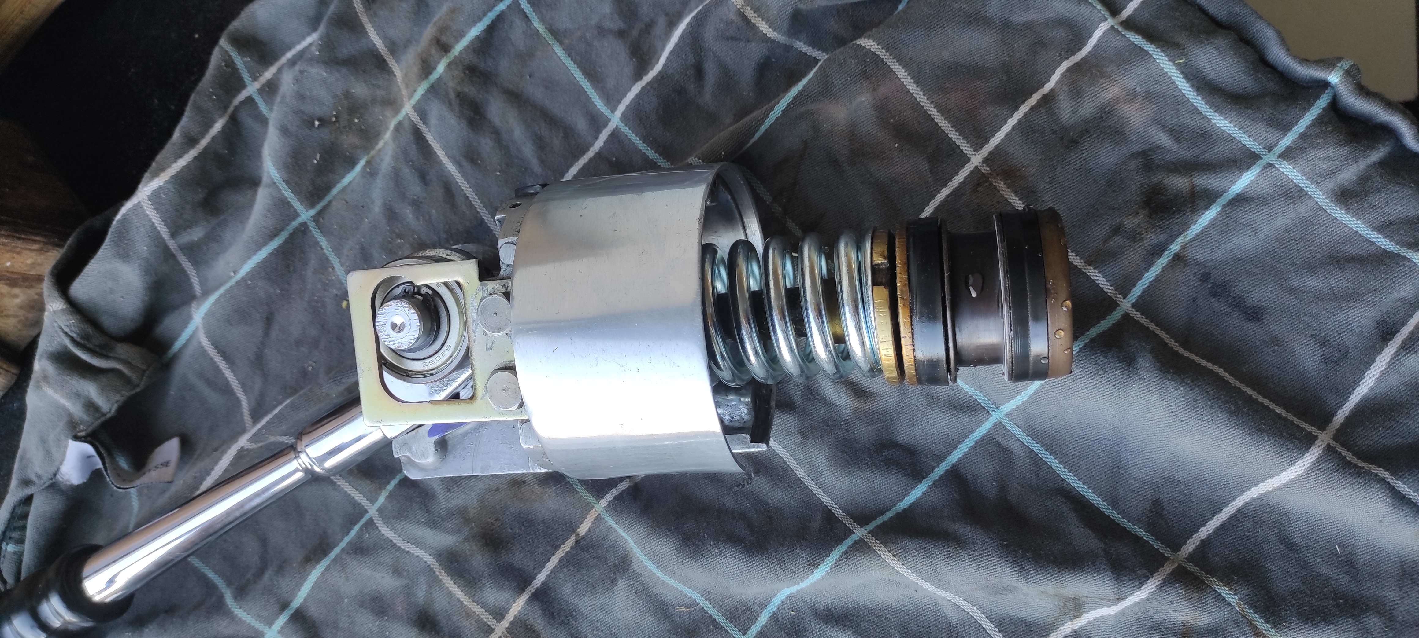

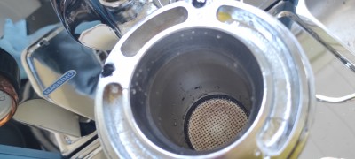

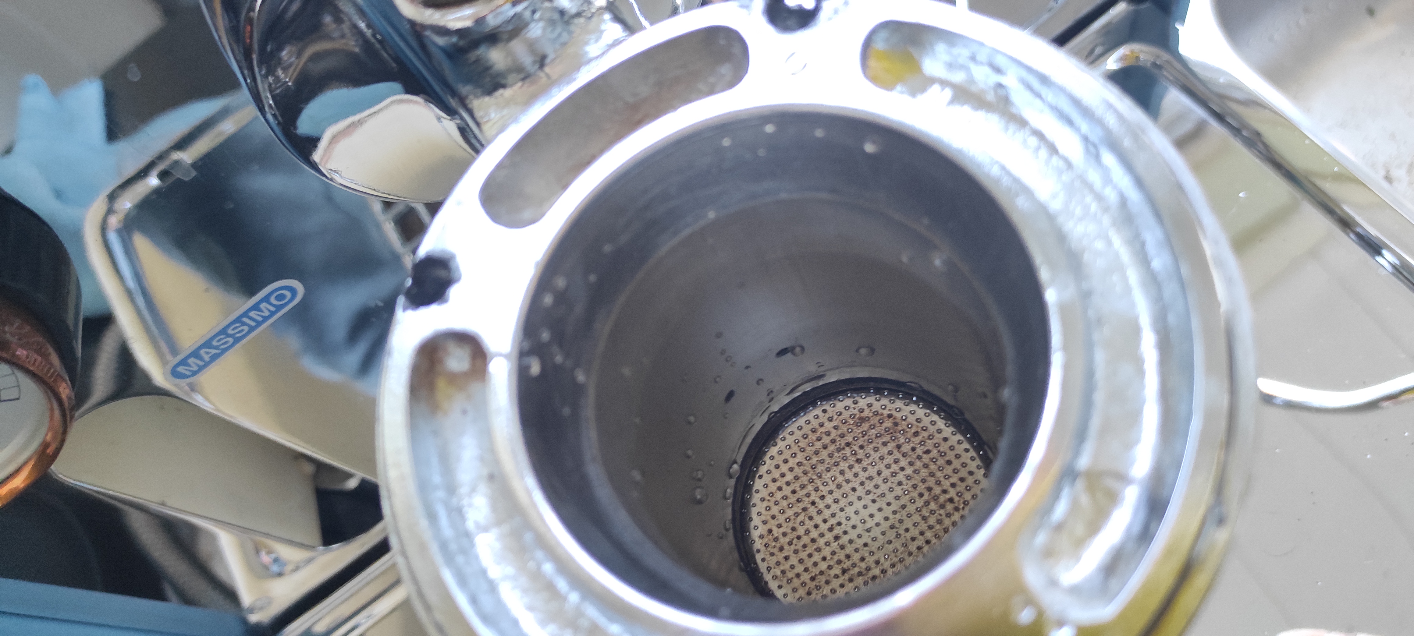

Ik gebruik zuigerseals van het merk Gewoon.
Deze gewone seals gebruik ik nu sinds een dikke 3 maanden zonder enig vet.En dat werkt uitermate goed.Zeer soepele leverbeweging en schone groep.
Misschien het overwegen waard om vet een keer achterwege te laten.
Zo ziet mijn groep er uit .
De groep is tevens zelfmonterend:

2Netjes! Houdt Londinium ons voor het lapje en hebben rubber seals sowieso voldoende aan water als smeermiddel?cremalover schreef:Ik gebruik zuigerseals van het merk Gewoon.
https://youtube.com/shorts/X3WCE96tEgI?feature=share
Dit naar aanleiding van de zelfsmerende seals die Londinium uitbrengt.Misschien gaat het ook met gewone seals?

3Ik heb geen idee wat de samenstelling van de Londinium no grease seals is.Misschien een teflon/rubber mix? Ik heb het gewoon zonder geprobeerd.Londinium bracht me wel op het idee.Ik zou zeggen probeer het eens.omeCo schreef: do 02 mar 2023, 13:19Netjes! Houdt Londinium ons voor het lapje en hebben rubber seals sowieso voldoende aan water als smeermiddel?cremalover schreef:Ik gebruik zuigerseals van het merk Gewoon.
