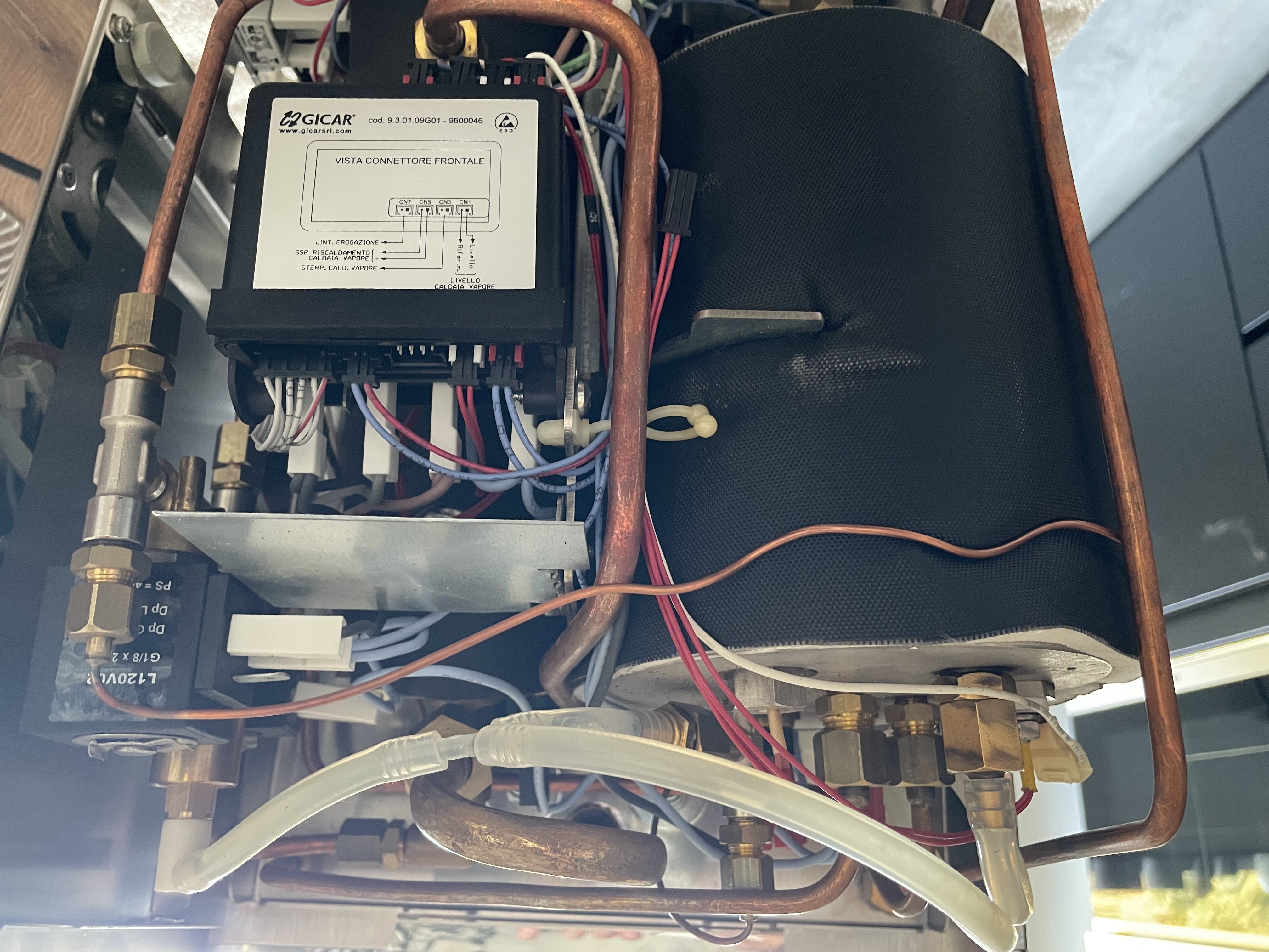

9Ik heb de elementen doorgemeten; zowel die van koffieboiler als stoomboiler. Beide zijn goed. Dat wil zeggen, weerstand tussen de polen onderling en oneindige weerstand tussen een pool en de behuizing van de boiler.
Hij valt al 25 min niet uit. Echter, de stoomboiler bouwt ook geen druk meer op (heb de kap eraf en voel dat de boiler wel warm wordt). Uit dat ventieltje aan de voorkant komt om de zoveel minuten een hoop stoom.
Tot slot, ik heb een los draadje gevonden. Weer niet of dat hoort. Zit links boven op de stoomboiler aangesloten bij die witte draad en eindigt met een losse stekker.
