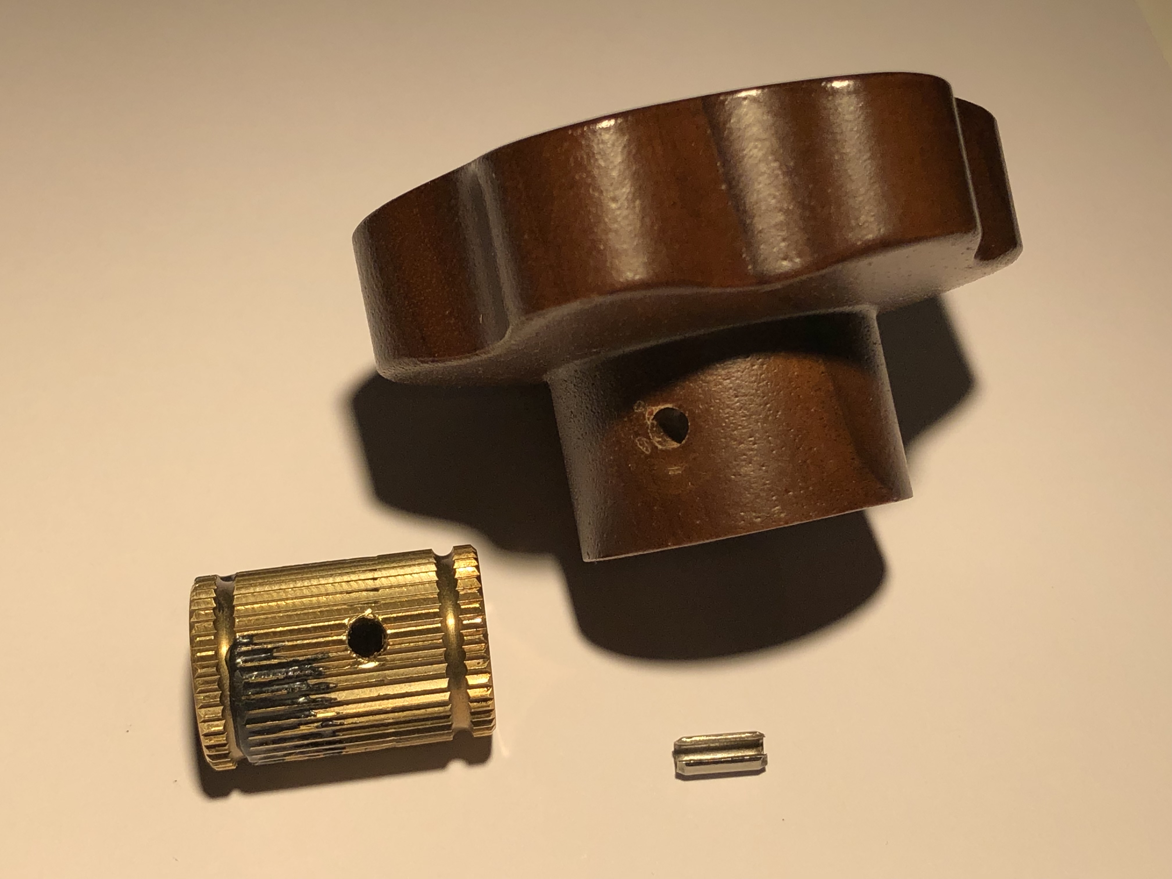

Hoi,
Ik heb een probleempje met het pinnetje in de regelknop voor het water.
Dit komt steeds los waardoor de houten knop maar blijft doordraaien
Heeft er iemand dit ook al ervaren en hoe kan ik dit best oplossen?
Ik had gedacht om dit vast te lijmen maar misschien is dit niet zo optimaal.
Alvast bedankt voor de reacties.

Meer gericht op je vraag; al met een (goed passende) drevel het goed vast proberen te tikken?
En anders vervangen door een schroef?

8Hij zit niet alleen met het pinnetje vast, er hoort ook (zwarte) twee-componentenlijm tussen.
