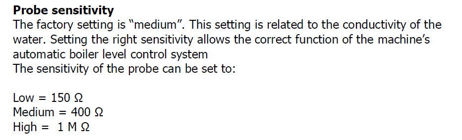

Bij deze machine zou je de gevoeligheid van de sensoren moeten kunnen afstellen, volgens de handleiding kun je in het OFF menu komen door P en toets D in te houden, maar ik kom hiermee niet in een menu. Weet iemand waar ik de instelling voor de sensorgevoeligheid van de probe kan bekijken?

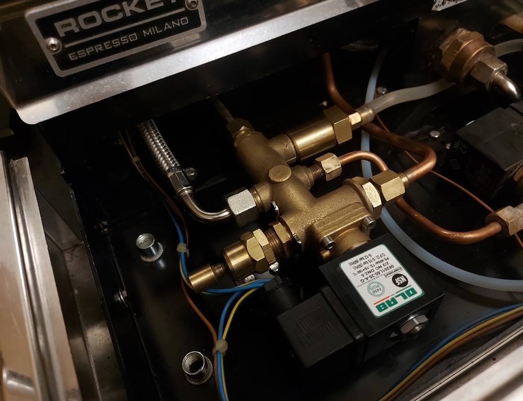

Bewegen is niet voldoende. Als het in een circuit is waar er druk op staat en de onderdelen binnen in de magneetklep niet perfect afsluiten dan stroomt er een beetje water/druk weg, waarna de pomp even heel kort die druk opvoert, wel iets teveel water toevoert, dan loopt er nog steeds iets druk weg waarna de pomp heel even iets teveel water bijpompt en zo raakt de boiler overvol.
Kan ook nog steeds aan een van de andere onderdelen liggen, maar uiteindelijk is het iets heel simpels.
Janssen schreef: za 18 nov 2023, 15:38 Ik vind het vooral vreemd dat als hij op temperatuur is wel goed werkt
Als het mechaniekje van de magneetklep goed heet is dan zal het rubber van een afsluitringetje net iets soepeler zijn en wat beter afsluiten, klinkt niet vreemd.
Jij hebt waarschijnlijk een heel andere magneetklep, maar in het circuit van mijn machine, als ik zo'n probleempje merk, dan helpt dit, dat is wat meer dan 'nalopen' maar het werkt wel:
https://www.youtube.com/watch?v=Fo6LTNm7drQ

Als iemand weet hoe je in het programmeermenu komt hoor ik het graag, In de handleiding staat wel dat de gevoeligheid afgesteld kan worden.
