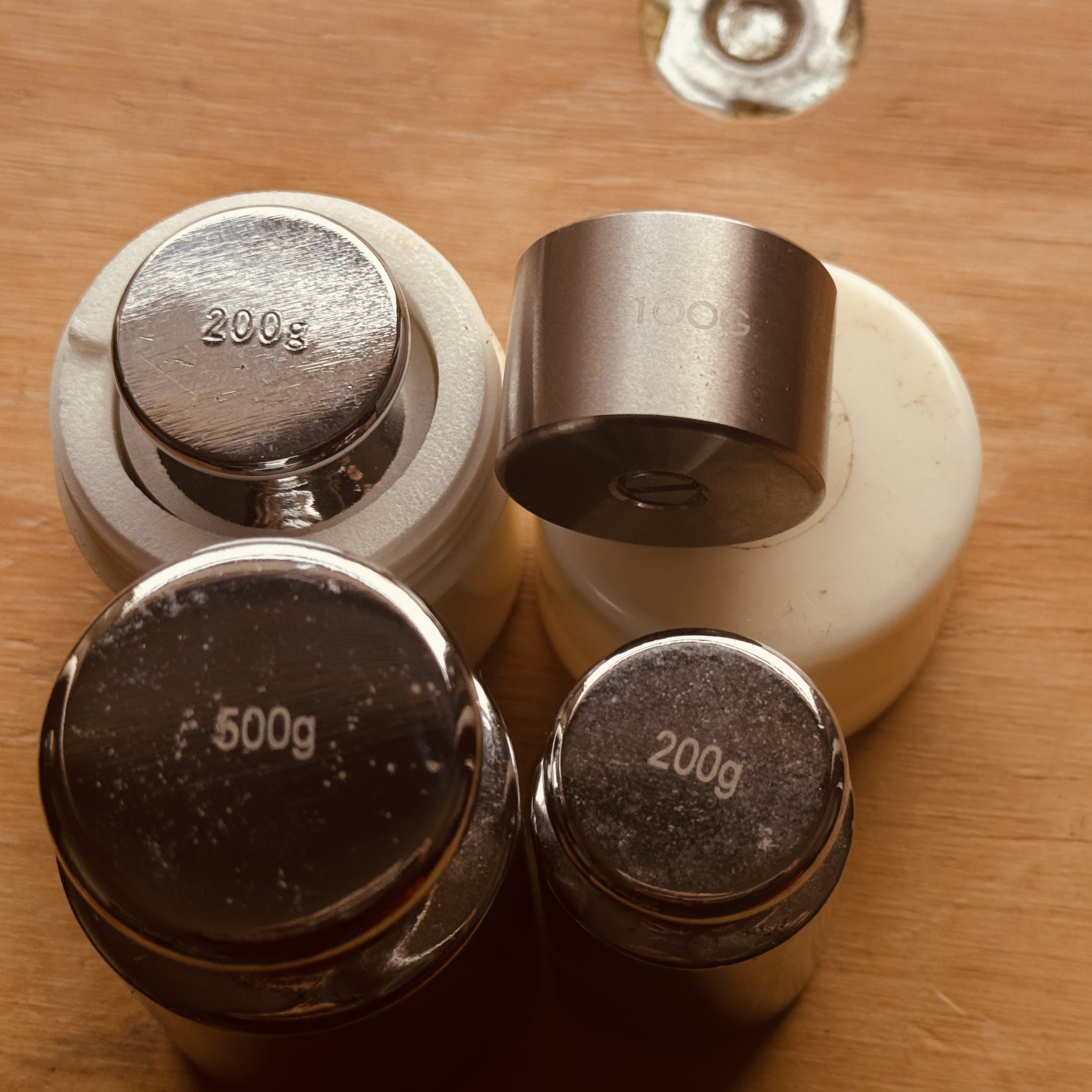

Ik lees in de beschrijving dat ik een gewicht van 500gram moet gebruiken om te kalibreren. Nu weet ik even niet hoe ik aan zo'n ijk gewicht kan komen

Moeten goed verkrijgbaar zijn. Ik ben vergeten waar ik de mijne vandaan heb maar moeite heb ik nooit hoeven doen.Nu weet ik even niet hoe ik aan zo'n ijk gewicht kan komen
