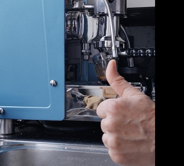

2Schitterend, die duim die het beeld binnen schuift!!!

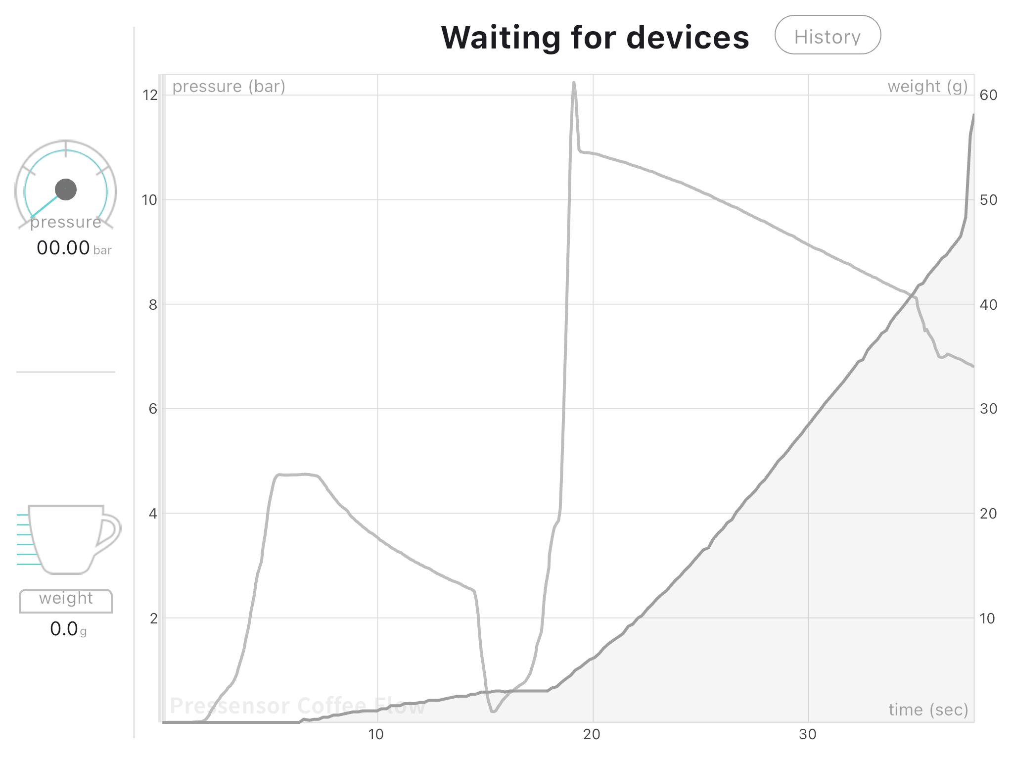

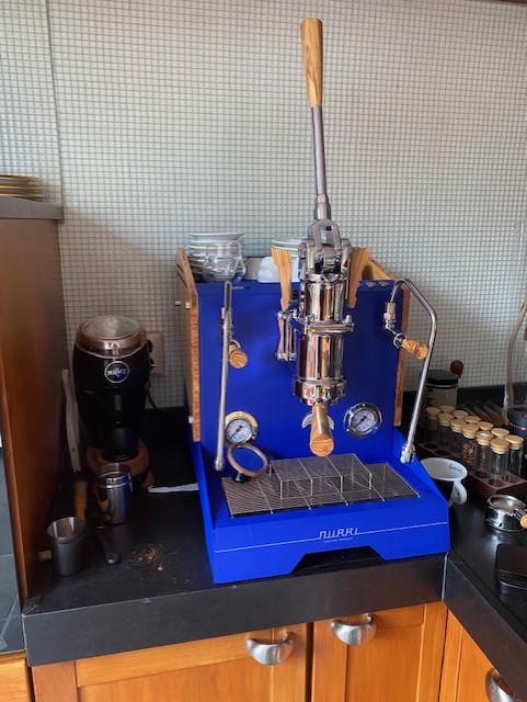

9Ben er volop mee aan het experimenteren op mijn nieuwe Nurri Leva
Er zit ook een pressensor op waarmee op mijn Ipad of Iphone het mooi kan volgen.
De pre-infusie kan ik regelen tot 6 bar
BTW. De link van de video werkt niet
Nurri Leva / Ozik Bold MK3
