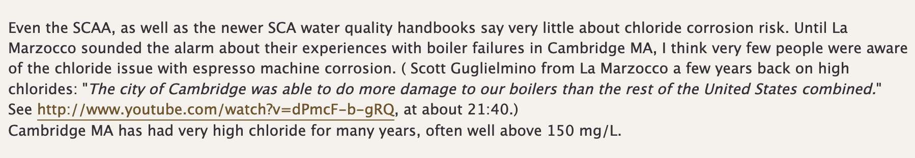

Een quote uit een onderzoek van La Marzocco over espresso machine lekkages in Cambridge, Massachusetts, benadrukt het risico van chloride corrosie:
"Even the SCAA, as well as the newer SCA water quality handbooks say very little about chloride corrosion risk. Until La Marzocco sounded the alarm about their experiences with boiler failures in Cambridge MA, I think very few people were aware of the chloride issue with espresso machine corrosion." (Scott Guglielmino from La Marzocco)

Het volgende deel van je bericht lijkt letterlijk vertaald uit het Engels, een beetje krom Nederlands:Een quote uit een onderzoek van La Marzocco over espresso machine lekkages in Cambridge, Massachusetts, benadrukt het risico van chloride corrosie:
