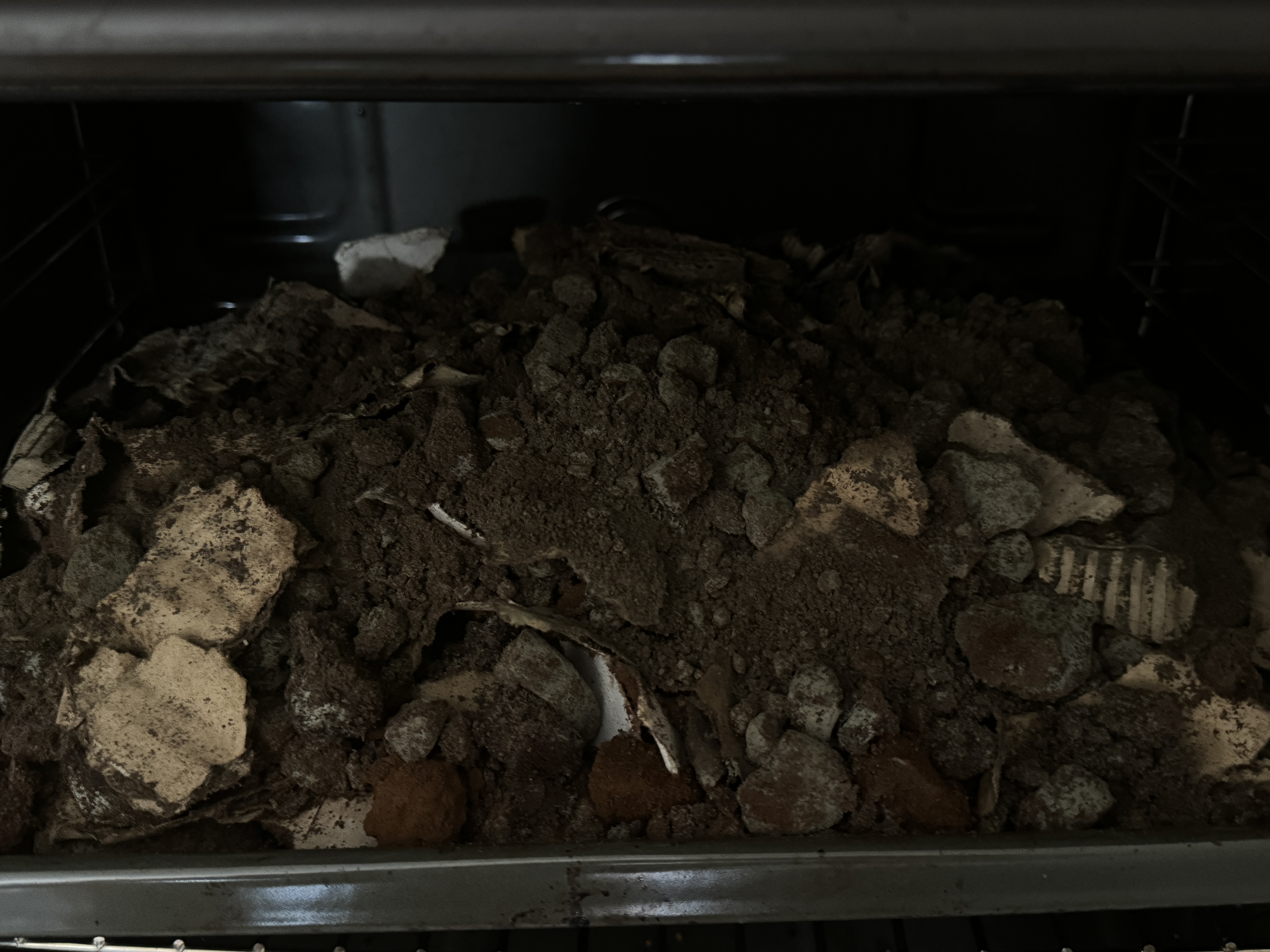

De koffiepucks hadden al de sterke neiging een soort groenblauwe schimmel te kweken en om die te doden heb ik de emmer koffiepucks (met stukjes karton) geledigd op een ovenplaat en ik laat die een poosje ergens tussen 50ºC en 100ºC staan. Dan zijn de meeste ongewenste griezels waarschijnlijk gestoofd en kan ik de zooi binnenkort mengen met het broedsel dat ik heb besteld.
