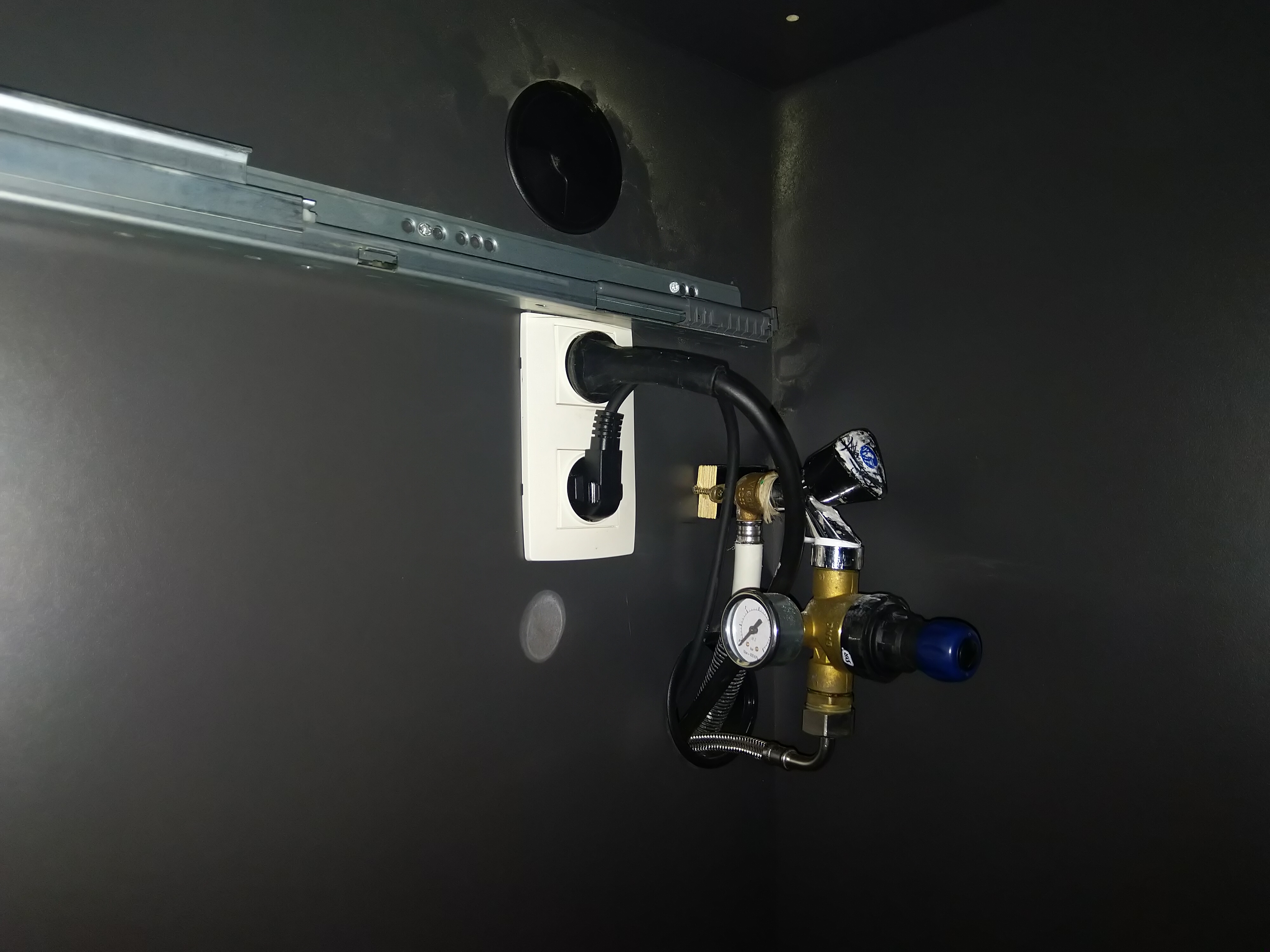

Faciliteer een waterontharder, zoals manduca ook al zegt. Op langere termijn is een ontharder voor het hele huis voor ca €600 tot €800,- het goedkooste, op korte termijn een DVA ontharder die je zelf spoelt, of gewoon BRITA/BWT met cardridges in (of achter) het keukenkastje.

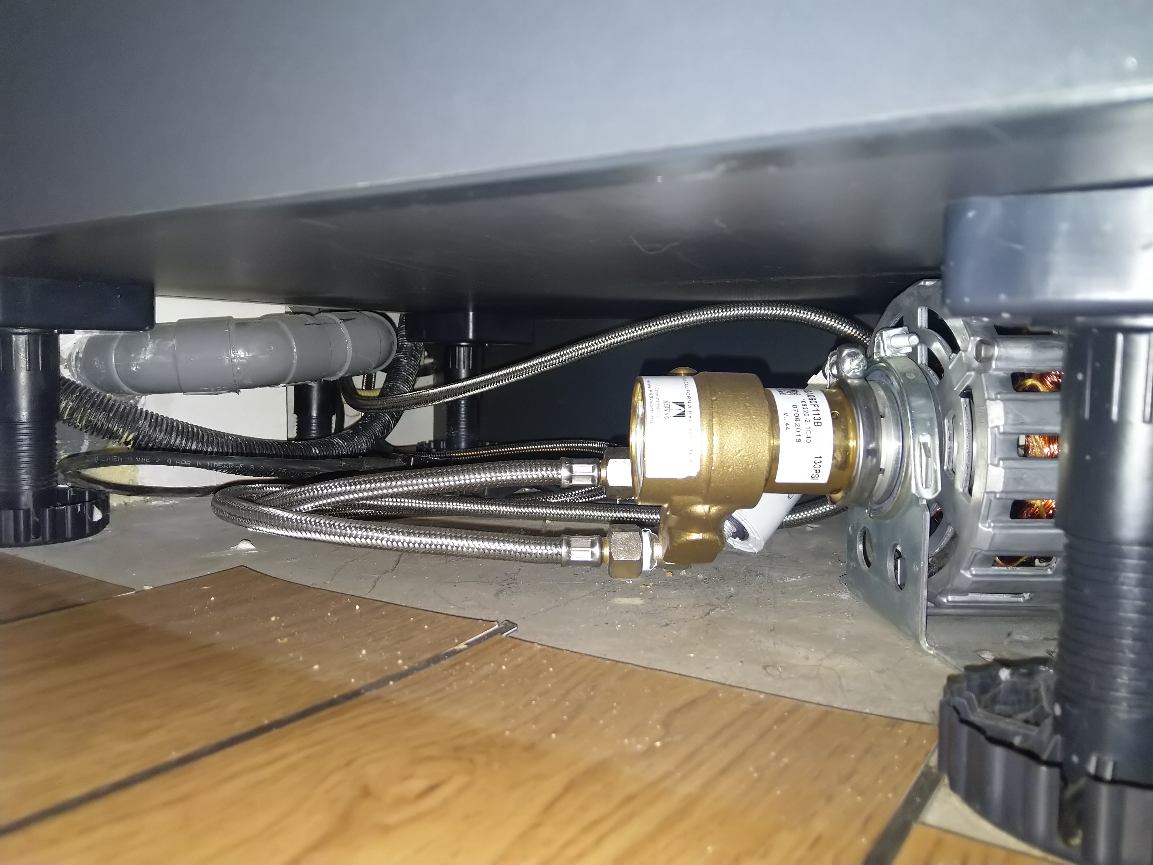

De wateraanvoer zelf is een kwestie van een wasmachine- of stopkraan in het kastje, maar nog veel fijner is om je machine ook op een afvoer aan te kunnen sluiten. Liefst 40mm en met een bereikbaar zwanenhalsje.
Zorg qua faciliteiten sowieso ook voor een eigen elektra groep met minimaal twee stopcontacten maar liever meer.
Ik heb voor het bouwen/plaatsen van de keuken alle infrastructuur aangelegd en zoveel mogelijk techniek verstop naast, achter en in kastjes, scheelt enorm veel ruimte en zorgt voor een mooie cleane look.
Bijv wateraansluiting en daarboven stroom voor de machine in het kastje. Het gat boven de stroomaansluiting is om afvoer te bereiken, deze loopt náást het kastje.
De zwanenhals en specifiek in mijn geval de externe pomp v/d machine zijn bereikbaar ónder het kastje.
