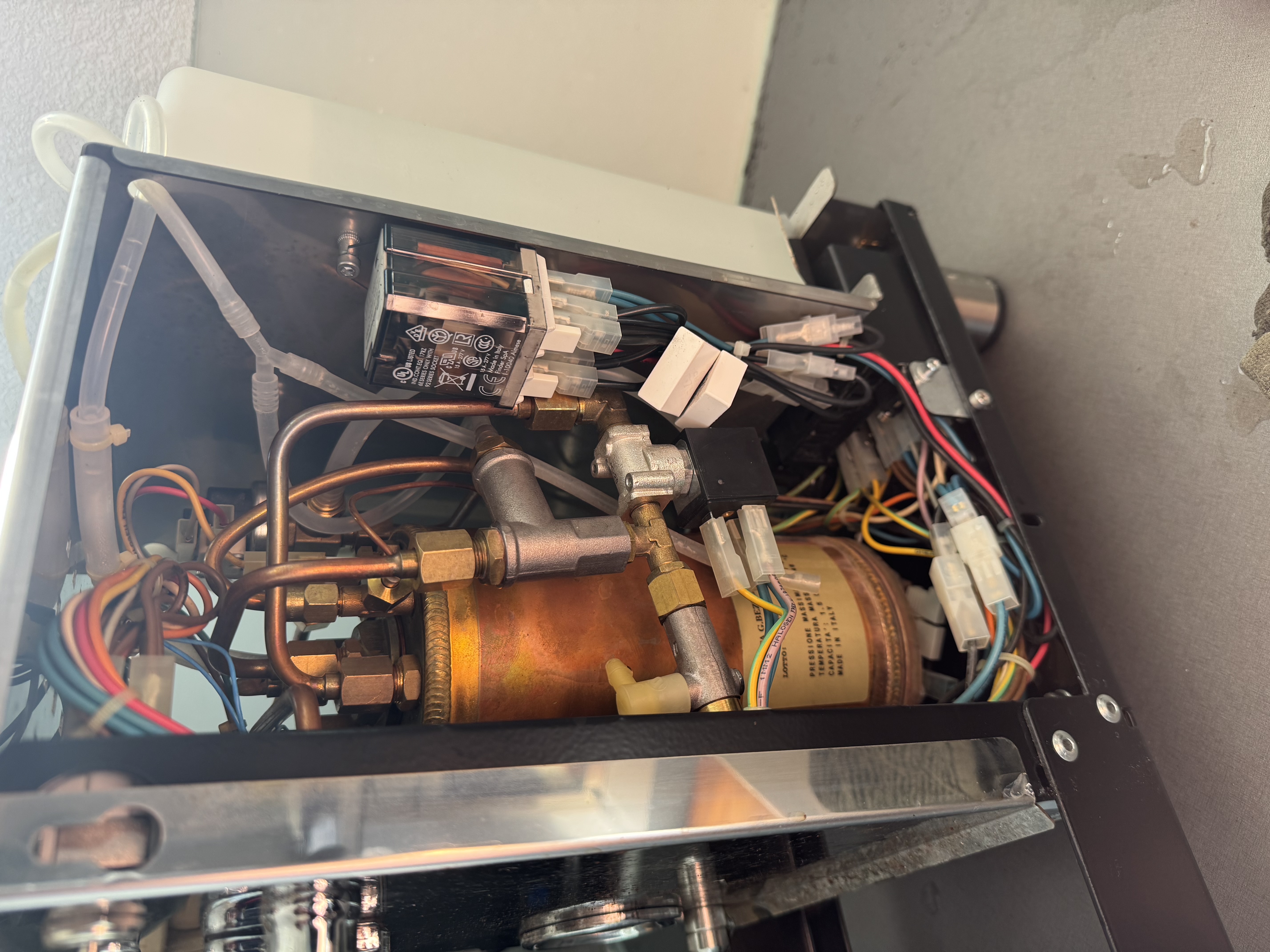

Wij gebruiken al een aantal jaren met plezier onze Bezerra BZ10, maar de laatste tijd ervaren we steeds meer problemen bij het zetten van koffie, ondanks dat het apparaat al meerdere keren professioneel is onderhouden.
De koffie loopt slecht door en pas na ongeveer 55 seconden komt er ineens weer doorstroming, zie ook dit filmpje https://www.youtube.com/shorts/r9y49Mpm9Nc (je hoort af en toe stoom, maar dat is de strijkijzer
We hebben ook getest met een dichte filter, en soms vertoont hij dan hetzelfde gedrag, het duurt dan erg lang voordat die druk opbouwt, het lijkt alsof hij moeite heeft om water te pakken. Na een paar keer de dichte filter gebruikt te hebben, blijft de drukmeter hangen op 3 bar en zakt die niet verder terug op de druk af te bouwen
In december hadden we soortgelijke problemen. Tijdens onderhoud is toen de manometer vervangen. Sindsdien lijkt de machine altijd een beetje moeite te hebben gehad met het opbouwen van druk.
