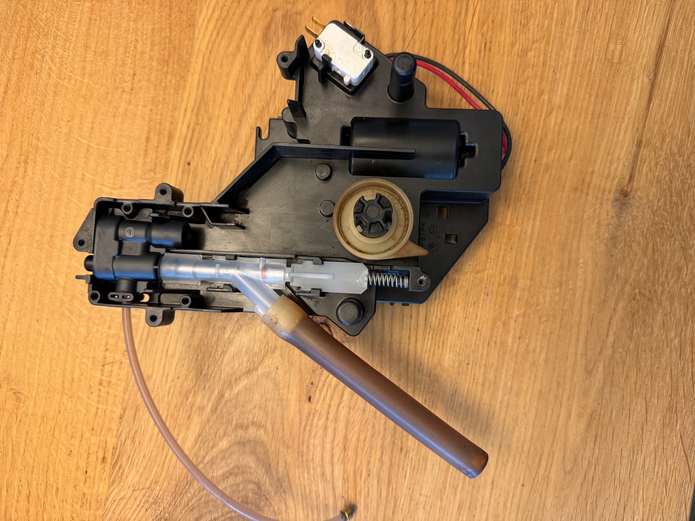

Ik heb een probleem met mijn CVA6401. Deze zat in de keuken toen we het huis kochten en ik ben er sinds twee maanden zeer tevreden mee.
maar ik vrees dat er in de voorgaande periode geen of weinig onderhoud is gedaan en ik kom er na de verbouwing nu pas aan toe.
tot een week geleden werkte hij nog naar behoren, maar hij maakte wel wat geluid alsof er wat dingen een likje vet nodig hadden.( enkel tijdens het zetten van koffie)
Maar de laatste keer dat ik koffie wilde zetten, bleef mijn kopje leeg. ik heb alles schoongemaakt, twee keer ontkalkt, ontvet en gereinigd,
maar ik ben er inmiddels achter dat de gezette koffie direct in de opvangschaal/lekbak loopt.
bij spoelen lijkt het ook dat er minder water via de uitgiftetuit komt, en bij ontkalken komt er ook een stuk minder als voorheen door de uitgifte tuit.
Warm water werkt wel naar behoren.
Op het eerste zicht is er niets vreemds aan de zet groep te zien.

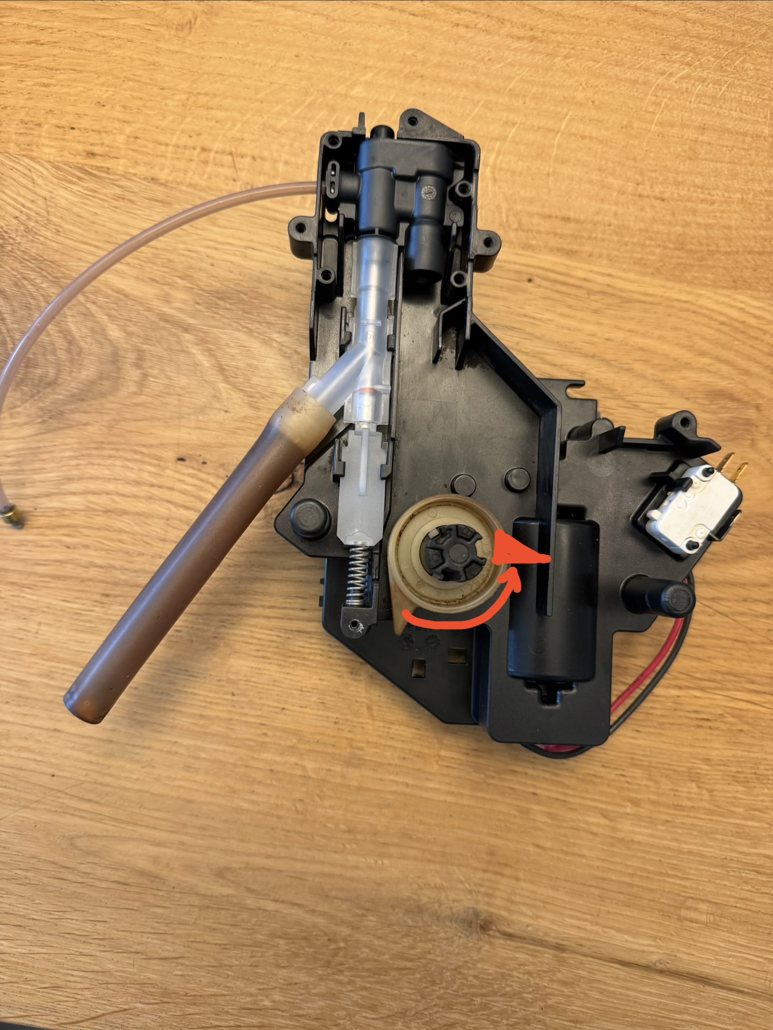

Re: Probleem met Miele CVA6401
8
Doorgaans is de zwarte behuizing aan de bovenkant lek. In vrijwel alle gevallen zit er een scheur tussen de ingang en uitgang van waar het water doorheen gaat (dus tussen de 2 ronde gaten). Je kunt een scheur alleen waarnemen als je de bovenkant loshaalt, binnenkant eruit haalt, en met een lamp inschijnt. Meestal zie je een scheur in het midden (die je aan de buitenkant niet ziet).
Maar als je het toch los hebt, zou ik het gewoon vervangen. De kosten zijn circa 18,50 en lekken meestal na 4 a 5 jaar (dus best snel).
