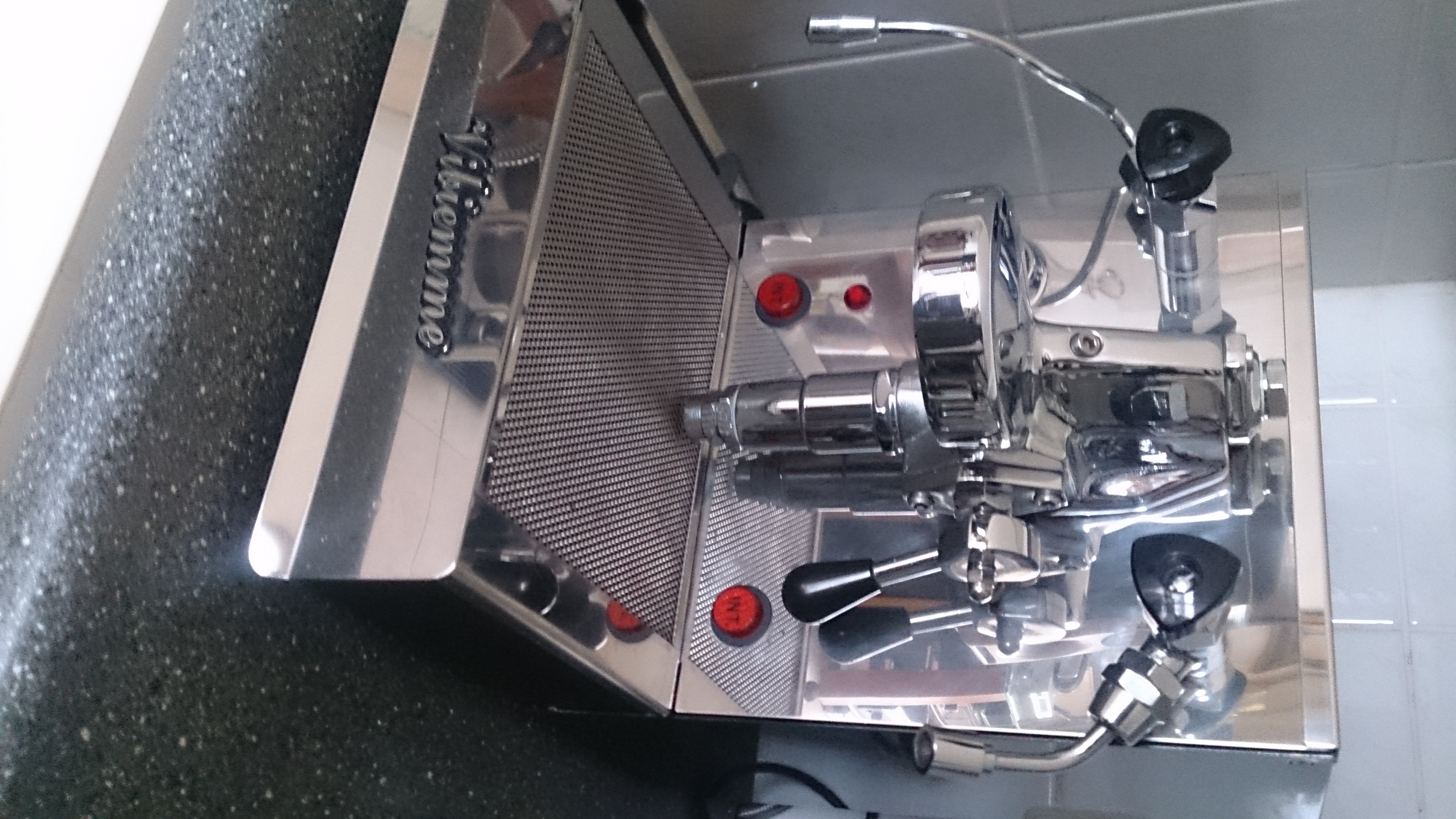

Gisteren een V.B Domobar Super HX opgehaald...( oud model ) en een Anfim Best maler. Deze V.B is er niet zo maar eentje..
Vibiemme Domobar Super HX ( oud model )
1Beste Forumleden,
maar met afgifte stoom EN water die je maar mondjes maat tegenkomt...Dit is niet de gehele Chrome versie maar met de hoogglans zwarte zijpanelen. En niet geheel onbelangrijk voor mij een vaste W. aansluiting! waar ik absoluut een vooraanstaander van ben...gezien de pre infussion en een stabielere druk..Maar ben er nog niet....
deze heeft ca 15 jaar in de kast gestaan en daarvoor mondjesmaat gebruikt! En ziet er werkelijk nog als nieuw uit! De zijpanelen zijn smetteloos..Kon deze helaas niet testen gezien er geen vaste wateraansluiting aanwezig was en diegene nog filter koffie dronk. Bij thuiskomst erg nieuwschierig of de hele boel vast zat...aangesloten op de waterleiding, stekker erin en hoppa..moment van de waarheid...hoorde de boiler vullen...temperatuur liep op..so far so good.

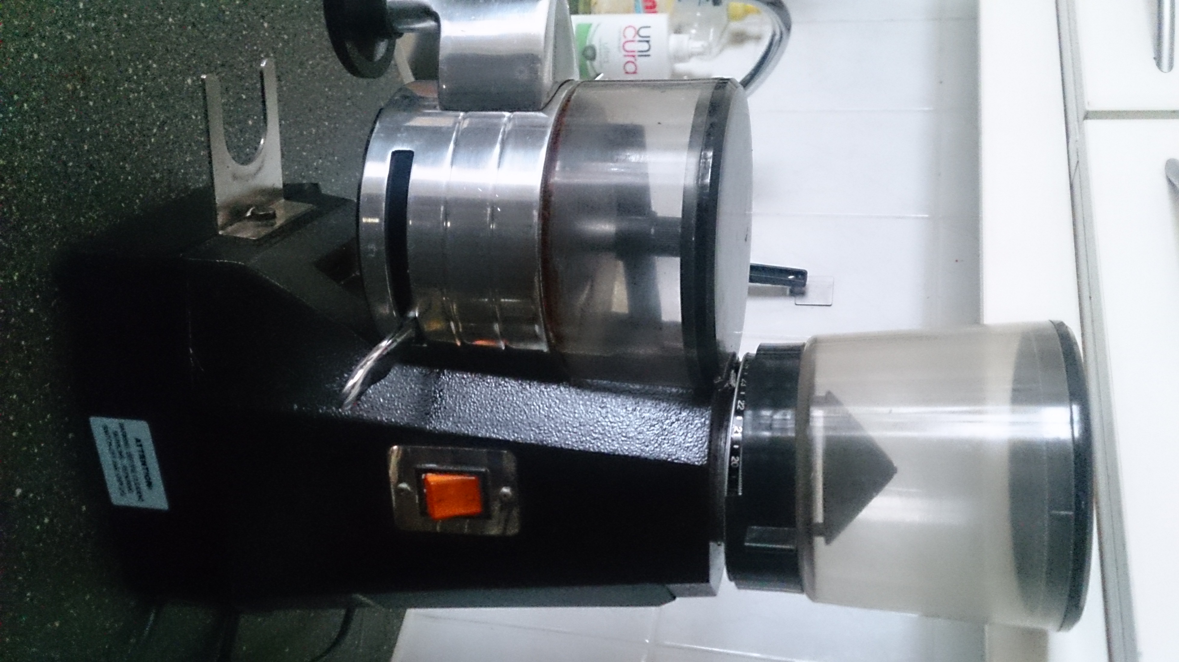

na ca 15 minuten de boel op temperatuur..heet water kraan open..en water! Stoom open.. en stoom! Toen de hendel E61 ophoog en nada...geen druppel..achhh was bijna te mooi om waar te zijn...! Dacht..laat ik eerst maar eens met de zetgroep beginnen..onderdelen in citroenzuur ( behalve de ringen enz..) nacht laten weken in lauw tot heet water...volgende dag handel goed afgespoeld en in elkaar gezet..power on..op temperatuur laten komen en....yes!! het water liep door..nog even backflushen met een beetje citroenzuur goed spoelen en klaar! En dan tijd voor een espressootje..met een maler waar de schijven zo goed als op zijn..hihi Maar zeker niet slecht..druk van ca 1.0 Bar nu eerst een setje nwe schijven bestellen bij peter en een beetje fijn tuning met de maalgraad en dan moet het goed komen! Alleen heeft deze zowel links als rechts onder een aan/uit schakelaar.. rechts duidelijk..de powerknop..links kom ik nog niet helemaal uit...is dat voor water en stoomafgifte of boiler vulling...kan helaas nergens een handleiding vinden op het net...de Anfim maler uit elkaar..schoongemaakt en is wel toe aan een paar nwe schijfjes..zeker geen verkeerde maler..voelt solide aan en maalt snel en stil. Lukte zelf nu nog een knappe espresso te zetten..zitten de 54mm schijfjes wel bijna tegen elkaar aan..een 300w motortje denk ca 1200 toeren valt me niets tegen..even bij peter een setje besteld dan maalt die wel weer als een tierelier..! En na een periode van " rust " toch maar weer even aan de espresso culte..
voor hoelang geen idee..dan mag het setje weer in de verkoop...zal er voor de nieuwschierige onder ons nog even een foto bij doen..!
