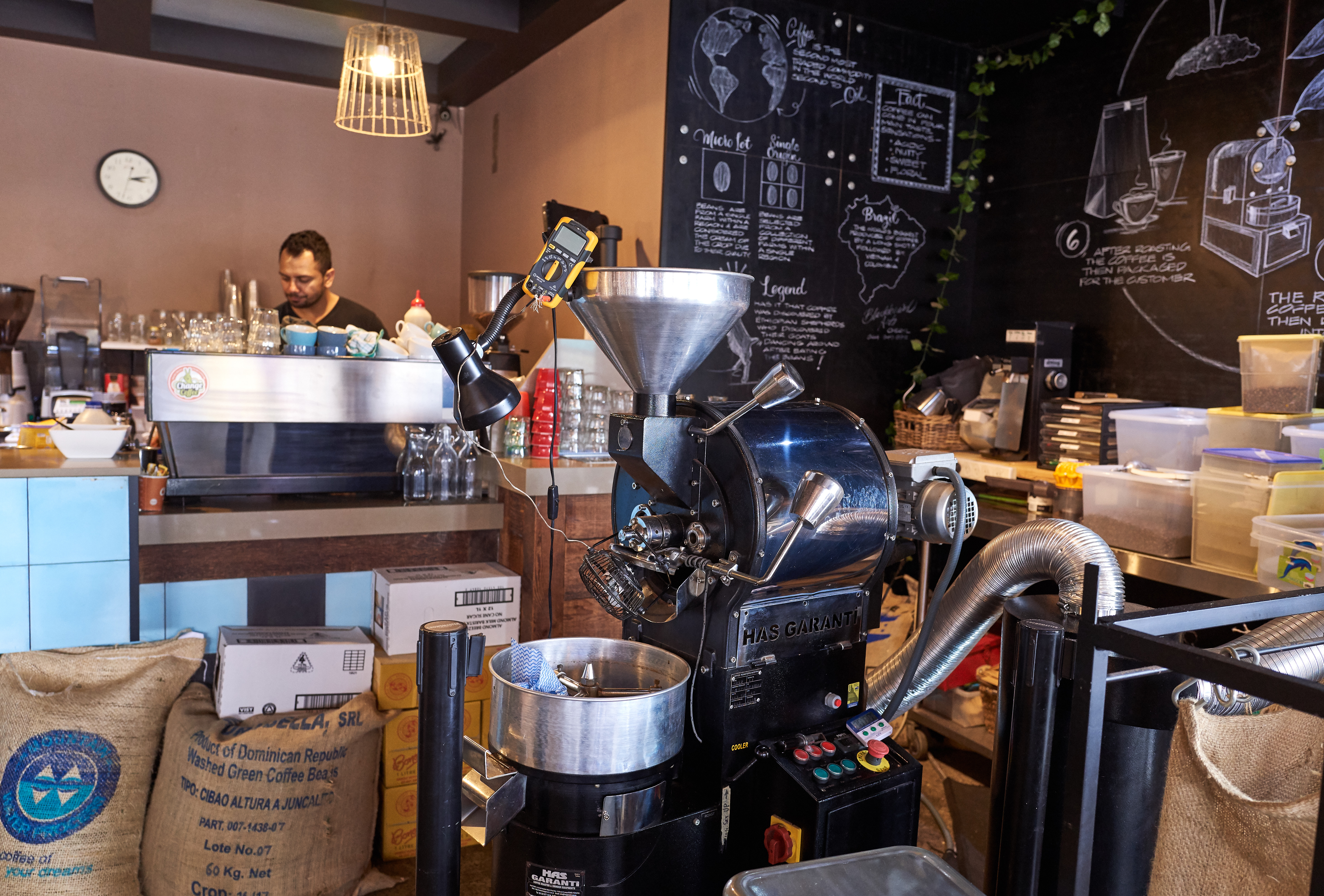

Op bezoek bij een brander in Crows Nest / Sydney

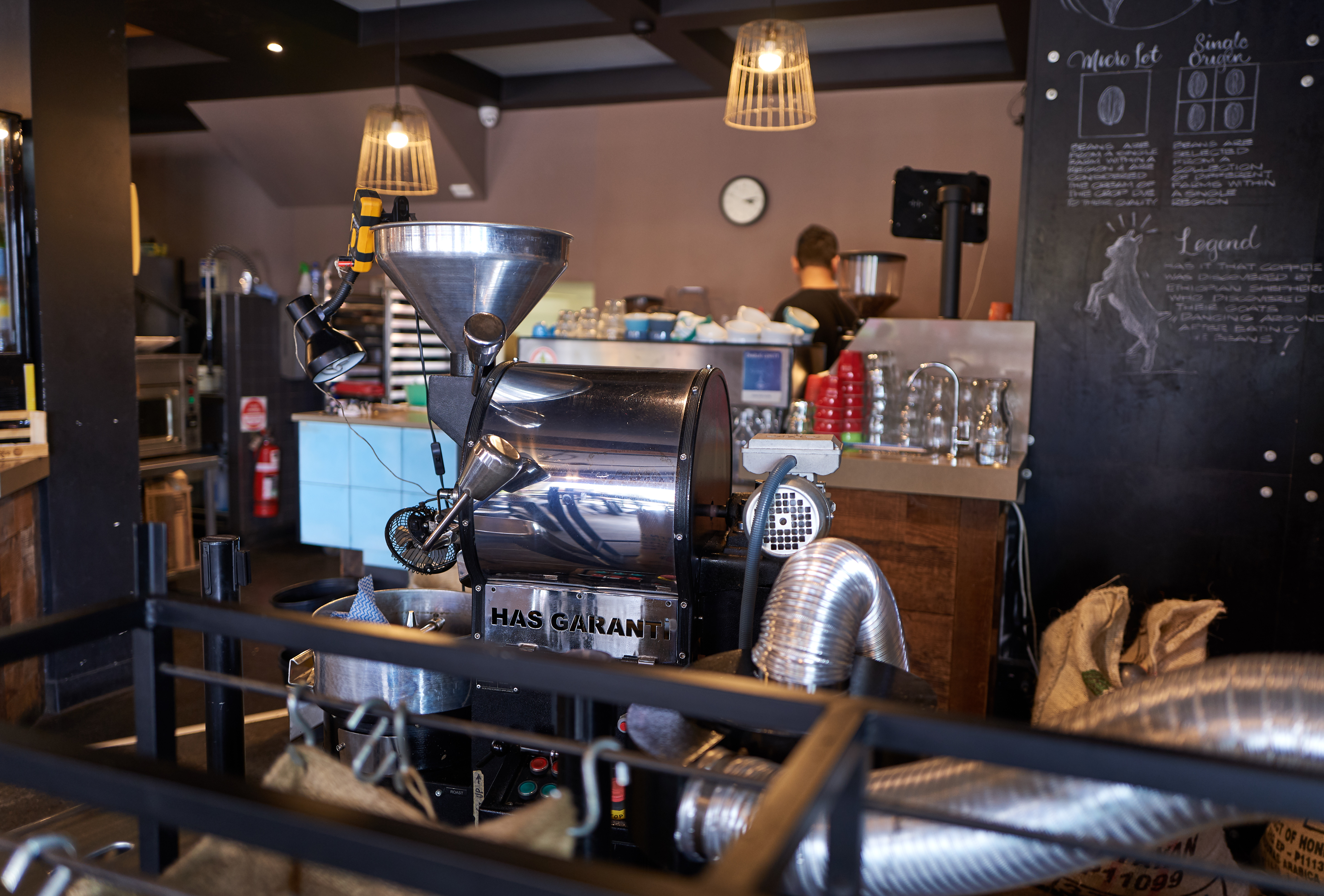

Leuk!
Vraagje: Ik heb vgls mij dezelfde brander staan (is dit de 2kg variant?). Moet ik nog installeren... :-o
Meten zij alleen de BT? Ik loop nog een beetje te puzzelen waar ik de probes het best kan plaatsen (en welke TC’s te gebruiken).
Hebben zij tips...?

Ja is de twee kg versie
Als ik er weer in de buurt ben zal ik eens vragen / kijken!

Zij hebben sowieso maar 1 probe want er zit maar 1 thernokoppel in de datalogger. Het is dat inderdaad logisch dat ze enkel BT loggen.
ET zou je boven de bonenmassa of in de uitlaat vlak na- of vlak voor de fan kunnen plaatsen.

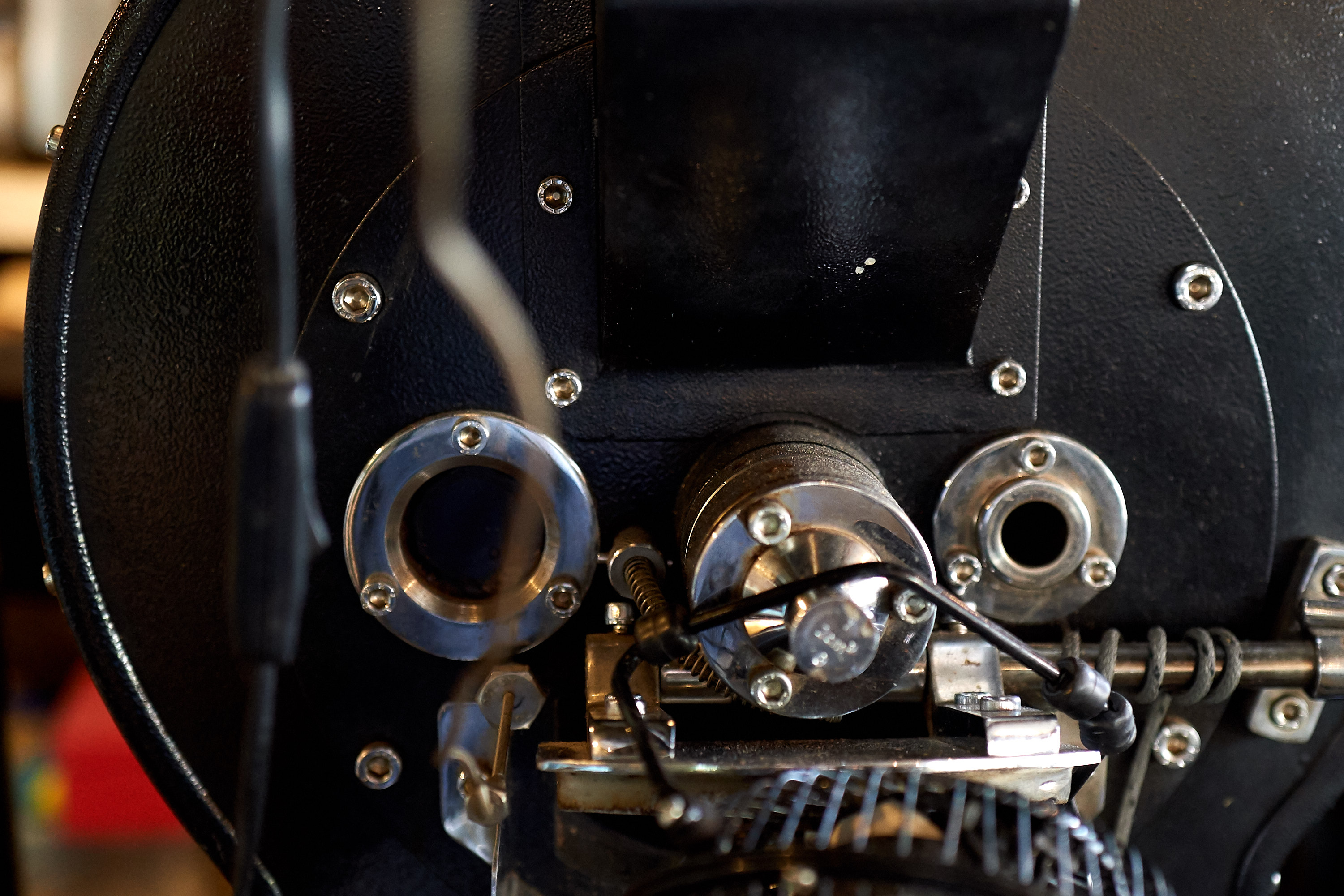

Ook even nader gekeken waar de probe zit

Thanks Frans. Bij 'de mijne' ontbreekt er 1 van de 3 bouten van het kijkglas en daar hadden ze een TC door gedaan.
Denk dat ik daar weer een boutje in ga zetten met een kanaaltje erdoor geboord en een dun thermokoppletje erin.
