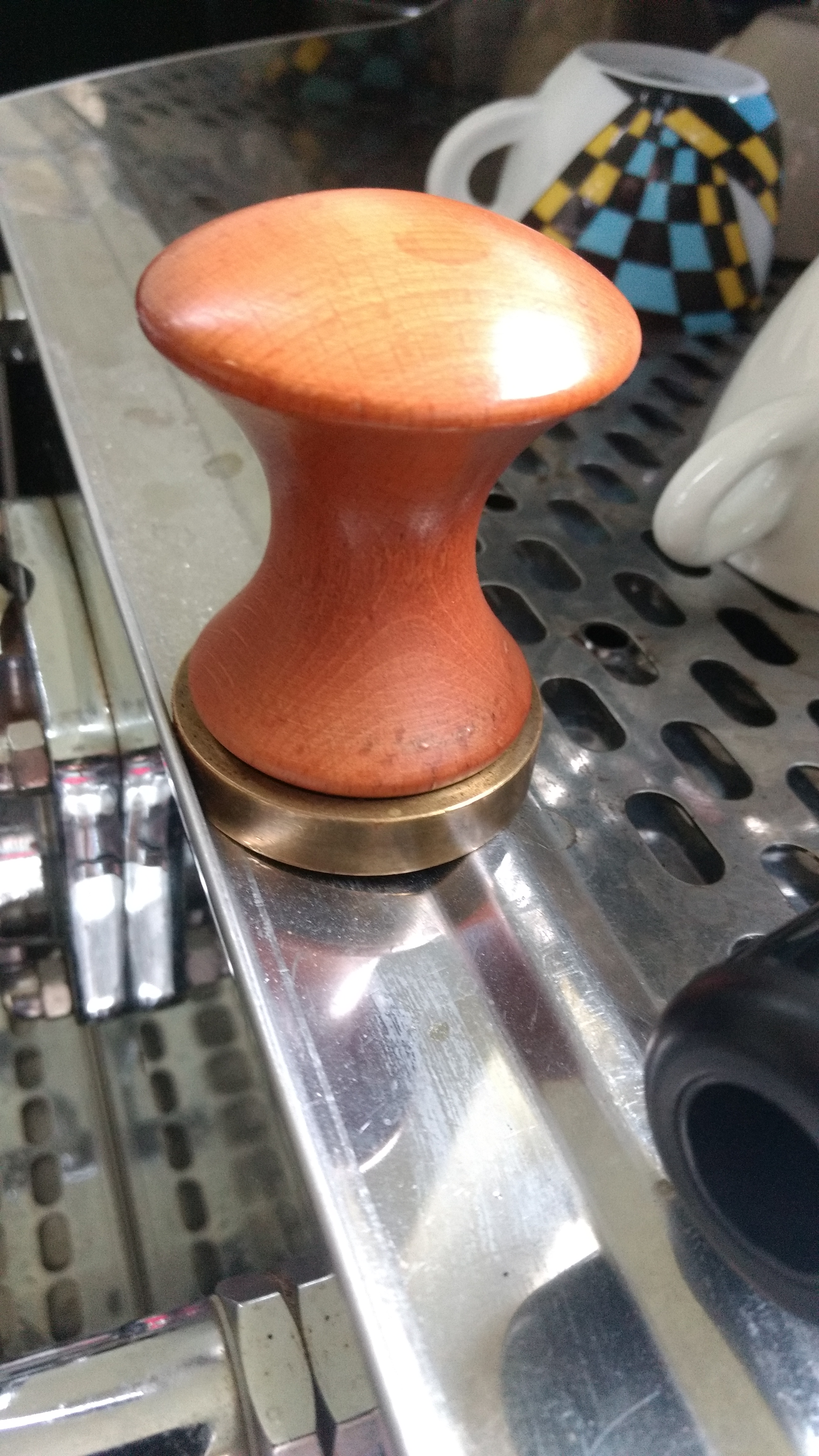

Ik heb te vaak last van donut extracties.
Zie video.
https://youtu.be/s6XYT9dcVqg" onclick="window.open(this.href);return false;
Ik weet dat lager doseren en grover malen dit oplost maar dat wil ik niet.
Zou het aan mijn tamper kunnen liggen?
Ik heb best wel wat speling tot de randen van het bakkie.

3WDT doe ik.
Gooi het toch op tamper.
Net nog een shot gemaakt.
Dezelfde te fijne maling, dose etc maar nude randjes bijgetampt.
Toch minder donutachtig.
Video.
https://youtu.be/YqPgy7k5_Yg" onclick="window.open(this.href);return false;" onclick="window.open(this.href);return false;" onclick="window.open(this.href);return false;
Moet een 54.5 mm tamper hebben denk ik.
Basket is exact 55.
Tamperdie ik nu heb is 53.65 mm.
Video.
Basket is exact 55.

4Zou inderdaad best de tamper kunnen zijn als die echt veel te klein is. Afgezien van dat heeft de tamper zelf verder weinig invloed.
Re: Donut extracties
5Basket op tampdiepte 55.25 mm.Erik82 schreef:Zou inderdaad best de tamper kunnen zijn als die echt veel te klein is. Afgezien van dat heeft de tamper zelf verder weinig invloed.
Verschil is dus 1.6 mm.
6Als je consistente donutextracties hebt, dan kan het volgens mij alleen aan de tamper liggen wanneer je die telkens perfect centreert. Anders zou je toch extracties krijgen die zich opbouwen vanuit een enkele hoek, namelijk de hoek waar de tamper de meeste ruimte tot de rand had?

10Een verschil van 1,6mm is wel erg veel en maakt veel verschil. Toch zou je extractie nog beter moeten kunnen. Wat doe je voor WDT?
