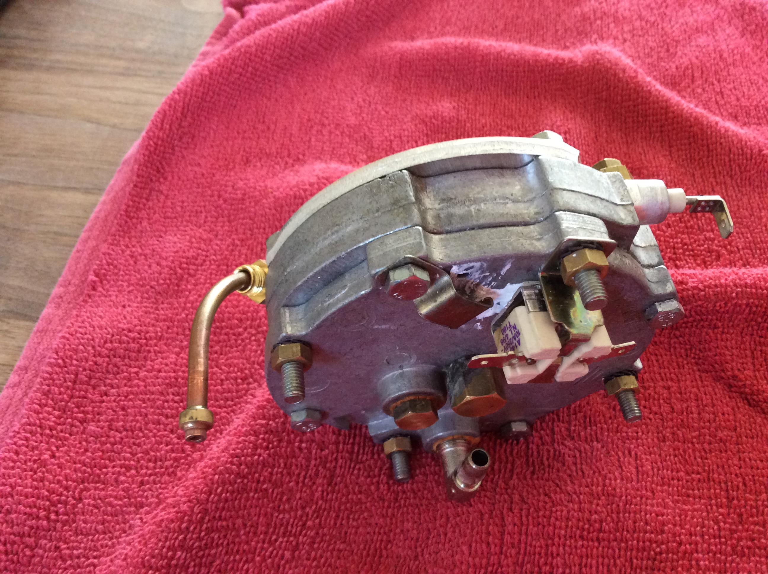

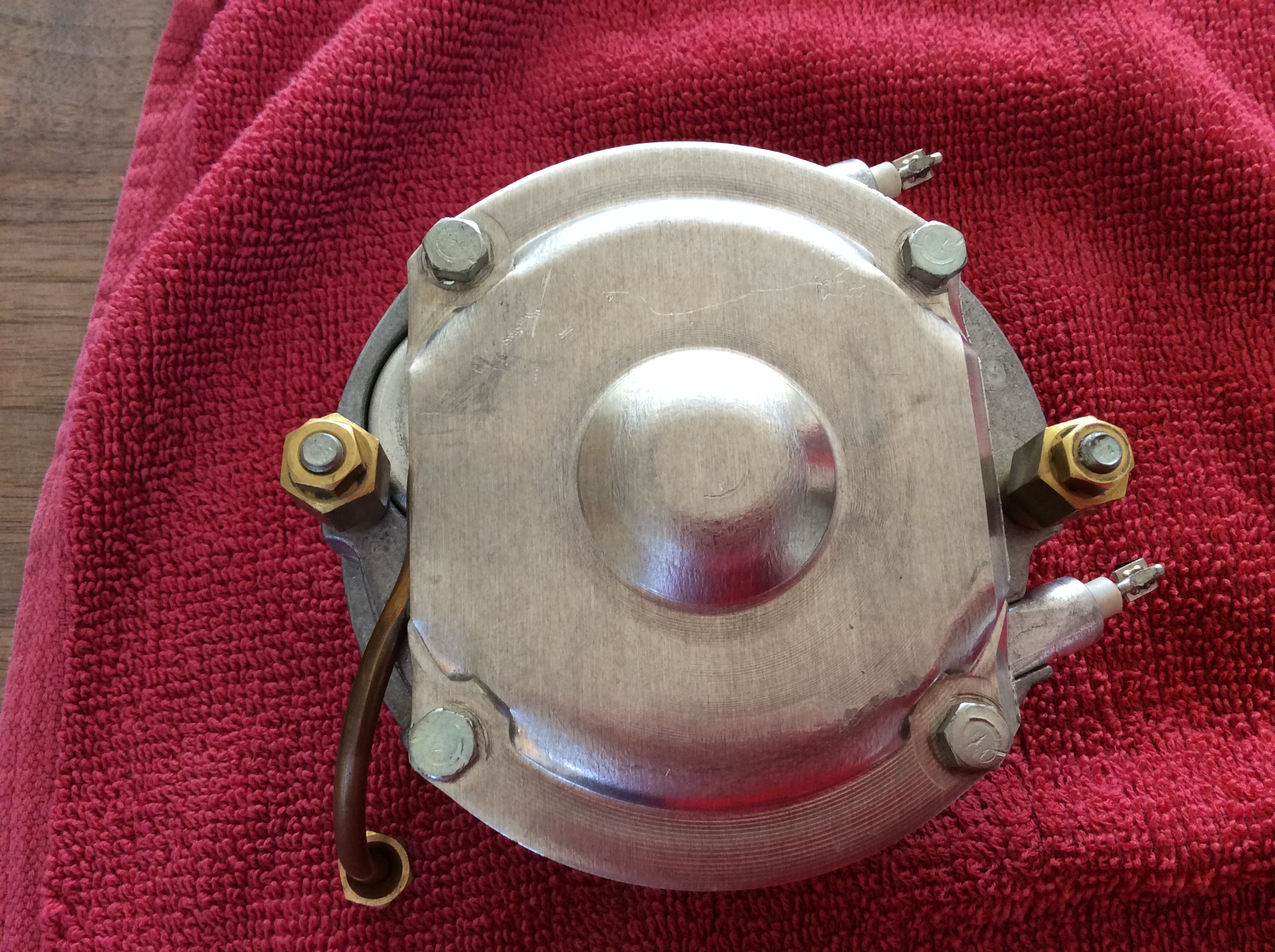

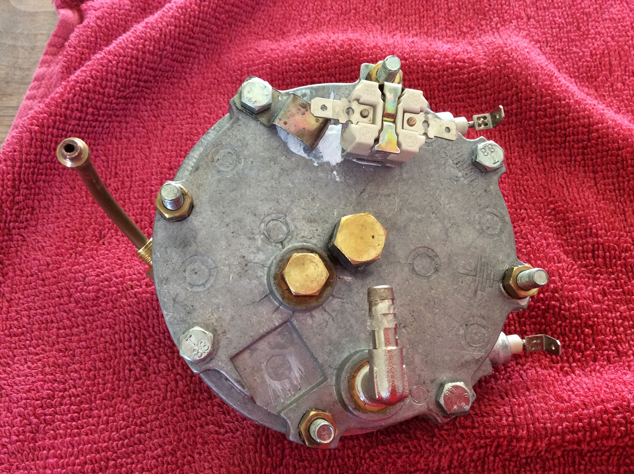

Hieronder de foto’s van de warmtewisselaar. Eigenlijk krijg ik bijna alles los, dus het hitteschildje achterop, de spiraal, het W vormige verwarmingselemetje onder het spiraal en de boutjes. Alleen, zie onderste foto, de twee messing 6kant moeren in het midden en het aanvoerpijpje niet (dat was ook het punt waar de siliconenslang klapte). En daardoor? wil het deel wat verstopt zit niet uit elkaar. Iemand tips?

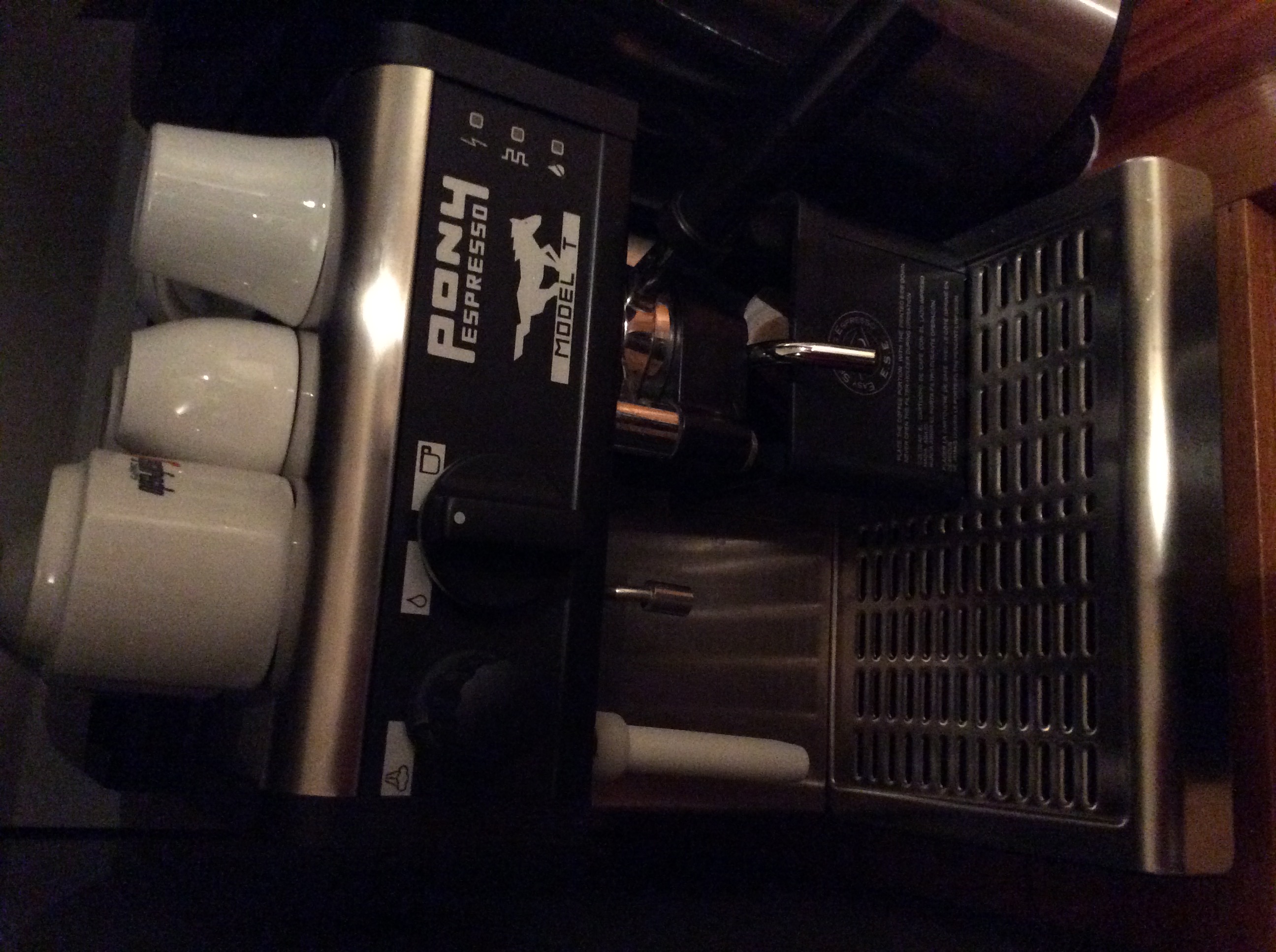

Een kennis heeft zo'n Paardje, en wil hem voor 45 euro aan je overdoen, hier nog even een paar foto's . . .
Re: Unic Pony....Kennismaking en een beetje hoop....
9
jdegroot schreef:Ha @3aan,
Dank je voor de moeite. Het is helaas de versie zonder stoompijp, dus het block dat ik zoek zit daar niet in. Evengoed ben ik wel benieuwd naar de inhoud en staat van het apparaat. Kun je me met hem in contact brengen?
Even een vraagje, het getoonde thermoblock is dat afkomstig uit jouw machine? Lijkt erop of dat een enkelwerkend blok is, een stoomblok heeft 2 verwarmers, zie deze afbeelding uit een Pony T met stoom, blokje kost "maar $430" bij Partsguru.
De machine doet alles, behalve stomen.
Doe me maar een PM dan krijg je zijn 06, hij resideert in "den Haag"
