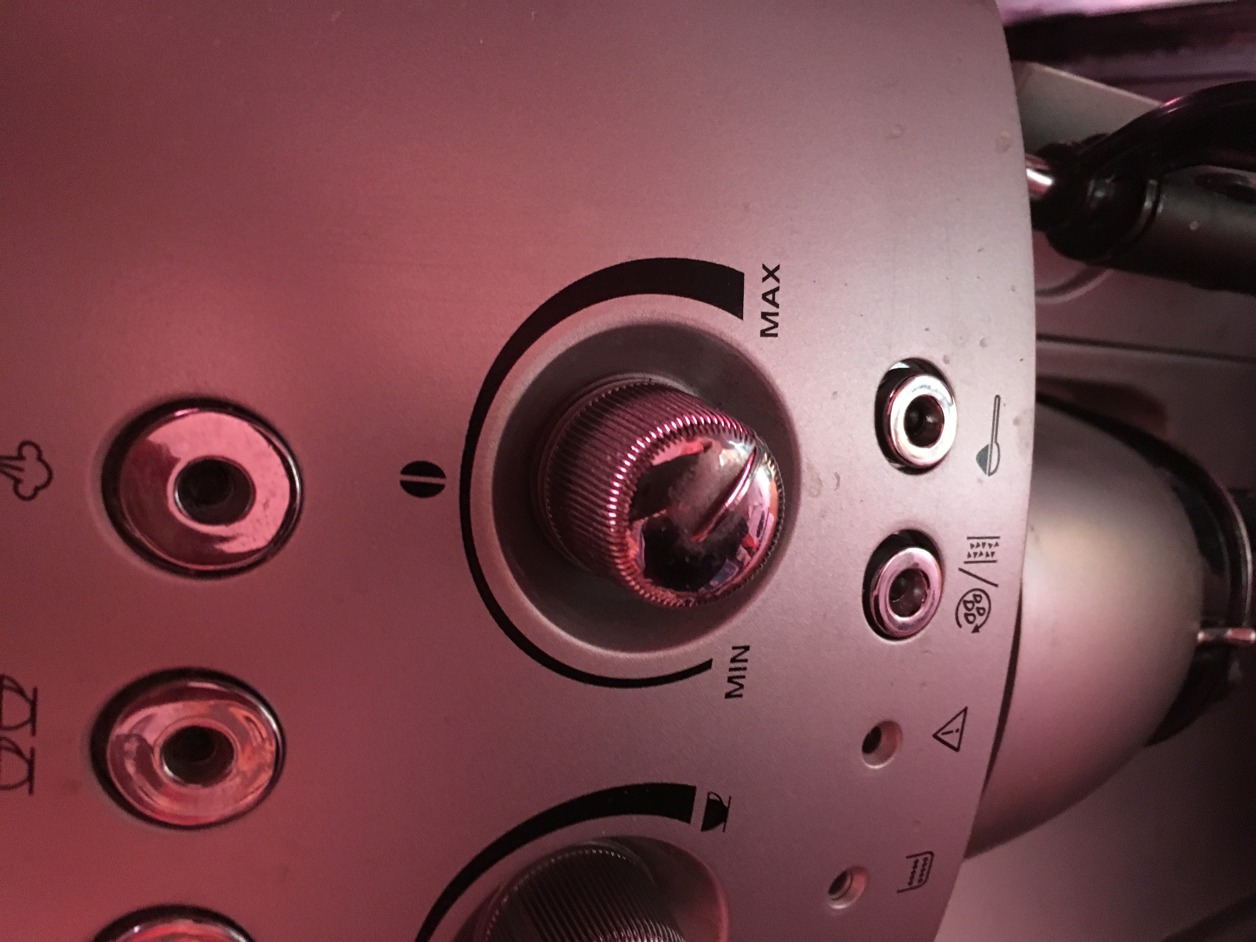

Ik heb een vraag over mijn koffiemachine de delonghi 4200 het probleem is dat de sterkte van de koffie niet meer aan te passen is... waar kan dit door komen?

2Beste raymond, vaak komt dat omdat de molen te kort maalt. De tijd dat de molen maalt hangt af van het opgenomen vermogen van die molen. Is er sprake van hogere weerstand (fijne maalgraad) wordt er meer amp. opgenomen. Het amperage wordt gemeten en de software laat dan de molen langer malen. Bij een fijne maalgraad moet je immers langer malen om dezelfde hoeveelheid bonen te vermalen. De draaiknop voor meer/minder bonen is nauwlijks werkzaam als de molen (te) kort maalt. Bijvoorbeeld 3 sec. ipv 4 =33% verschil; in beide gevallen krijg je slappe koffie. Bij een fijne maalgraad en schone molen maalt de molen gemiddeld 7-8 sec. en dan is de range 6 (-33% ) tot 11 seconden (+33%) en dat verschil proef je zeker.
