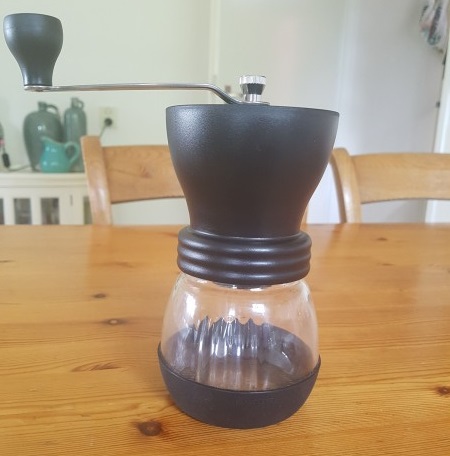

Mijn Skerton Mijn Skerton
Het grootste probleem bij de Skerton is de horizontale en verticale vrijheid die de as heeft in het product. Tijdens het malen op grovere standen willen de stenen heen-en-weer (horizontaal) en op-en-neer (verticaal) bewegen, wat niet ten goede komt van de kwaliteit van het maalsel.

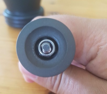

1. Horizontale speling; om de horizontale speling van de Skerton in te perken, is het mogelijk om een extra "lager" onderin het product aan te brengen. Dit kan je zelf maken, of aanschaffen bij Blue Horse Products (amazon) of Orphan Espresso. Ik heb zelf die van BHP gekocht. Zie eerste afbeelding voor de ring, tweede afbeelding zoals gemonteerd op (mijn) Skerton.
Ring van BHP Ring van BHP
Na het installeren van de ring zul je merken dat de horizontale speling drastisch is verminderd, maar niet is weggenomen. De as heeft nog een klein beetje speling. Mijns inziens zou deze speling kunnen worden gecompenseerd door bijvoorbeeld gebruik te maken van kogellagers. Misschien iets voor een later project. Resultaat is wel dat de Skerton (iets) beter presteert voor filter.

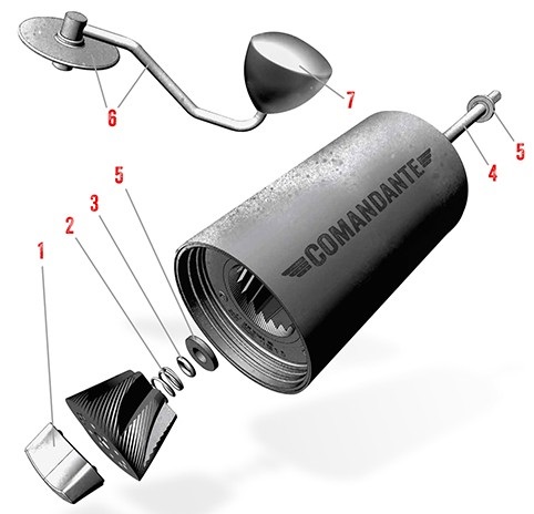

2. Verticale speling; door de bouw van de Skerton (veel plastic, veel schroefdraad) zal je vroeg of laat in meer of mindere mate te maken krijgen met verticale speling, vooral in de grovere quadranten. Mijn inspiratie voor dit project komt van de Comandante Mk3, die gebruik maakt van een veer om van de maler een wat "strakker" geheel te maken.
Zie de veer bij #2 Zie de veer bij #2

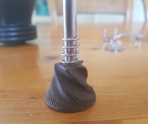

Een deel van de community lost dit probleem van de Skerton op door ijzerdraad om de as te wikkelen. Ik wilde dit wat rigoureuzer aanpakken met behulp van drukveren (van die sterke), die je bij de betere ijzerhandel kan kopen. Na wat passen en meten (hij moet op maat komen gezien de eerdere modificatie) ben ik op het volgende gearriveerd (zie afbeelding).
Drukveer op Skerton Drukveer op Skerton
Het idee van de drukveer is dat hij de maalsteen naar beneden drukt zodat deze bij grovere malingen niet de neiging krijgt om op en neer te deinzen. Momenteel ben ik nog aan het kijken wat ik hiervan vind. Waar ik wel verslag over kan doen is het feit dat het geheel stabieler aanvoelt met deze aanpassing, en de vertical speling bij het draaien van de molen niet meer aanwezig lijkt te zijn (op het blote oog).

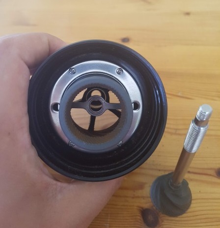

3. Huidige eindstation Skerton; de horizontale en verticale speling lijkt (sterk) verminderd te zijn, het geheel voelt steviger aan en de maling is gelijkmatiger. Analyse van de Skerton tijdens gebruik heeft echter aangetoond dat de bovenste en onderste steen niet goed uitgelijnd zijn. Hier dient zich dan ook het volgende probleem aan; ongelijke maling omdat de ruimte tussen de stenen niet overal gelijk is. Volgende project wordt dus het uitlijnen van de stenen, wat een probleem gaat vormen omdat de onderste steen slecht los komt. Op de eerstvolgende afbeelding valt te zien dat de moer verzonken is in de steen; hiervoor is vermoedelijk speciaal gereedschap gebruikt.

Slecht te bereiken moer Slecht te bereiken moer
Ik vermoed dat calibratie van de maalstenen zal gaan leiden tot sterk betere resultaten van de Skerton. Eerst eens nadenken over het maken van een tool om die moet los te krijgen. Iemand ideeën?

Ik heb de pijpsleutel en dop inderdaad een kans gegeven, maar geen resultaat. Het lijkt een 10mm moer, de totale ruimte komt op netto 13mm in zijn geheel. Een dop afdraaien is een goede optie, ben eerst bezig met een andere mogelijkheid, zal ik later even vermoedens vergezeld van foto's over posten.

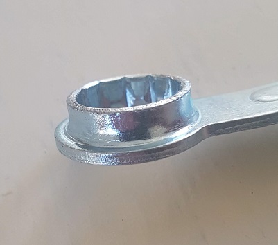

Ik heb laatst bij een product van de plaatselijke Zweed onderstaand gereedschap mogen ontvangen, dat twaalf vlakken telt en daardoor mooi kan worden afgerond. De tool is mooi vlak, en steekt netjes uit waardoor hij in bovenstaande "kloof" zou moeten kunnen passen. Wellicht dat zij nog een 10mm exemplaar hebben. Anders inscannen en 3d print van maken? Wellicht wat duur voor dit project, maar er zou een markt voor kunnen zijn.
Zweeds gereedschap(je) Zweeds gereedschap(je)
Nu vraag ik mij, af; haalbaar of niet?
