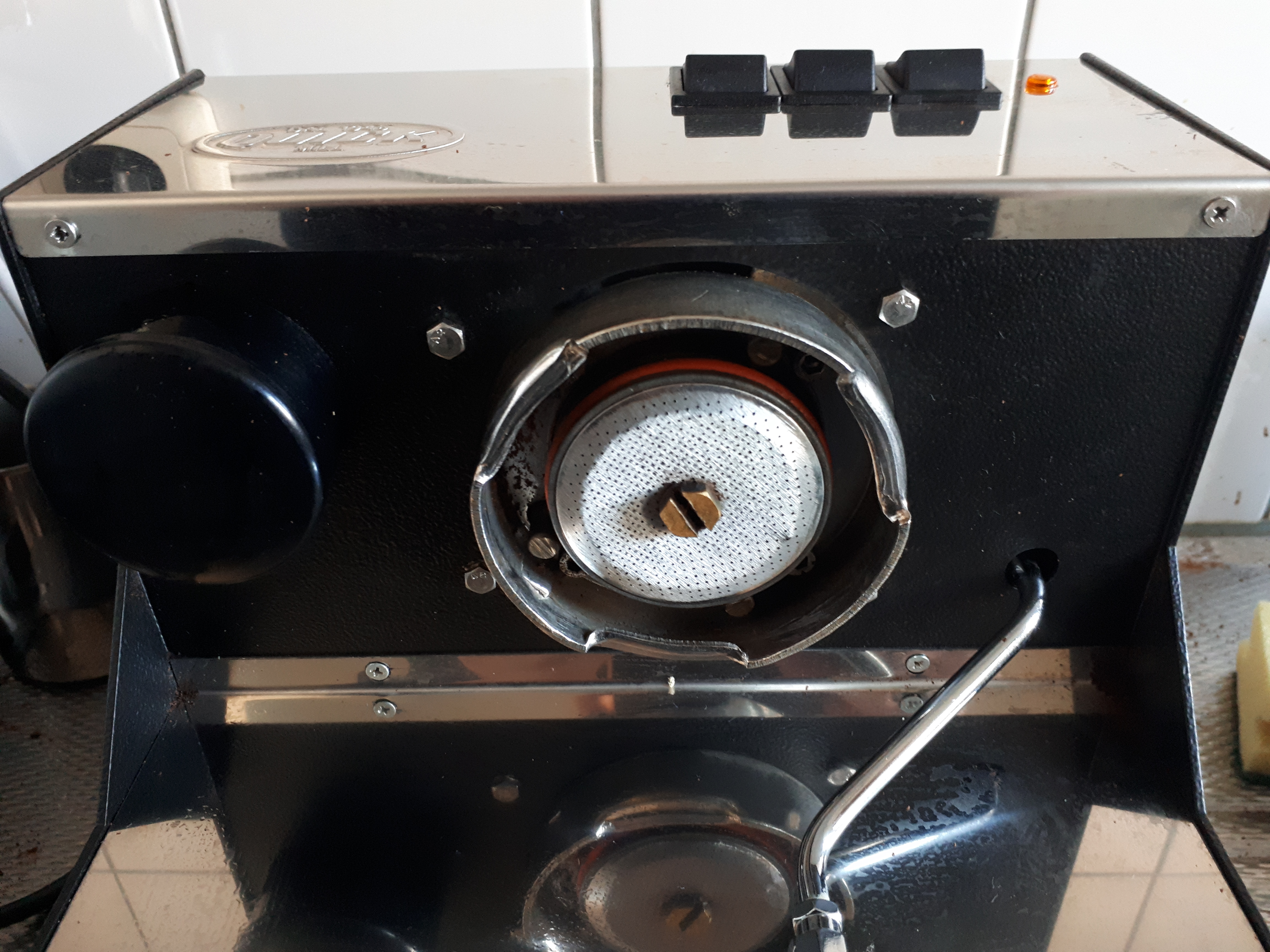

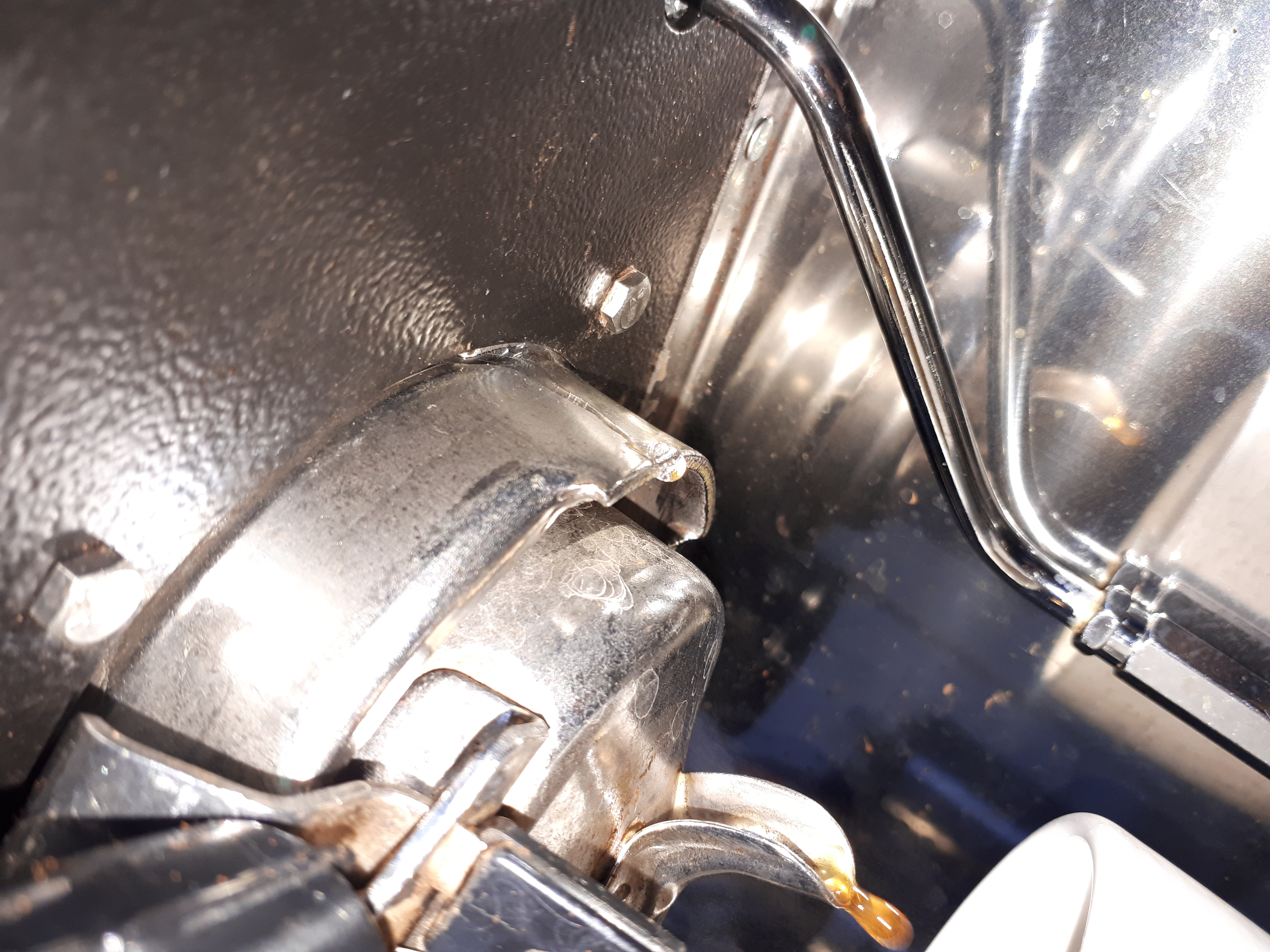

Sinds kort vertoont mijn Quick Mill 2820 kuren. Tijdens het zetten van de koffie loopt er langs de zetgroep water. (zie foto) Dit druppelt dan o.a. in het kopje. Hoewel het nog mogelijk is koffie te zetten lijkt dit me toch op zijn minst een beginsel voor verdere problemen?
Heeft iemand enig idee wat dit zou kunnen zijn? Ik heb het apparaat nog niet verder geopend (buiten regulier onderhoud).
Klopt het dat dit zou moeten door de twee kleine schroefjes links en rechts boven los te maken. Ik zie hier een beetje tegenop omdat het linker schroefje heel erg vast lijkt te zitten en niet in beste conditie is. (zie foto voor schroefjes).

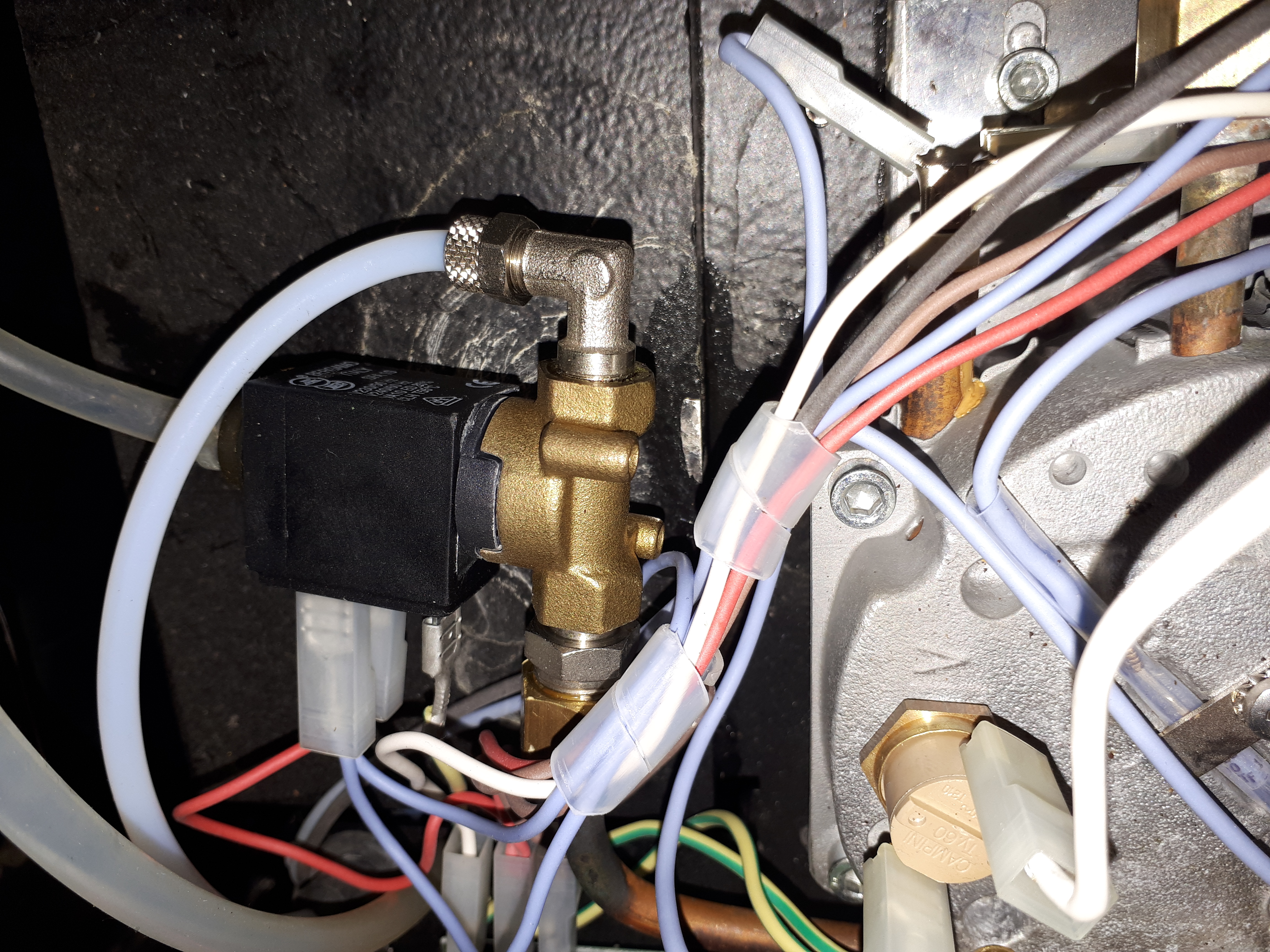

Zoals voorgesteld de O-ringen vervangen, helaas is het lek blijven bestaan.
Na wat nader onderzoek (zetten van koffie met de behuizing er af) blijkt dat de magneetklep? lekt. Dit was dus blijkbaar zo veel dat het helemaal doorloopt totdat het langs de zetgroep naar buiten stroomt. Op de foto is duidelijk te zien dat het nat is en er iets van kalk/afzetting ligt. Specifieke plaats van lekken is bij het zwarte 'ringetje'.
Heeft iemand een suggestie voor een oplossing?
Iemand die ik er over sprak zei dat het mogelijk is dat er kalk zit in de magneetklep. Is het een optie om het los te maken en te ontkalken/schoonmaken of is vervanging zeker nodig?

6Den Magnetventil vergangen ist makkelijker en sneller en niet eens zo kostbaar. https://www.quick-mill.nl/quick-mill-ma ... aal-10046/

7Weet u zeker dat het ventiel wat u deelt het juiste is?
De oriëntatie van de aansluitingen t.o.v. het ventiel lijkt zo op het oog anders. Hier kan ik mij natuurlijk in vergissen.

8Ik weet zeker dat ik het zeker weet. De koppelingen zet je over. Is een afgeleide van dit product:. https://www.quick-mill.nl/quick-mill-ma ... tiel-5081/
