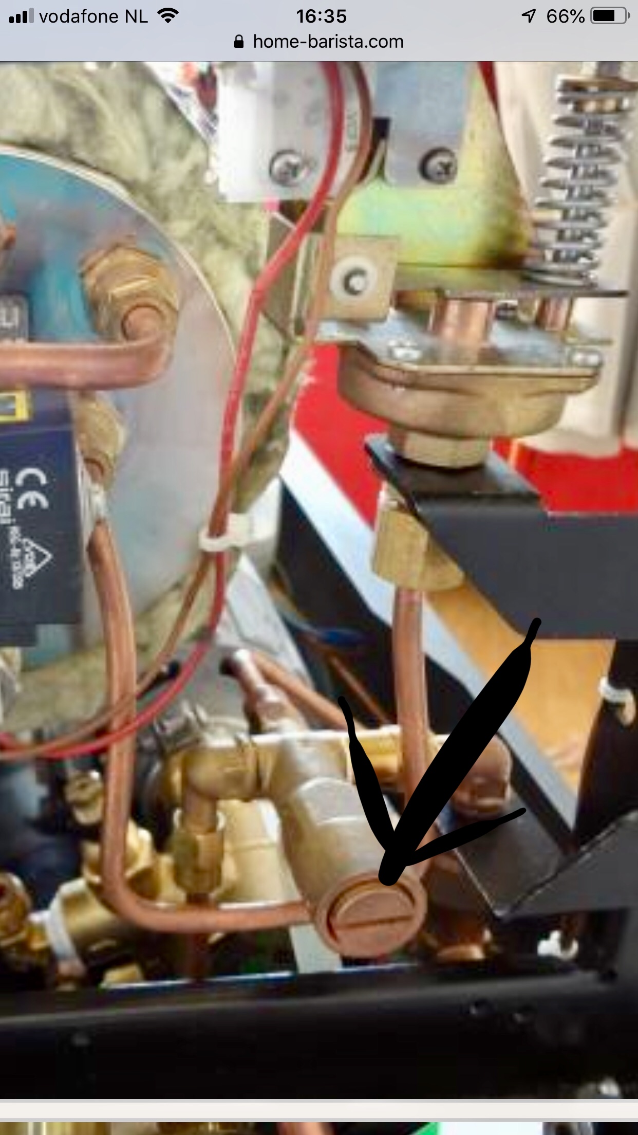

Mijn cimbali m29. Gooit direct alle water via het slangetje in het afvoertje.
Is hier iemand die mij kan vertellen wat er niet goed is en hoe het onderdeel heet waar de peil bijstaat
En misschien de werking kan uitleggen

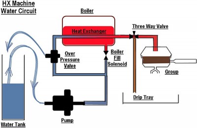

3LS,HanR schreef: Expansieventiel.
Even pakking vervangen.
Ik weet zeker dat HanR hetzelfde bedoelt, maar dit ventiel wordt ook wel een OPV of overpressure valve genoemd.
Het doel is om de druk van de vibratiepomp te reduceren, een soort by-pass als het ware. Afhankelijk van het model, kun je de by-pass regelen door het schroefje erin/eruit te draaien. Het loont te moeite om eens te kijken of de pakkingen nog goed zijn, zoals reeds gesuggereerd door HanR.

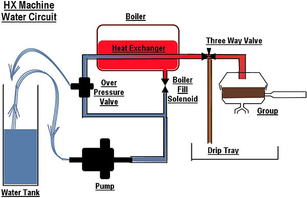

4Tijdens het opwarmen van de machine zet het water in de warmtewisselaar uit door de warmte, tot een druk van soms meer dan 12 bar. Het expantieventiel zorgt ervoor dat deze door uitzetting opgebouwde druk uit het systeem kan.
Han spreekt van een expantieventiel omdat een m29 een machine is met rotatiepomp. Zo'n rotatiepomp heeft dus zo'n door jou al aangehaalde "soort van bypass als het ware" en daarom is er geen sprake van een OPV. De restdruk wordt binnen de rotatiepomp gebypassed en hoeft niet daarna nog te worden gereduceerd zoals bij een vibratiepomp.

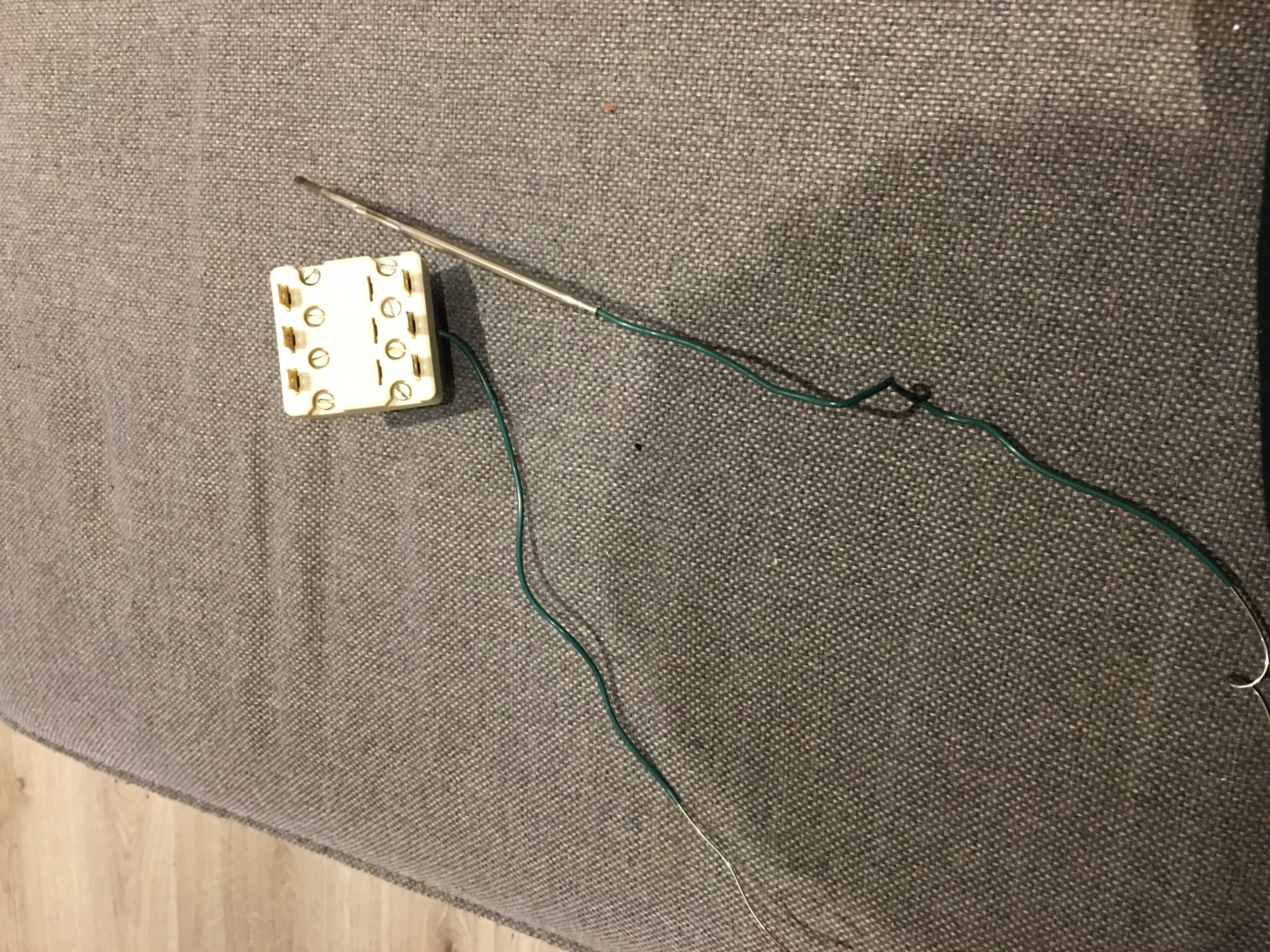

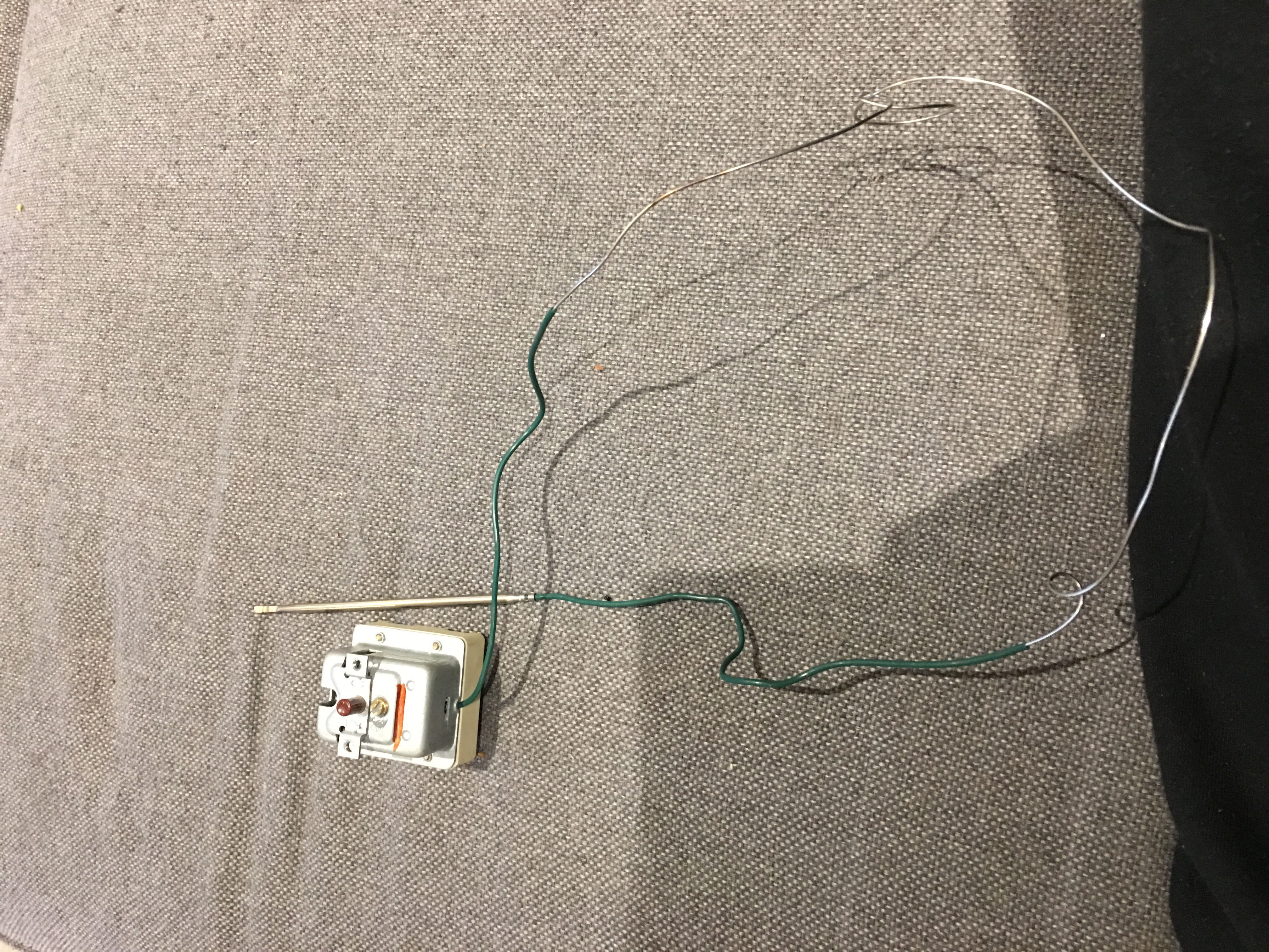

10@pti
Niet helemaal mee eens.
In geval van nood het element laten oproken vind ik niet de meest elegante oplossing.
