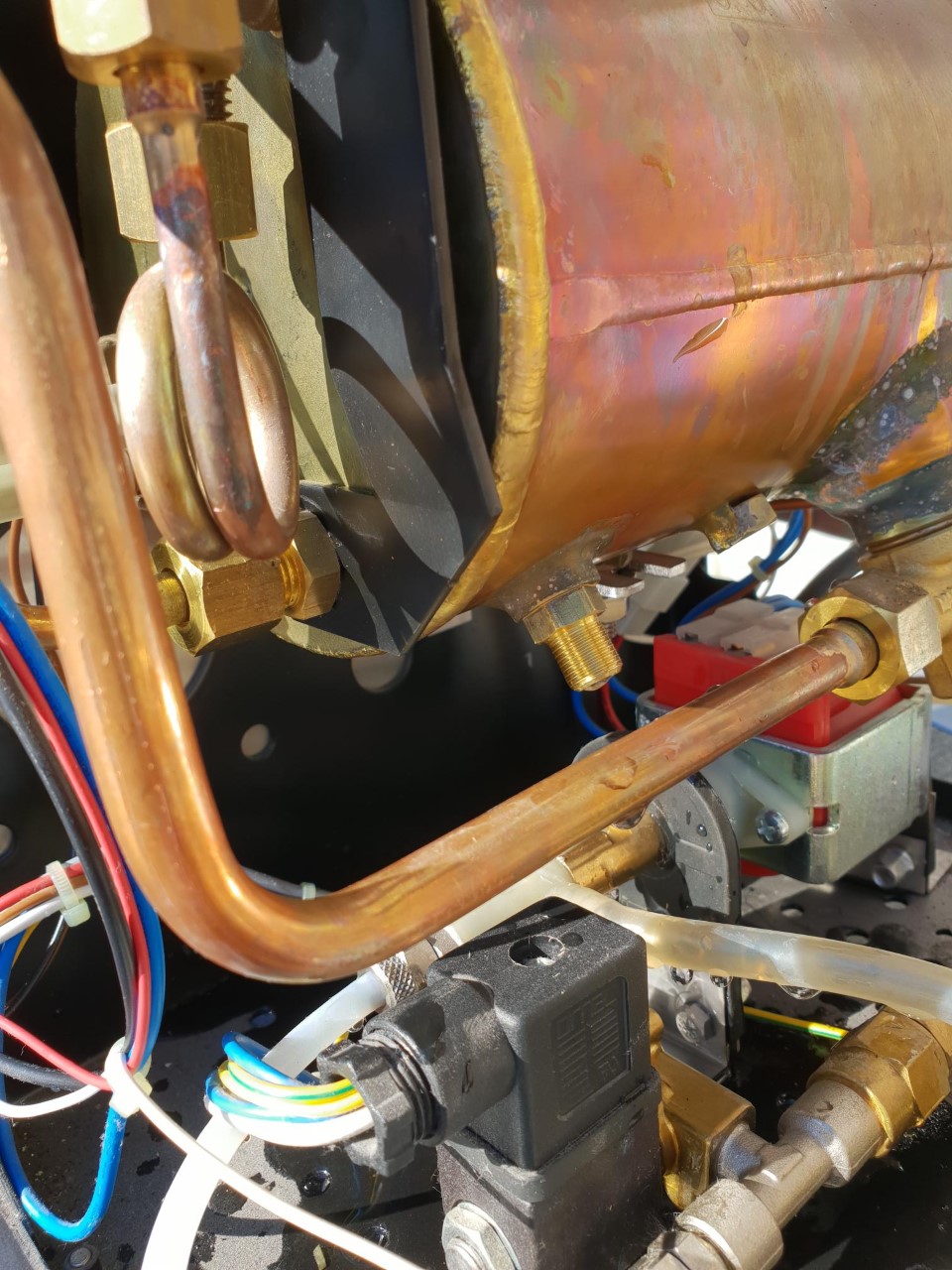

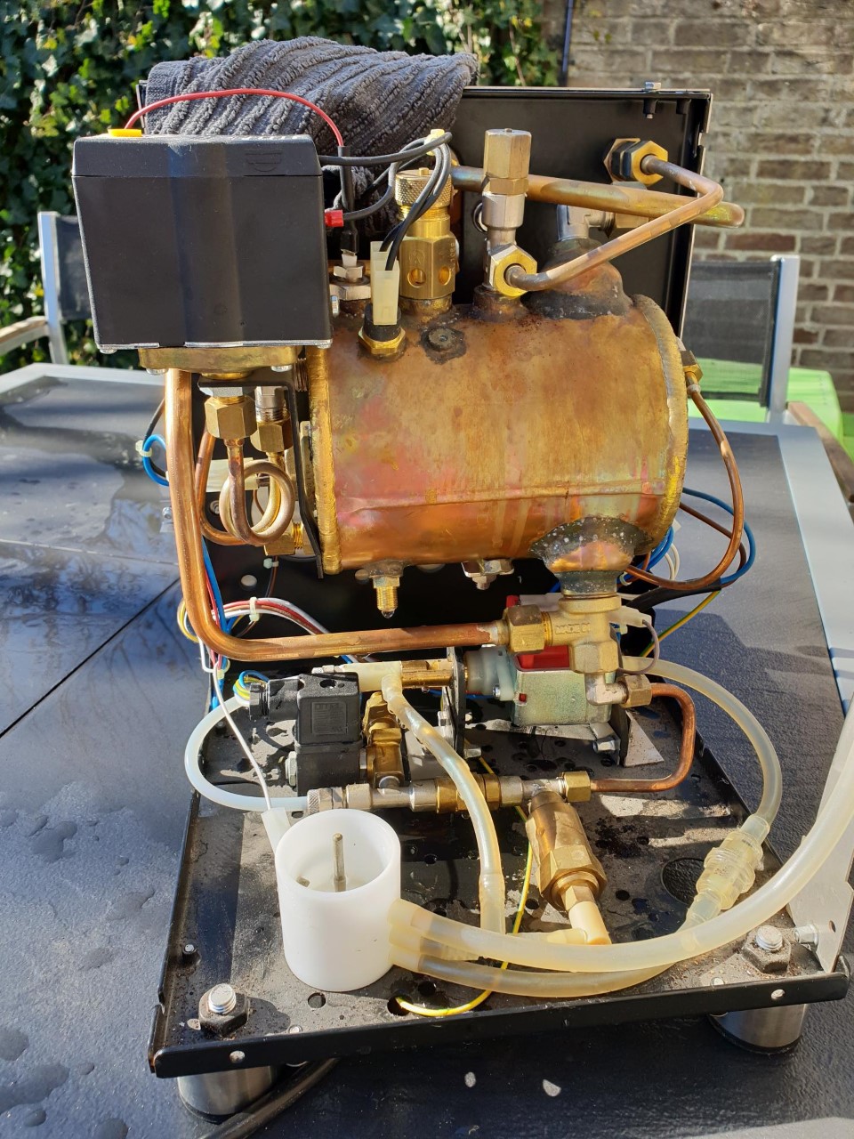

Inmiddels is het opgelost!
Ik heb contact gehad met Peter van Kafko. Hij wist bijna zeker dat het zat in het aanvoerpijpje naar de ketel toe. Reden daarvan is dat ik bijna nooit heet water tap. Hij raadt iedereen aan om dit op regelmatige basis te doen om deze verstopping te voorkomen. Dat wist ik niet....
Omdat ik het altijd irritant vind als wordt nagelaten de oplossing te melden hier een korte handleiding mocht iemand hetzelfde probleem hebben:
Vanochtend de panelen gedemonteerd, controlebox los en aan de kant en het pijpje gedemonteerd. Deze zit links onder aan de ketel. Daarbij loopt de ketel leeg, dus doe het op een geschikte plek. Er is weinig ruimte, maar ik kreeg hem los zonder andere leidingen te demonteren.

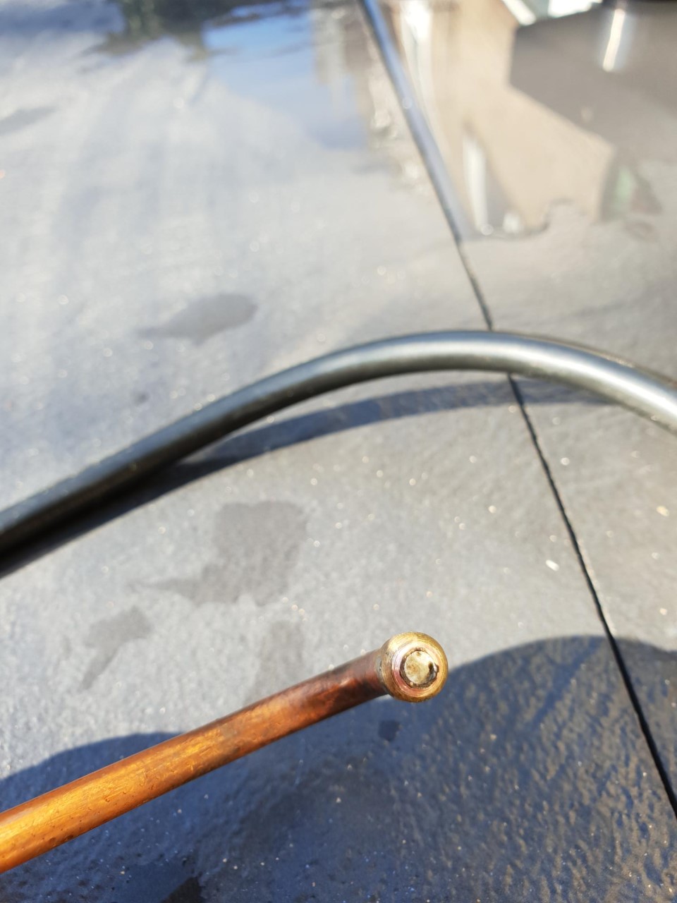

Aan 1 kant zat inderdaad een verstopping, ongeveer 4 mm diep. Een tijdje in citroenzuur oplossing gelegd en doorgeprikt. Daarna alles weer gemonteerd, apparaat aangezet, ketel laten vullen en gecontroleerd op lekkages.
Alles werkt weer prima.
Hierbij wat foto's ter verduidelijking.
