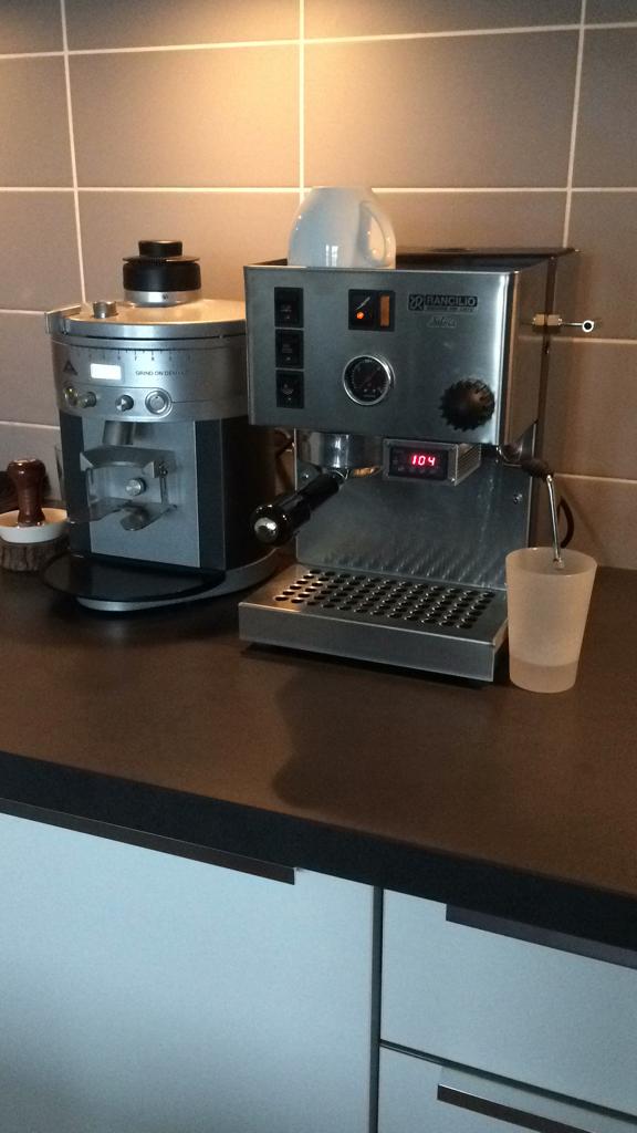

Ik ben gisteren weer eens op bezoek geweest bij Peter de Goede. Voor de gezelligheid en om zijn pressure/flow mod op zijn Silvia te testen.

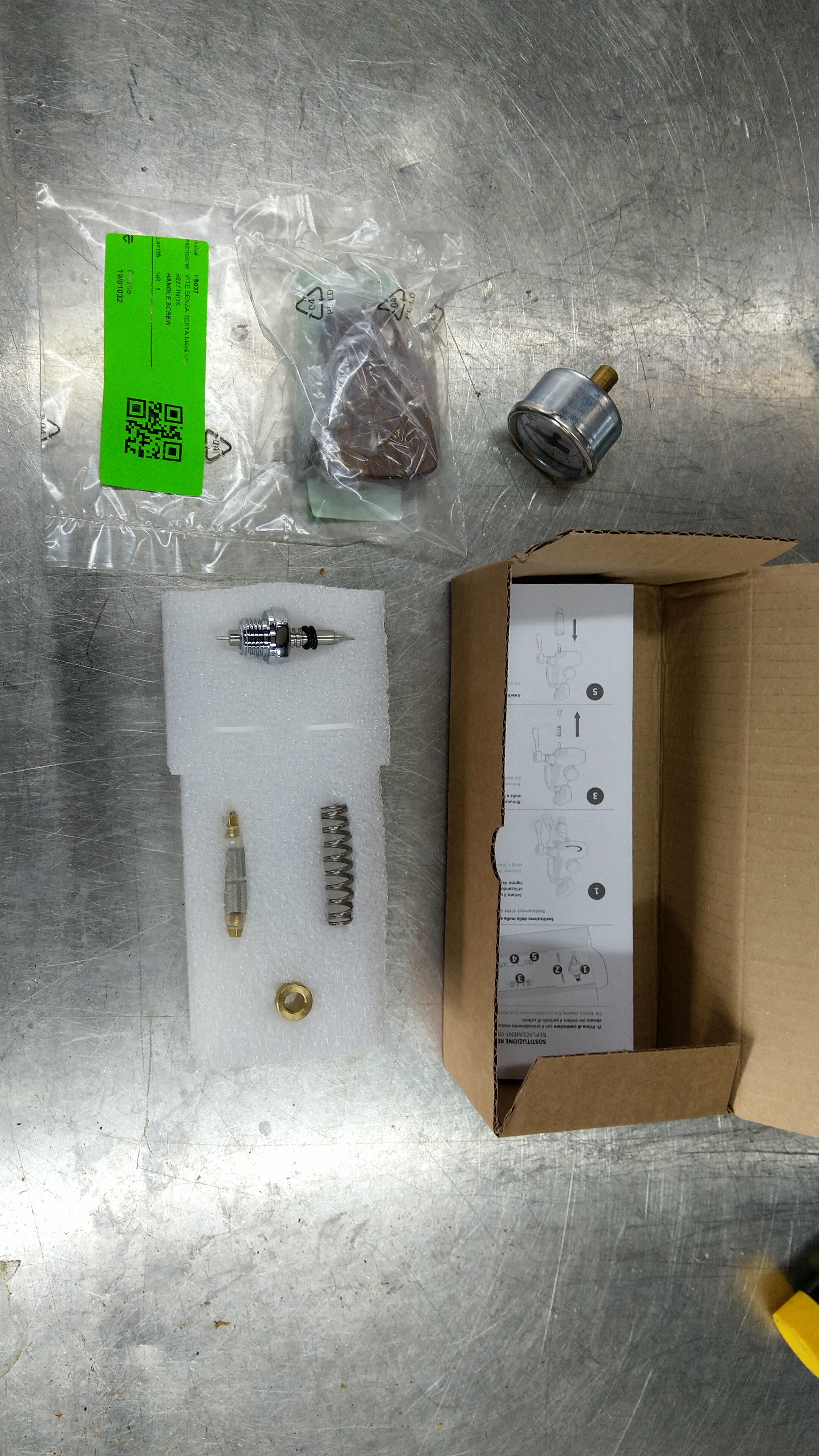

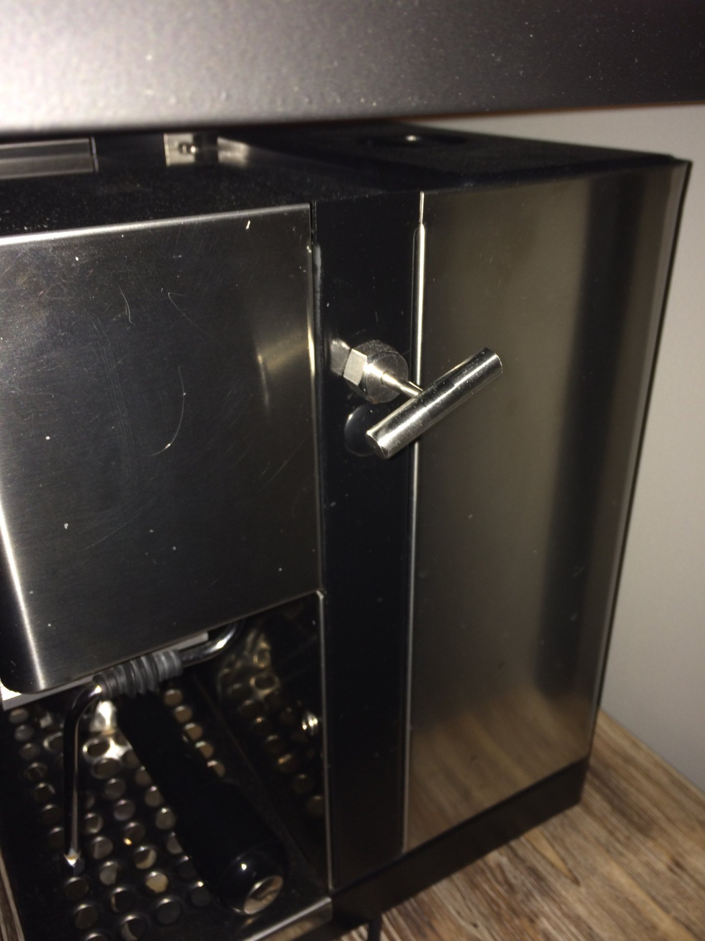

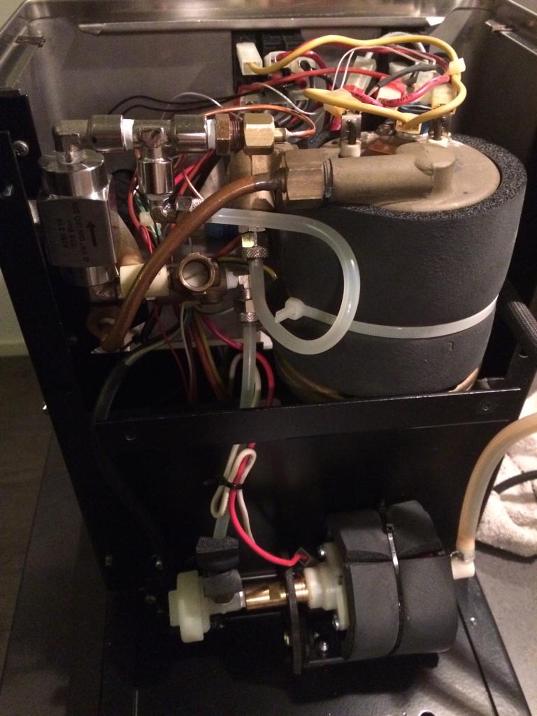

De Silvia PSM d.w.z. de Peter Silvia Mod behelst het vervangen van de EX5 door een EX4 pomp (rustigere drukopbouw) met demping, een PID en een tweede OPV met naaldventiel. Zie foto's.
Ik wil hier niet net als op Kaffeenetz de discussie aanwakkeren of hier nu gaat om pressure of flow control. Want daar gaan we niet uitkomen. Er zijn meerdere wegen naar Rome en het netto resultaat is steeds dat je links- of rechtsom invloed kan uitoefenen op je druk en flow. Wel kan ik bevestigen dat de manier waarop de druk en flow met deze mod in de praktijk gemanipuleerd kunnen worden vergelijkbaar is met bijvoorbeeld de Lelit Bianca. Het gaan dus om analoge stuting on the fly. Het geeft een beetje de ervaring van een manual lever, alleen dan zonder de tactiele feedback. Je stuurt dus vooral op het oog d.w.z. kijkende naar de drukmeter en uitstroom.
