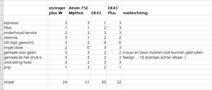

Voor diegene die geïnteresseerd is onderaan mijn eind opties, score en persoonlijke afwegingen.
Volgens mijn berekeningen etzinger is als de beste beoordeeld, maar na wat persoonlijke voorkeuren toch ‘EK43S plus’ gekozen.
Onderaan persoonlijke voorkeuren:
--- Filter gebruik is toch belangrijk bevonden (in afgelopen jaar toch +80keer filter gezet)
--- Ontbrak van OD kan ik door tweede maler oplossen, die blijft toch
-- Ik wilde minder voor tijd gevoelige grinder en gezien prijs wil ik die komende 10 jaar houden (iig intentie). Door minder electronica en meer robuustheid heeft EK43 meer kans het overleven. Secondhand verkoop prijs zal hoogst zijn van alle drie.
-- Onderhoud service is wel belangrijk…. tot begin van deze week had Etzinger geen vertegenwoordiger in NL. Machine heeft veel elektronica en mocht iets gebeuren zou het moeten per post naar producent. Update: vanaf 3 dagen terug ESW Den Haag is Etzinger in Nederland.
