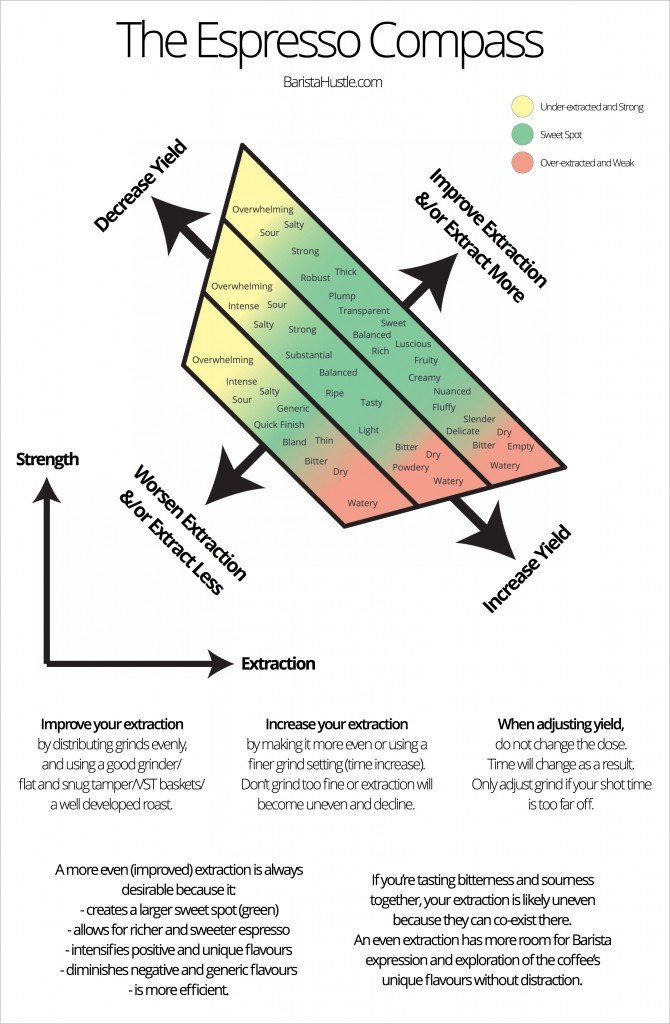

3Ik vind het erg lastig, het is voor mij veel makkelijker om iemand die worstelt via het recept de juiste/een makkelijkere richting op te helpen dan om een startpunt voor te stellen.
Veel machine factoren bepalen of eigenlijk beperken je in wat wel en niet kan. Frans toonde dat bijvoorbeeld mooi aan toen hij met de digitaal instelbare pre-infusie op zijn Londinium heel makkelijk kon switchen van medium/donkere roast en lage dosering naar zeer lichte roasts en extreem hoge doseren en toch iets drinkbaar kon blijven brouwen.
Maar niet iedereen kan zo veel aanpassen en tweaken aan zijn machine om alle roasts op hun ideale manier te bereiden.
Gelukkig hoeft dat ook eigenlijk niet, want als je gewoon een basisrecept zoekt wat goed werkt op een koffie die je graag of vaak drinkt. Dan kun je in dát recept gewoon minimale aanpassingen maken om zo de smaak wat meer te sturen. Hiervoor kun je bijvoorbeeld het espresso kompas van Barista Hustle gebruiken.

5Dankjewel!
Ik snap de complexiteit en tegelijkertijd kan ik me ook voorstellen dat je als brander met een bepaalde boon een specifieke smaak nastreeft in het brandproces. En dat je deze smaak zelf ervaart onder bepaalde condities cq jouw recept, gebaseerd op je eigen apparatuur.
Het kompas geeft mij iig weer een mooi overzicht van hoe zaken aan te passen om tot een gewenste smaak te komen.
