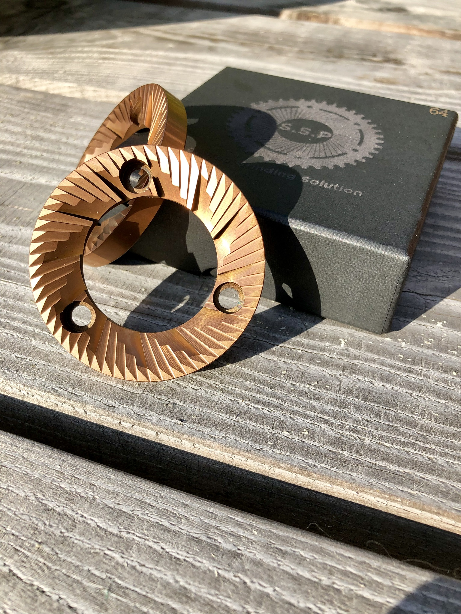

SSP rules
Sneller, mooier maalsel, stiller (minder hoog geluid) en veeeel minder vaak de molen verstellen. Wellicht placebo, maar de koffie smaakt ook beter, meer uitgesproken smaken
Re: Nieuwe Mythos maalschijven met butsen
22Heb je de schijven nog moeten uitlijnen of was het gewoon een kwestie van inschroeven en van acquit?Nelus schreef:SSP rules
23Ik heb ze er gewoon in gemonteerd zoals de normale schijven, echter hebben de SSP wel een boven en onderste schijf (staat op de schijven)
Uitlijnen heb ik weleens iets over gelezen, maar ik vraag me af waarom. De maalkwaliteit is zeer goed. Wetenschappelijk zal het op microscopisch niveau gerust beter kunnen nog maar sensorisch is dit wat mij betreft perfect.
Faema Lambro - Mazzer Major E
24Ik ga ze via het Mythos burr alignment principe monteren: http://coffeenavigated.net/wp-content/u ... tNorth.pdfNelus schreef:Ik heb ze er gewoon in gemonteerd zoals de normale schijven, echter hebben de SSP wel een boven en onderste schijf (staat op de schijven)
De minste kans op misalignment
25Keurig. Mooi pdf’je. Thanks!
26Ik zou persoonlijk niet zo graag frutseltjes onder maalschijven plakken. Zeker niet op basis van een indicatieve marker test.
Het aanhaalmoment van de schroefjes heeft al behoorlijke impact op de axiale uitlijning.
27Komen de nieuwe en perfecte schijven dus van een andere leverancier?
28Klein momentsleuteltje zou handig zijn. Ik begrijp niet waarom er altijd flathead schroeven gebruikt worden om de maalschijven te bevestigen?
29Handige instructie.Tekork schreef:Ik ga ze via het Mythos burr alignment principe monteren: http://coffeenavigated.net/wp-content/u ... tNorth.pdfNelus schreef:Ik heb ze er gewoon in gemonteerd zoals de normale schijven, echter hebben de SSP wel een boven en onderste schijf (staat op de schijven)
30Ja deze komen van SSP grinding solutions uit Korea ipv Elektros uit Italië. Elektros heeft alles keurig afgehandeld, het lag meer aan Eureka en wat ze in de verpakking hebben gestopt naar mijn idee.fransg schreef:Komen de nieuwe en perfecte schijven dus van een andere leverancier?
