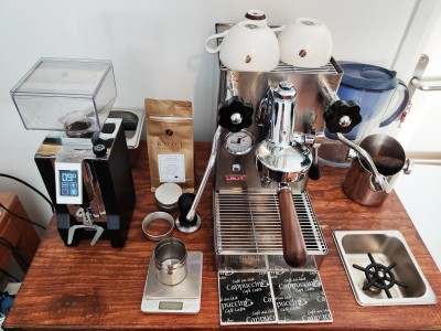

Tot slot komen we tot nu. Hieronder volgt er nog een foto van mijn espressobar in de woonkamer.

Wel apart, wij hebben juist weinig goede resultaten met de 21gr en gebruiken echt altijd de 14-18gr op Bianca en Mara. Maar het zijn twee flinke soepkommen die je daar op de machine hebt staan, daar kan je een espresso prima in verzuipen :O
Als je trouwens nog een setje houten knoppen voor de Mara zoekt om dat koffiehoekje mooi af te maken geef je maar een gil ;) Er ligt hier nog één setje op de plank.

Inderdaad heel apart. 14-18g is het mandje dat ik gebruikte waaruit ik niks kon halen. Ja inderdaad, het zijn cappuccinokoppen, maar daarachter heb ik ook kopjes voor espresso ;) Het zou misschien kunnen dat elke boon anders is.. ik heb tot nu toe alleen 1 boon op de MaraX geprobeerd. Wat het setje betreft, ik heb interesse ik zal je een DM sturen.

He Dave mooie set up en hoek gecreeerd! Ik heb dezelfde set up. Gek dat je zulke slechte koffie in het begin had, nog geen last van gehad zoals jij beschrijft enkel met "verkeerde" bonen die ik dus niet goed krijg. De baskets die bij de MaraX zitten zijn in princiepe 3 IMS bakjes maar weet niet of je die er dus bij hebt gehad omdat je t over maar 1 bakje had.
