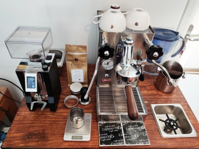

Tot slot komen we tot nu. Hieronder volgt er nog een foto van mijn espressobar in de woonkamer.

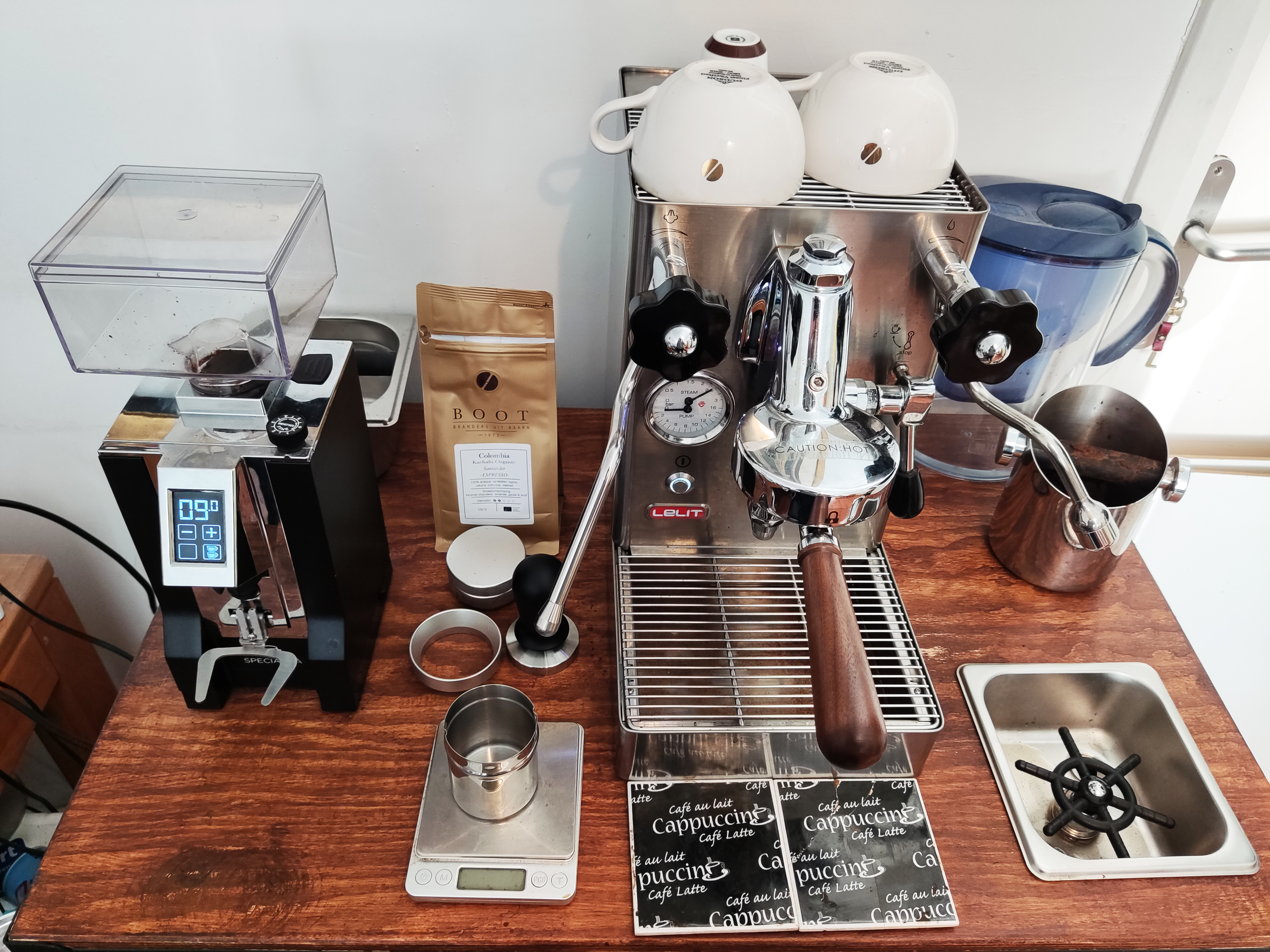

5Wat een mooie tafeltje met die plek voor het gaspitje! Leuk!

6Mooie setup Dave.

8He Dave mooie set up en hoek gecreeerd! Ik heb dezelfde set up. Gek dat je zulke slechte koffie in het begin had, nog geen last van gehad zoals jij beschrijft enkel met "verkeerde" bonen die ik dus niet goed krijg. De baskets die bij de MaraX zitten zijn in princiepe 3 IMS bakjes maar weet niet of je die er dus bij hebt gehad omdat je t over maar 1 bakje had.
