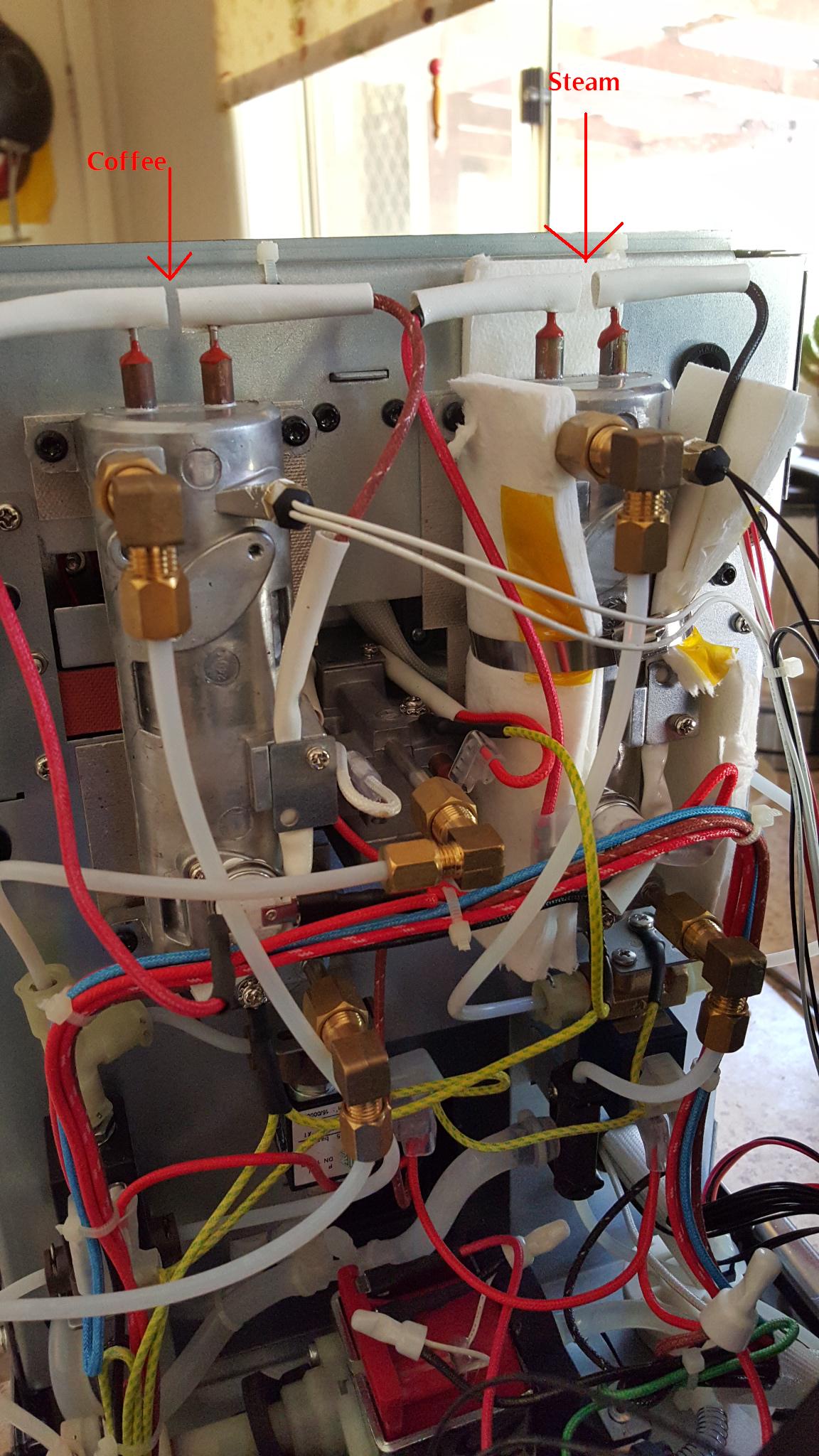

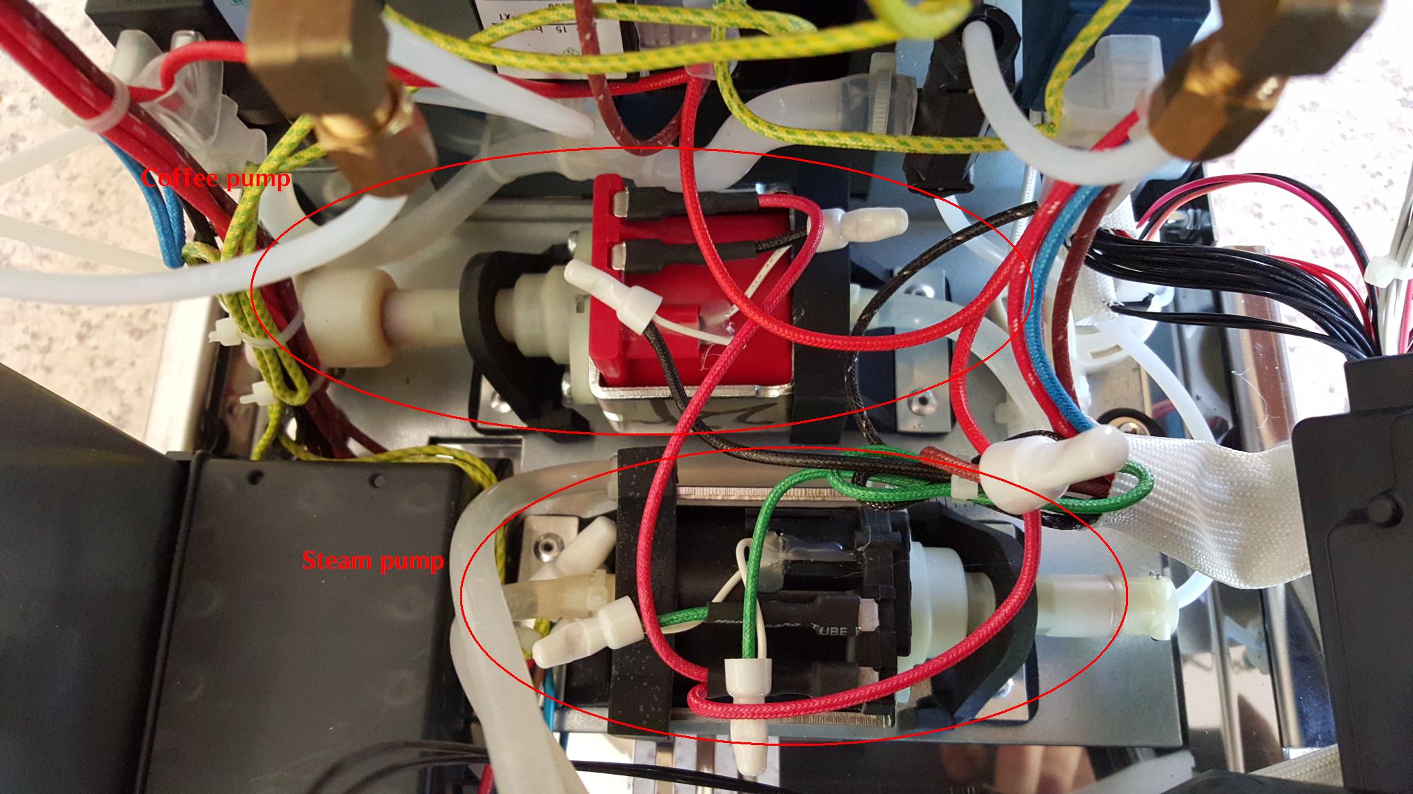

6Volgens dit Poolstalige forum is het inderdaad een namaak E61 groep. En deze foto's van de binnenkant wil ik jullie ook niet onthouden!
Re: Nieuw lid - en meteen een vraag...
7Yikes!
Griezelig spinneweb aan draden
8Mooie manier om draadjes met elkaar te verbindenHeinK schreef:Volgens dit Poolstalige forum is het inderdaad een namaak E61 groep. En deze foto's van de binnenkant wil ik jullie ook niet onthouden!
Sent from my KB2003 using Tapatalk
