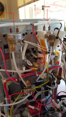

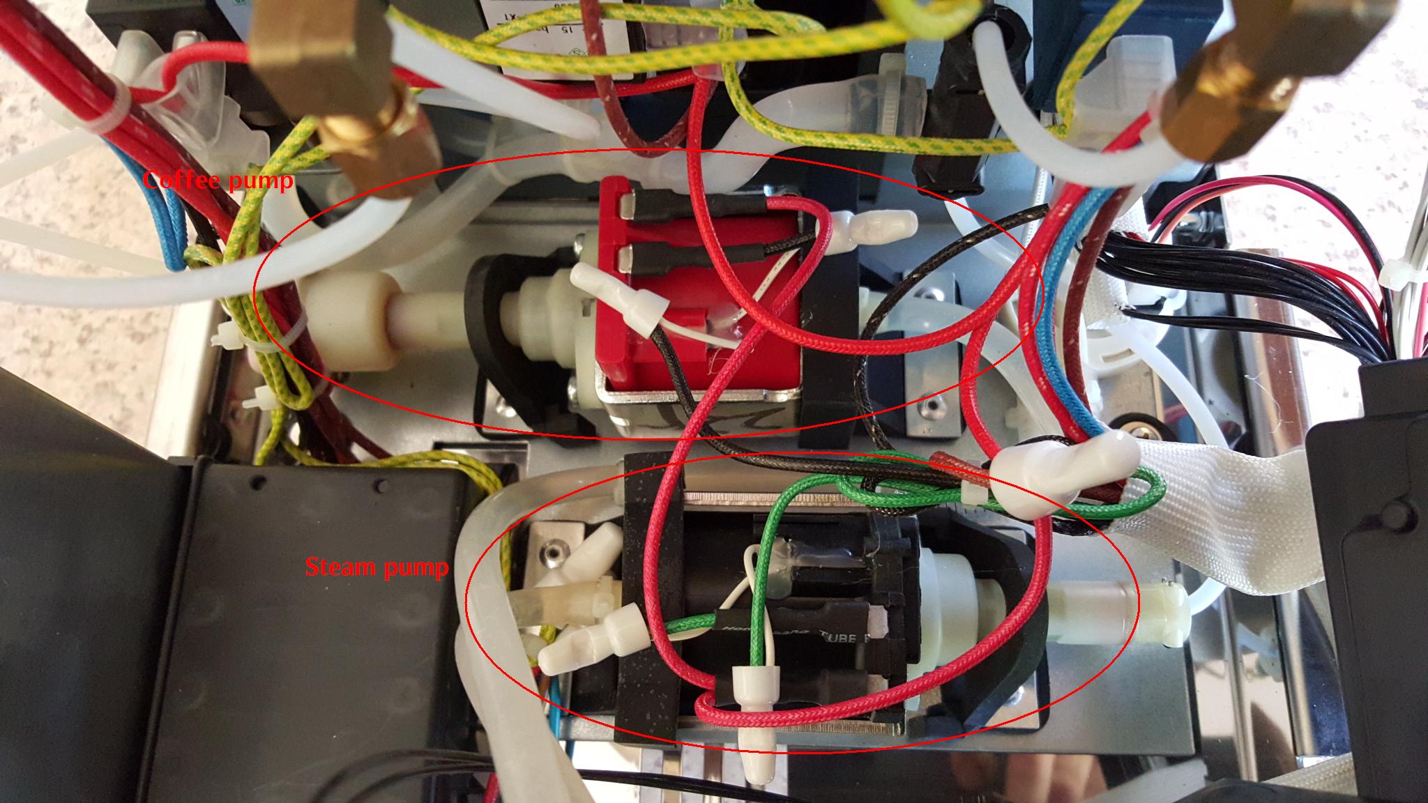

Wat een rommel.
Allemaal incourante onderdelen.
Twee thermoblokken en een boilertje.
(Volgens sommige specsheets heeft het ding 3 thermoblokken).
De fabrikant legt nergens uit wat er zo briljant is aan de werking.
De molen die erbij gesuggereerd wordt kennen we van het fantasiemerk "Expessions" ofzo.
Niet heel duidelijk waarom dit samengeraapte zooitje bijna €1.300,- moet kosten. Als er iets kapot is kan het ding bij het oudijzer.
