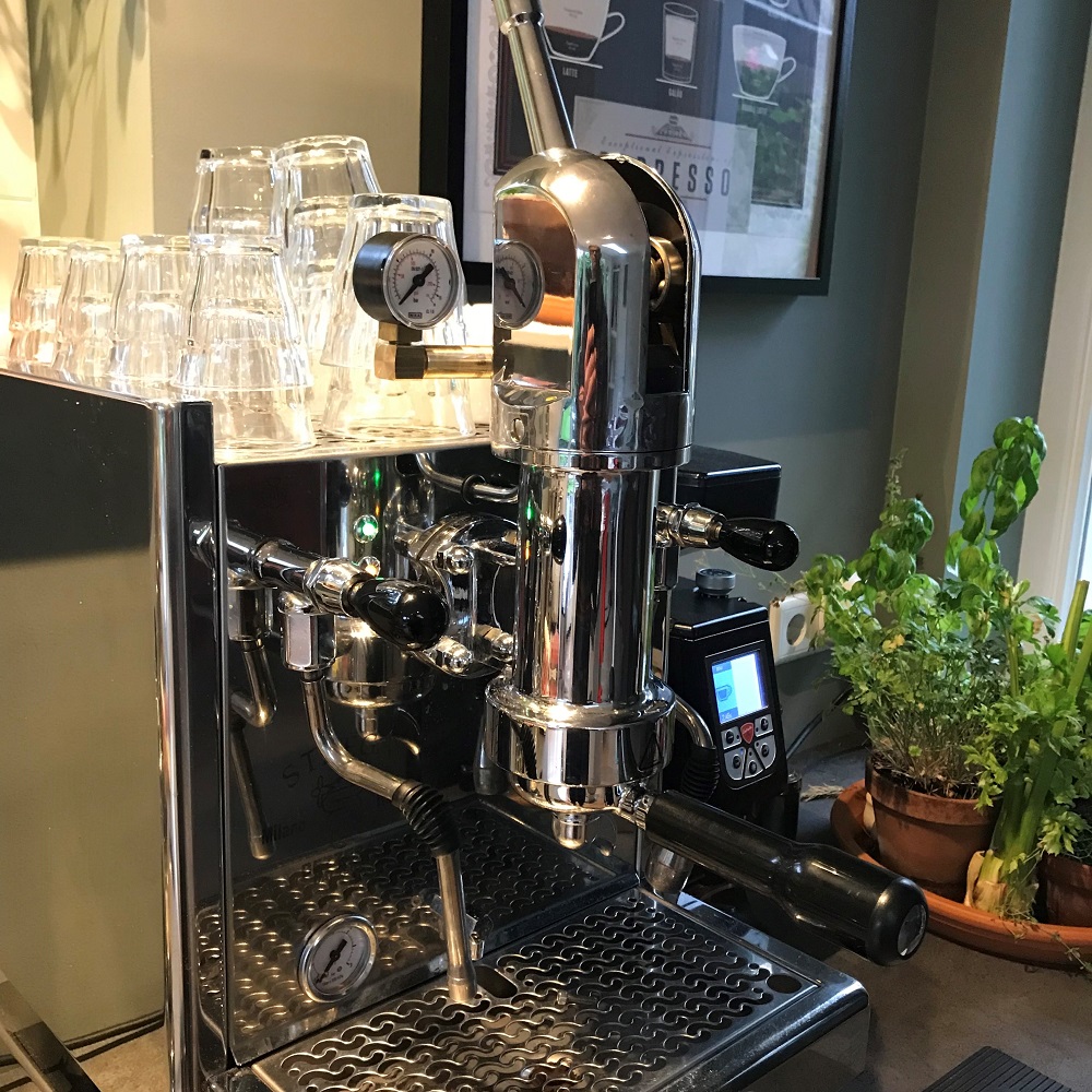

Ik ben altijd een beetje aan het prutsen met m'n Strega en heb er de laatste dagen een drukmetertje op gebouwd.
Was wel een redelijke puzzel, maar werkt wonderwel.
Een van de grootste vragen die ik had, was hoeveel de druk was na de PSM mod. Welnu, die is 7.5 bar (edit: Net geen 8bar).
Ik zag ook dat m'n pre infusie erg laag is (1.5bar), ik ga es even kijken hoe dat kan, aangezien de manometer op de waterleiding iets van 3 bar aangeeft.
Enfin, ik ga de komende dagen eens spelen met- en zonder binnenste veder, en hoe de pre-infusie eruit ziet op de pomp of op de leidingdruk. Nutteloos, maar leuk speelgoed!
Zal hier de updates posten :-)
Zo zit het er uit:
Laatst gewijzigd door Marcje op wo 28 sep 2022, 12:22, 1 keer totaal gewijzigd.
dus...

Marcje schreef:Ik ben altijd een beetje aan het prutsen met m'n Strega en heb er de laatste dagen een drukmetertje op gebouwd.
Een van de grootste vragen die ik had, was hoeveel de druk was na de PSM mod. Welnu, die is 7.5 bar.
Zo zit het er uit:
Zo, uniek!
Idee...
Als je nou een magneetklep voor de pomp zet, die verbind met schakelaar op de groep die de pomp activeert en dan de vaste wateraansluiting daarop aansluit? Dan staat er niet constant leidingdruk op de pomp.
Dan kun je spelen met het pompje voor pre infusie en de drukmeter. Dan kun je ook nog een schakelaartje maken of potmeter erop zodat je de pomp aan/uit of met potmetertje kunt aansturen.
