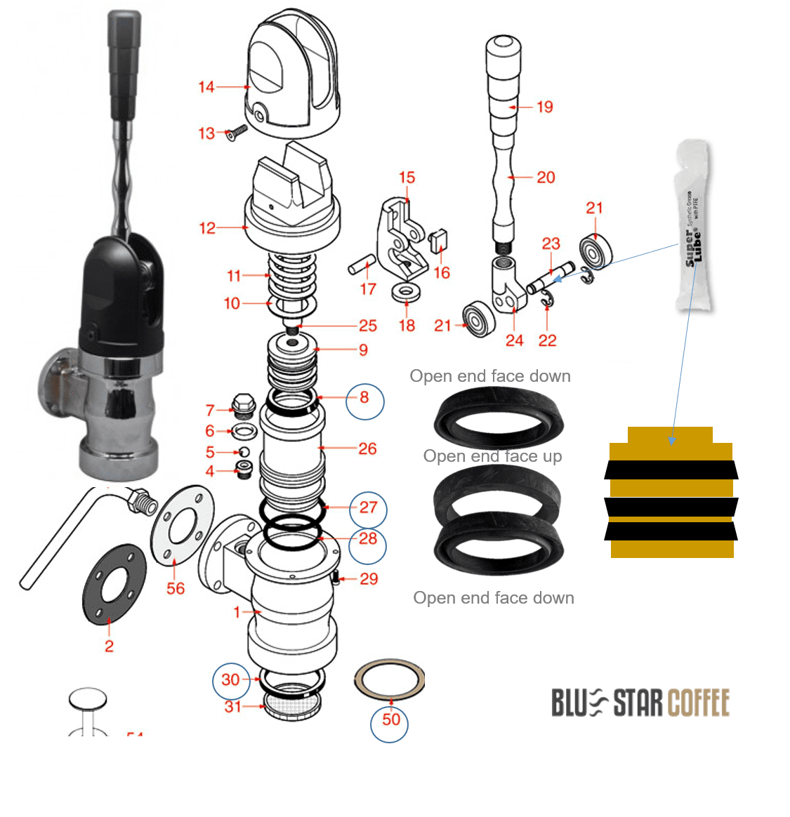

Passen deze in de sleeve van een Londinium?Ednar schreef: za 22 okt 2022, 00:53 Pressostat zit er weer in.
Ik ben nu helemaal aan een grondige service bezig en wilde graag de 2 o-ringen uit de groep vernieuwen, de groep trekker heb ik al gefabriceerd dmv de zeer goede video van Frans.
Echter ik kan op de londinium site alleen de 2 ringen kopen in een service pakket, totale kosten zijn dan rond de 80 euro![]()
De rest van het service pakket heb ik al in mijn ehbo kistje en douchefilter heb ik van ims(de 35 versie) dus dan voel ik me een beetje bekocht als echte hollander.
Weet iemand een adres waar ik deze 0 ringen kan kopen?
O-ring 0162 Epdm (58.74/3.53)
O-ring 0161 Epdm (57.15/3.53)
Tot zover kan ik alleen maar adressen vinden die helaas niet aan particulieren verkopen.
Ik hoor graag jullie advies.
Fijn weekend
De aanduiding "O-ring 0162 Epdm (58.74/3.53) O-ring 0161 Epdm (57.15/3.53):" zegt mij niets dus ik ben ook benieuwd wat de ervaringen ermee waren, maar zoals gezegd ik heb de goeie ringen al in mijn gereedschapskist voor als het eens nodig zou zijn.
