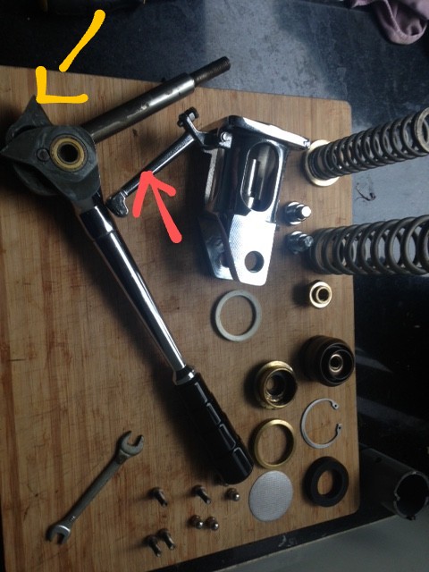

Je bedoelt waarschijnlijk in verhouding tot de seals?
Bij de LSM wordt de inlaat via externe klep gesloten en niet tussen de seals.
De nok (Gele pijl) duwt via lever( rode pijl) die klep open.
Foto heb ik gemaakt toen ik het ding eens gedemonteerd heb.Beste groep die er is naar mijn mening .
