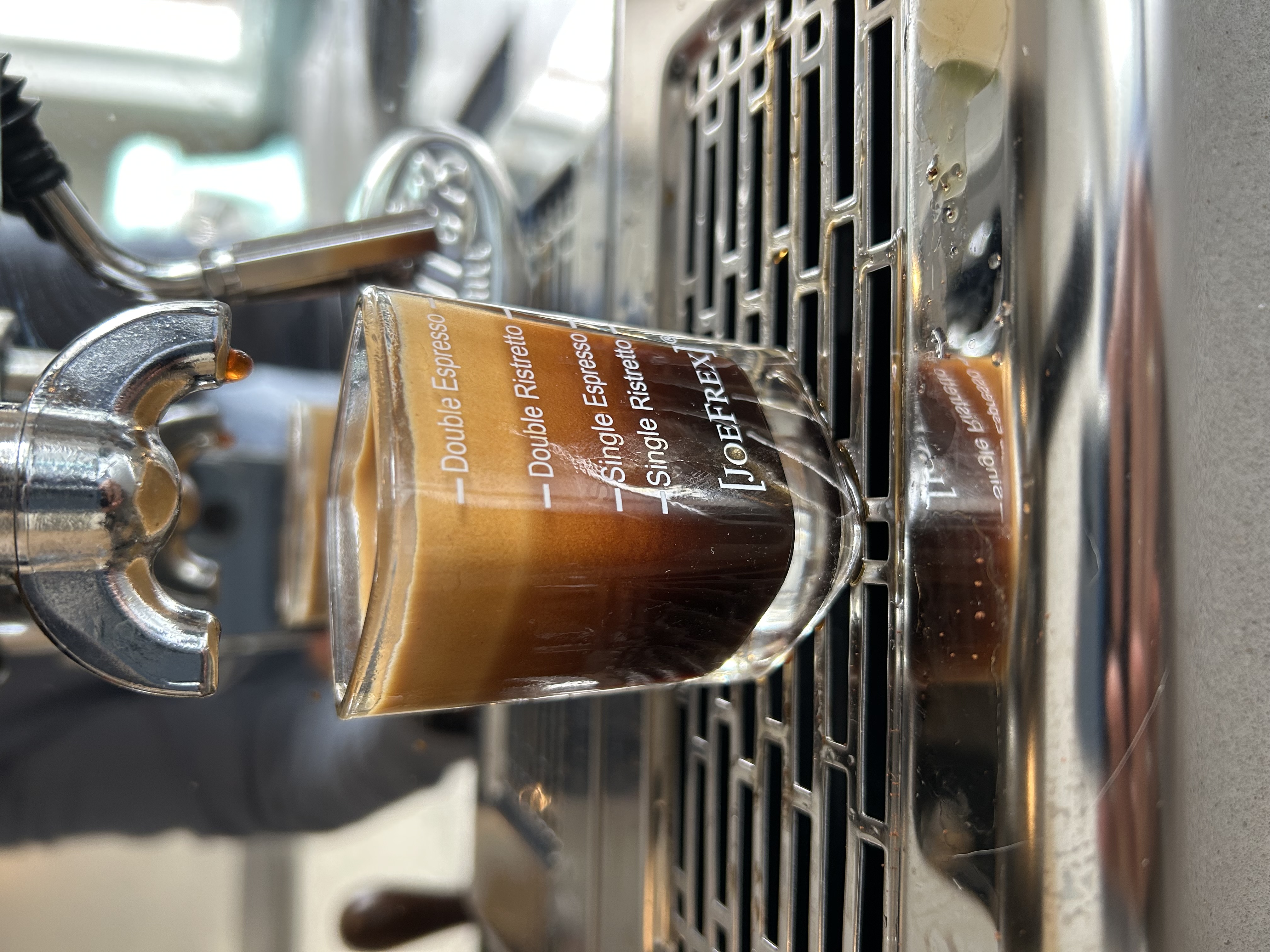

Hi allemaal,
Ben met mijn nieuwe quickmill aan het oefenen.
De double espresso is in mijn ogen perfect. 16 gram, heel fijn gemalen. 20 sec. Niks meer aan doen.
Echter een enkele espresso is niet te doen.
Zelfde fijnheid, 8,7 gr, maar een doorlooptijd van 13 sec.
Nog fijner malen kan niet want eigenlijk kan ik nu al niet goed tamperen. Is het quickmill single dose bakje gewoon onwerkbaar of doe ik iets fout.
Btw foto can mijn dubbele, best trots op :)
