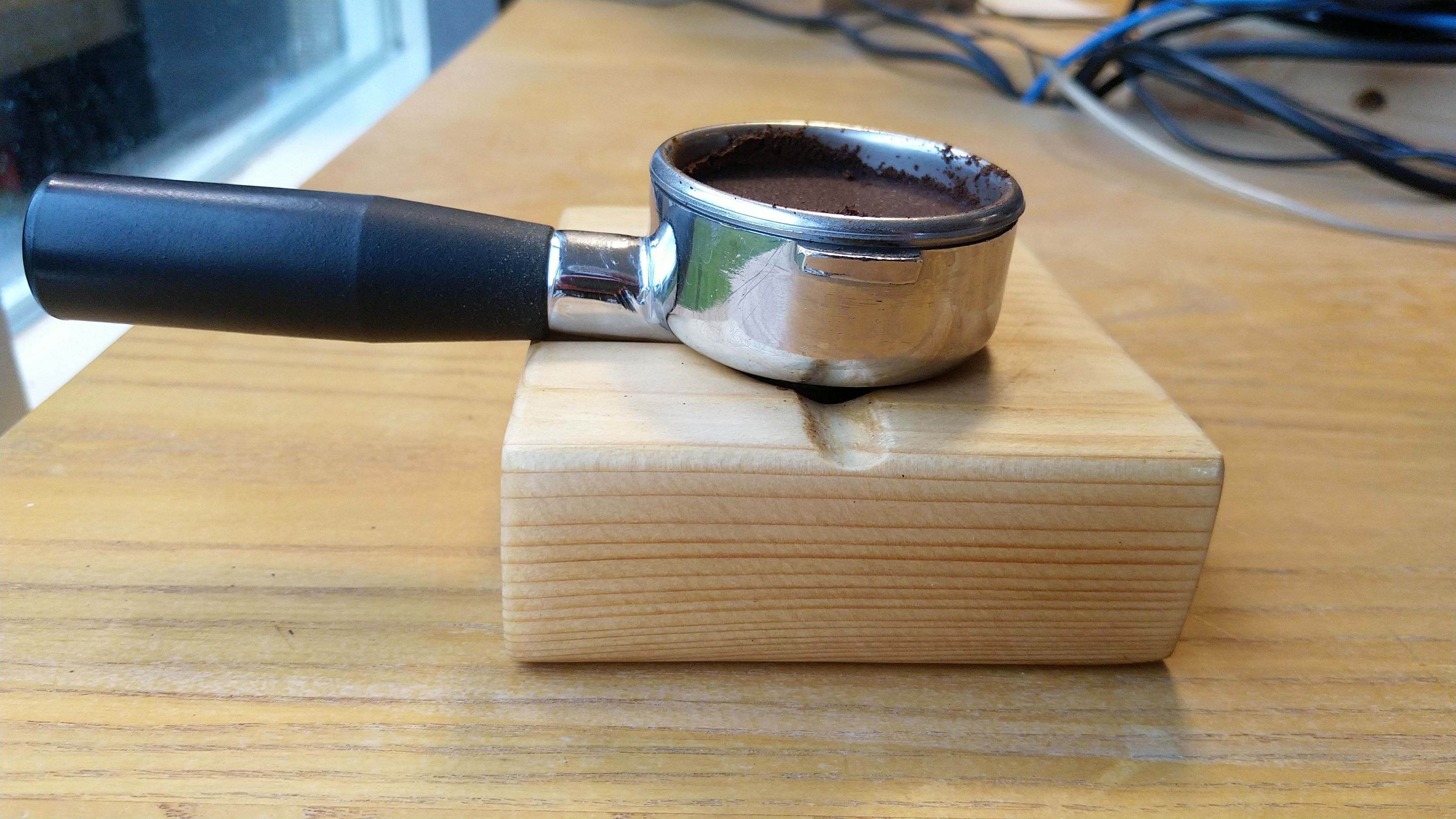

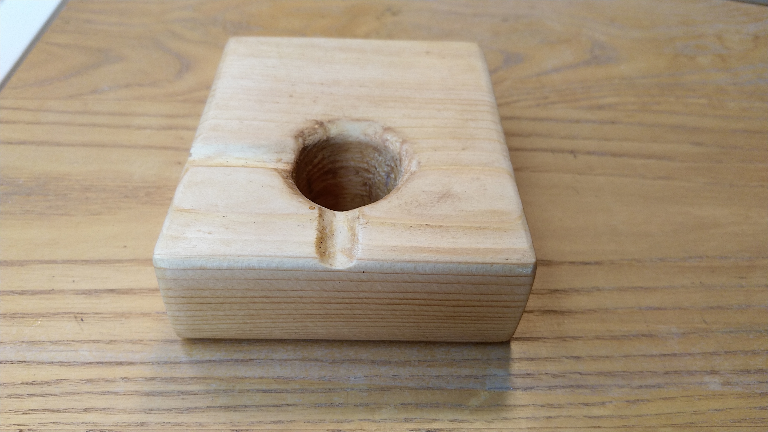

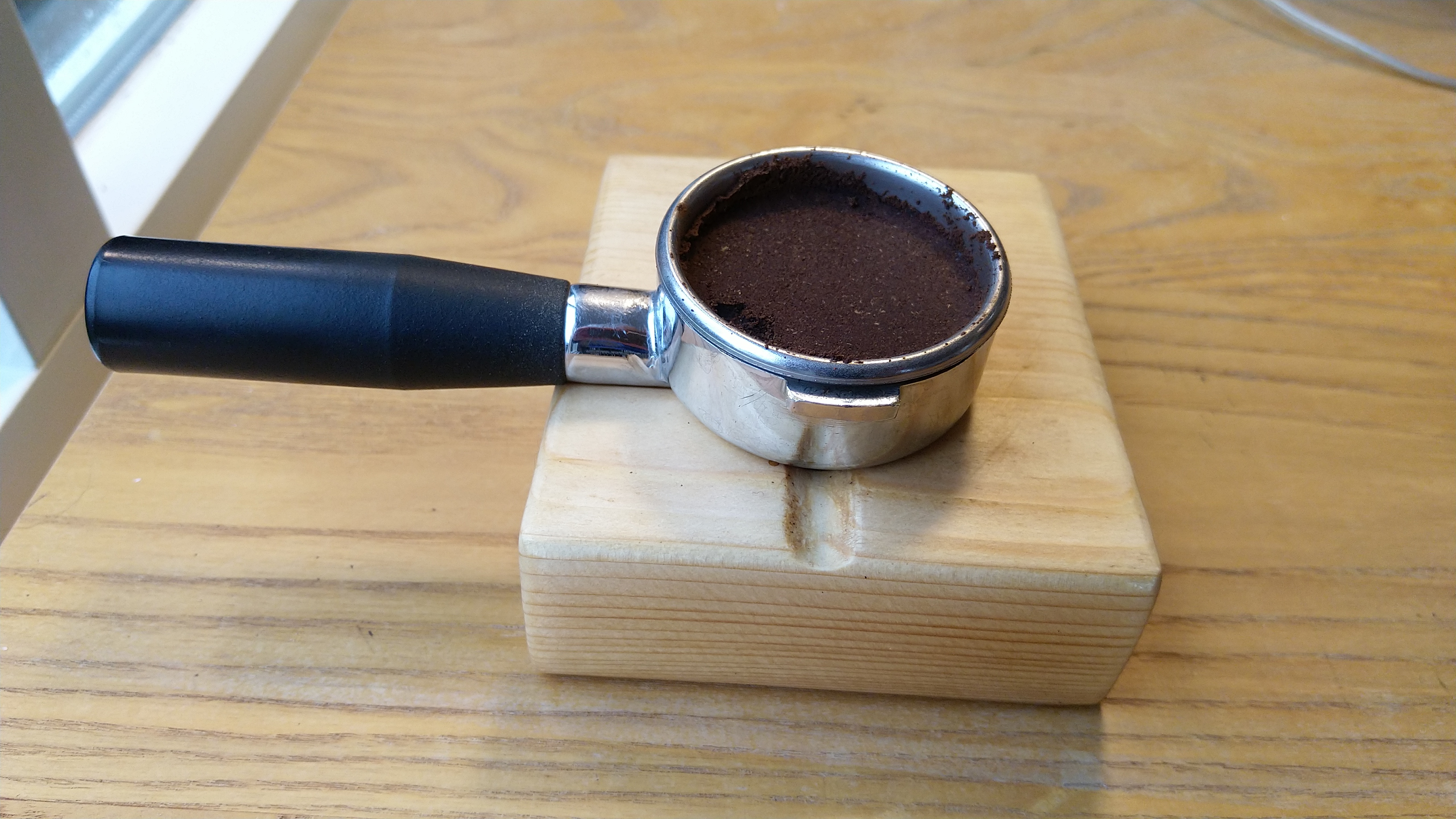

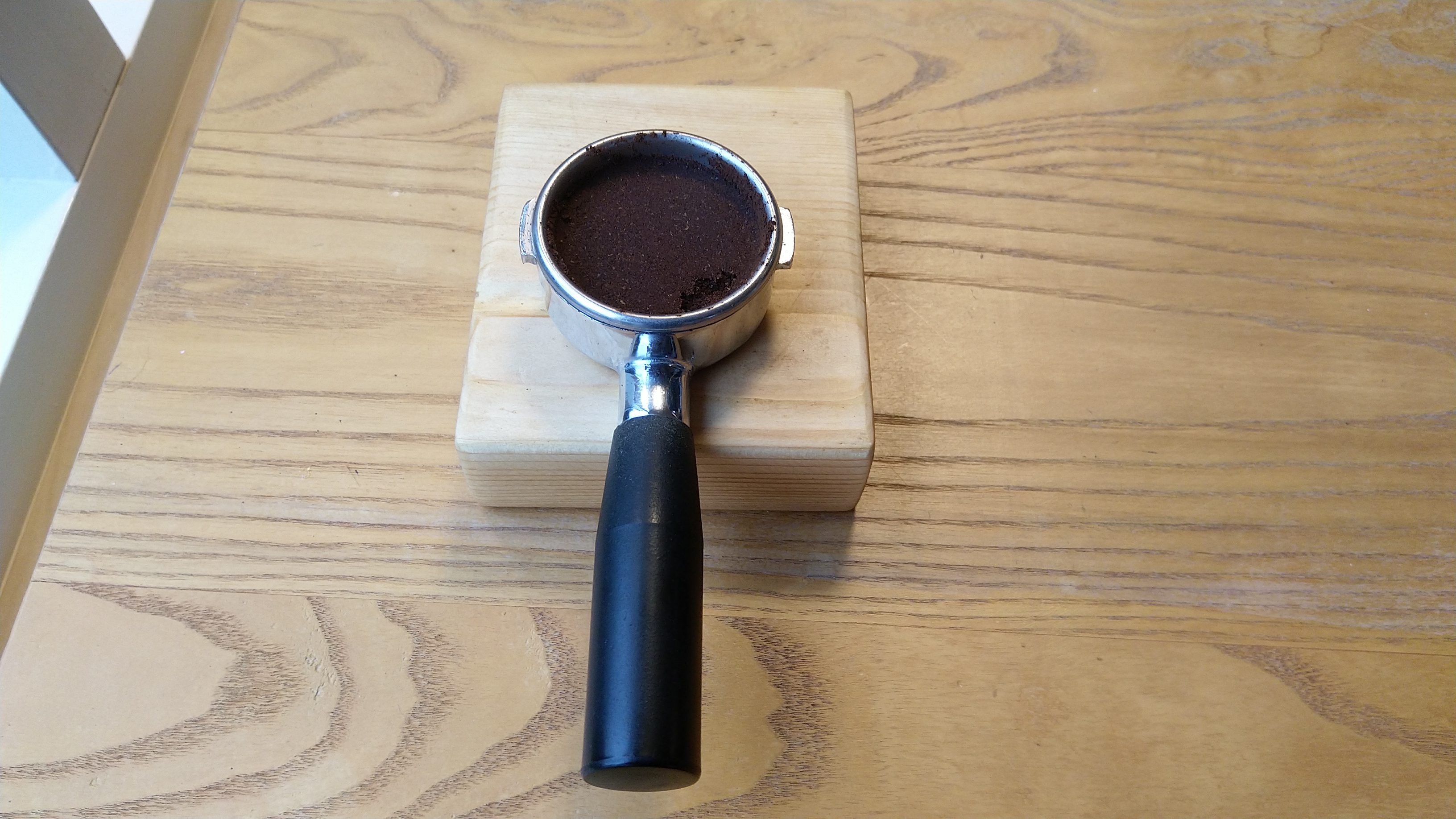

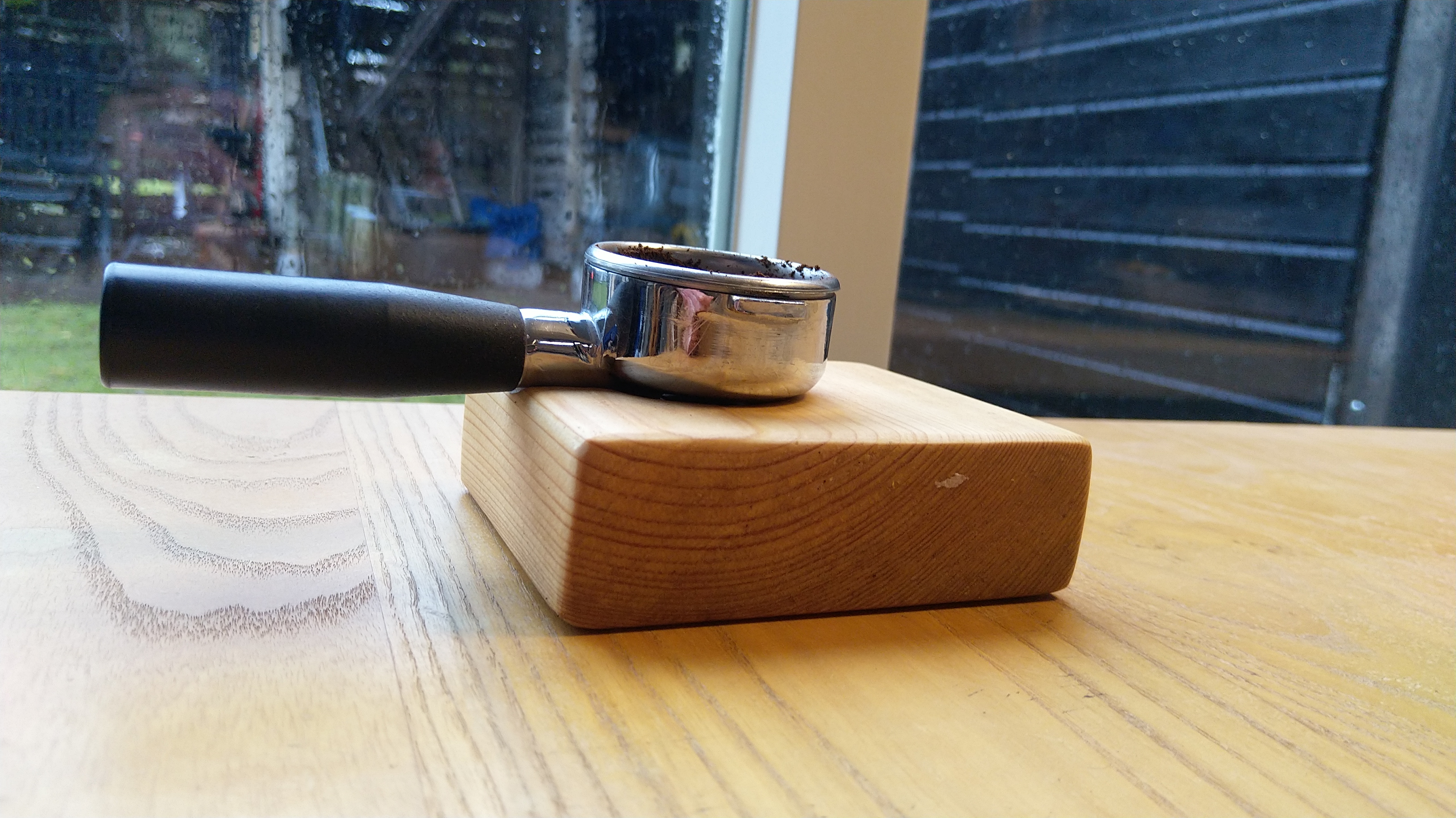

Afgelopen weken toch maar eens aan de slag gegaan met een houten tamper station. Verleden jaar had ik er één gemaakt van multiplex en blokjes hout om eens een eerst stap te zetten. Nu ben ik met een balkje van vurenhout aan de slag gegaan. Aangezien ik de uitkoop tuutjes niet onder de filterdrager heb, heb ik gekozen voor een kleiner gat. Wel heb ik gekozen voor twee sleuven voor de handel van de drager. Één aan de voorkant en één aan de zijkant. De eerste is voor als de tamper gevuld wordt, de tweede als hij staat uit te lekken na het zetten.
Het werkt prettig op deze manier. Het blokje is twee maal dik ingesmeerd met een mengsel van Bijenwas, Terpentijn, Wolvet en Vaseline, allen gelijke gewichtsdelen. Met de warme wind blazer nabehandeld en na een halfuur het overtollige vet ingewreven en het laatste weggeveegd.
